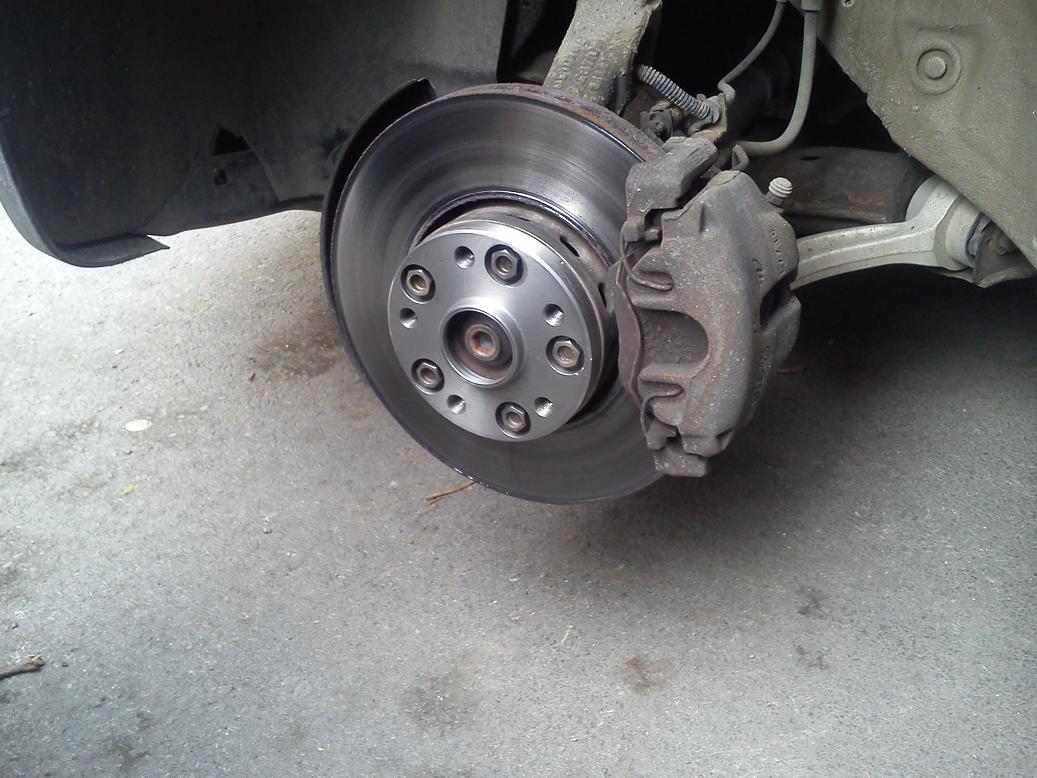

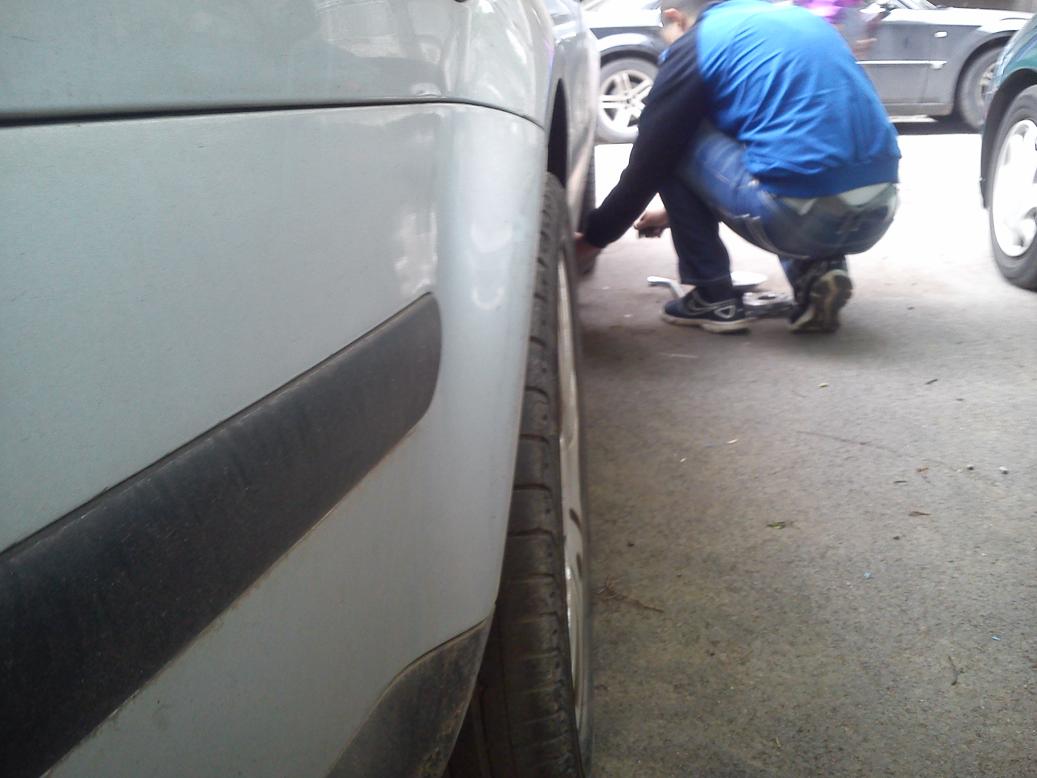

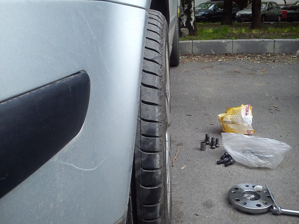

днес довърших и предните фланци (17мм). По стечение на обстоятелствата веднага след това се качихме 5 човека в колата и след пътуване около 50км смятам че всичко е наред и не опира никъде. Задните са 2мм по навътре от ръба, предните също.
Явно калниците на B5.5 са по-издути навън, защото колегата Apokaliptiko имаше ядове дори с 15мм фланци отпред му излязоха колелата с 6-7мм извън веждата.

110afn написа:Преходни или с дълги болтове? Сигурно си направил сметката де, но мисля, че 17мм е на границата да опре с преходен
преходни, задните са монтирани 22мм е перфектно, идват до ръба, без да закачат. Предните не ги довърших, следва продължение.
п.с. Специални благодарности на колегата величков
Покажи ги вече, та да свалям обявата на моя Феникс. Има ли разлика в ускорението? Мисълта ми за тия 17мм е че това е може би минимума, с по-тънък фланец болта ще опре в диска

п.с. и със 17мм болтовете опират в диска :a045

като опре започва струга :mhihi затова се забавих с един ден между задните и предните :)

Няма ли да хвърля повече по бронията така?

сигурно ще хвърля , не ме притеснява , усещането при каране е несравнимо. Компенсира недостатъка за по-често измиване на автомобила.
