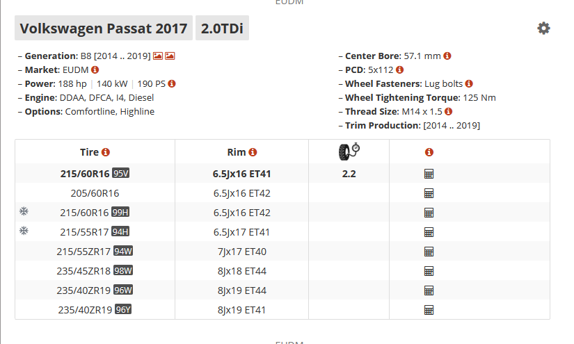

steich
Мнения: 146
Регистриран на: Съб 09 юли 2005 23:49
Автомобил: Passat B8 2 TDI 190hp DSG 2017
Двигател: DFCA
Re: Passat B8 - обща информация
Мнениеот steich » Чет 07 окт 2021 17:47
Би трябвало да няма разлика в размера при по-големия мотор от 240 коня.
Аз съм с летни 235/45/18 и зимни 215/60/16.
Gumi i djanti razmeri i nalqganiq.png (39.02 KиБ) Видяна 1905 пъти
