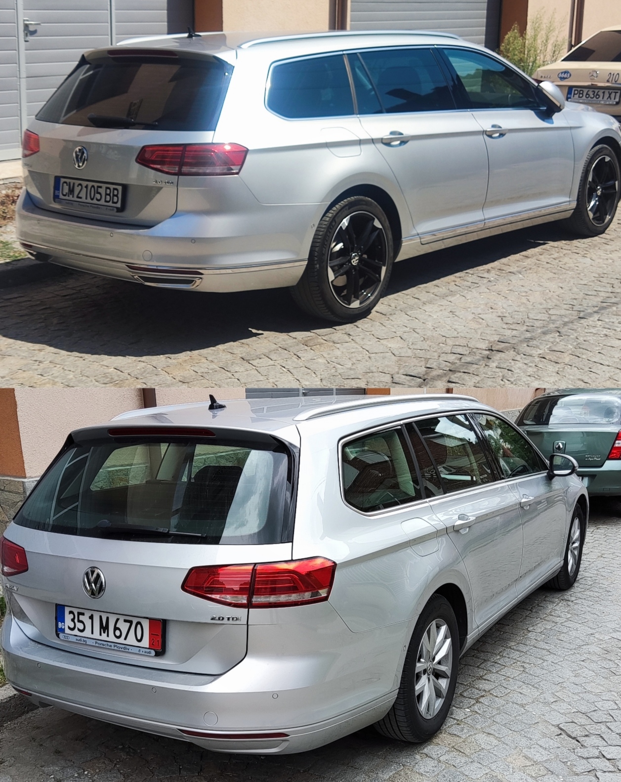

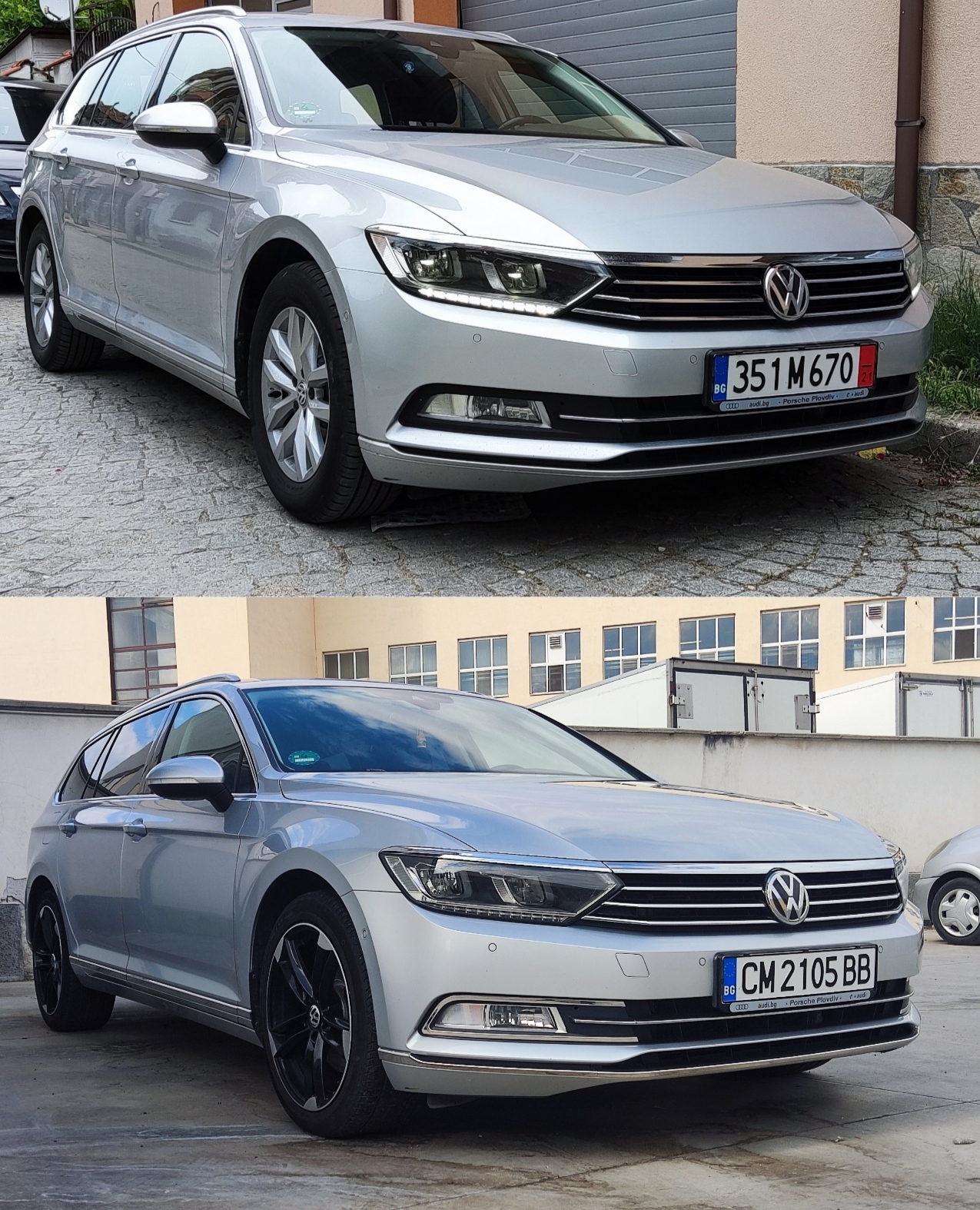

Айде нещо и от мен. От 2 месеца съм с Пасата и понаправих някои неща.
1. Джанти 18-ки, купих и зимни 17-ки
2. Затъмняване с 15% Лумар + защитно фолио на предните фарове пак Лумар - предпазва от камъчате и се самолекува
3. Пълен хром пакет лайсни отпред, отстрани и задни + декоративните ауспуси
Сега се чудя от Алито има едни дифузьори за задната броня, че тази дупка в бронята много ме дразни. Дали някой е взимал?

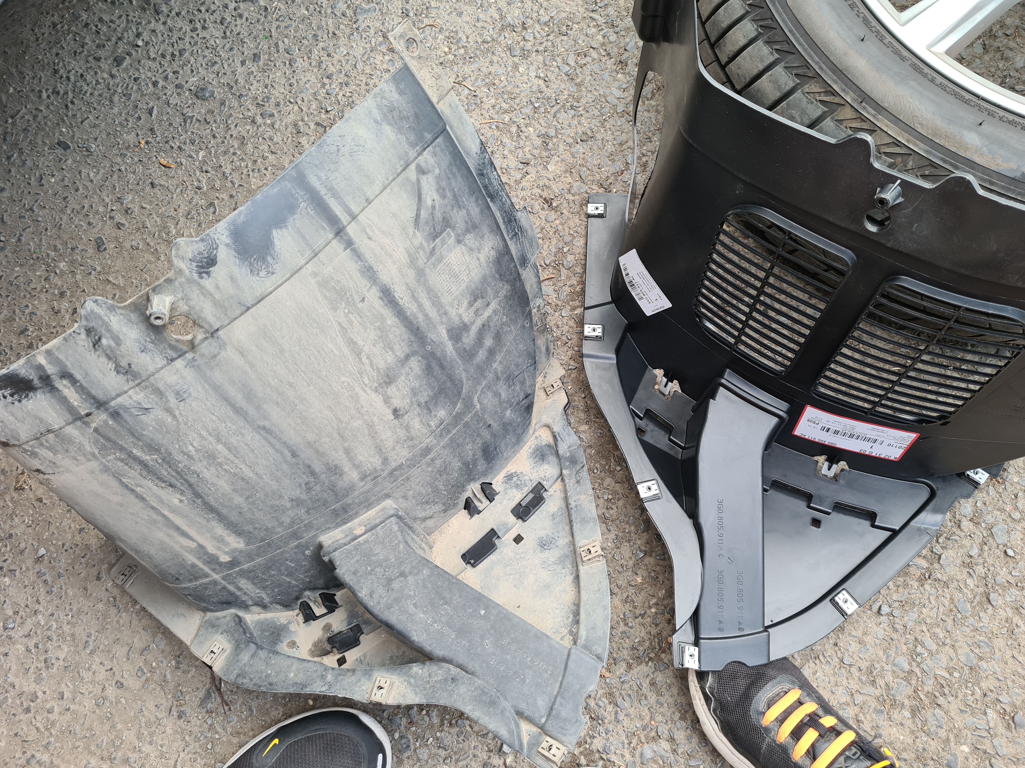

Kolyo B8 написа:@beboyan, отиваш във всяко представителство на VW и ще ти извадят номер и можеш веднага да си я получиш. Преди година и половина взимах същото от Порше ЮГ в София. Май това са номерата, но върви заедно с предната част на подкалника: 3G0805911J и 3G0805911L. Сега като се замисля тогава го взехме като една част, а не само малката. Цената не беше висока.
здравей, от порше изток по компютър за моята кола излезе с вентилиран подкалник, а пък сега е с плътно без вентилирано прозорче. Зад прозорчето е казанчето за течността за чистачки. на снимката се вижда разликата.
Кое да оставя с вентилираното прозорче или без него?
Също в донната част има един въздуховод, който при мен е шунтиран с едно подвижно пластмасово капаче 5 см на 5 см. А на подкалника от Порше Изток този канал е отворен.
Много чудене отвори тази част за мен :-)
И двете са с еднакви номера и оригинални на VW.

Здравей, при мен и новото и старото бяха като това, което си взел от Порше. Евентуално да има разлика в зависимост от двигателя.

Цифрите са еднакви, а буквите след тях?

да, старото завършва на АА, а новото завършва на АС.
Чудя се кое да оставя? Двигателят е 1.4 TSI ACT, Юни 2017.

Заменен е номера от АА на АС плюс 3G0805983B този. Това е капаче за един отвор.

Съжалявам, че човъркам още по тия подкалници, но имат интересен дизайн.
Днес бях за друго в Порше Изток и питах за разликите, но не можаха да отговорят конкретно.
Рвших да заничам по изложените модели как са и установих, че само VW Polo R line беше с вентилираната версия и без капаче на този вентилационен отвор отдолу. Всички останали модели бяха обикновени, не R line. Спекулирам, че за "по-производителните" модели допълнителна вентилация е необходима за моторния отсек и за спирачните апарати.
