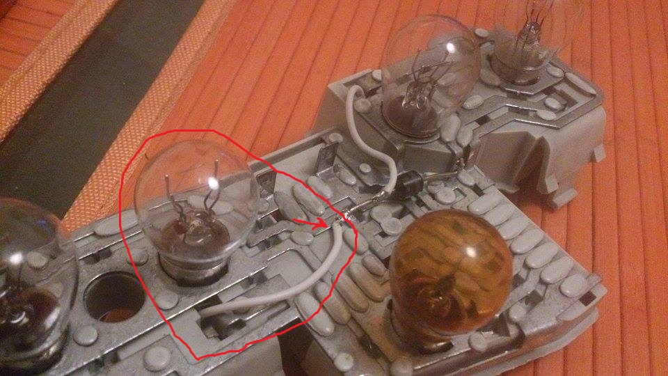

yanio
Мнения: 602
Регистриран на: Сря 06 май 2009 14:12
Местоположение: БГ
Re: Пасат B5 и B5.5-тунинг,подобрения,ремонти
Мнениеот yanio » Пет 06 юни 2014 23:40
Ограденото с червено е за да свети само целия горен кръг.
kossis
Мнения: 2341
Регистриран на: Чет 17 сеп 2009 10:20
Мнениеот kossis » Съб 07 юни 2014 10:28
Ясно !
Добре а това е решетка на Седан, нали ? Тук мигача е на нея ?
При мене там е крушката за задна светлина, а мигача е на отделен цокъл с перо, което пречи да се извади решетката ако не се махне мигачната крушка.
Къде ви е задната крушка при Седана ???
ti6ogb
Мнения: 379
Регистриран на: Сря 21 апр 2010 20:54
Автомобил: WV Passat Variant TDI 1.9
Двигател: AVF - 2001
Местоположение: Gabrovo
Мнениеот ti6ogb » Съб 07 юни 2014 11:28
Колеги,а мога ли да си направя и от дясно да свети за мъгла( че е само отляво)?Колата е Б 5.5 комби.
yanio
Мнения: 602
Местоположение: БГ
Мнениеот yanio » Съб 07 юни 2014 12:55
При седана крушката за задната е в самия стоп.
ti6ogb може да прекараш кабел от левия стоп до десния , като кабела минава през тавана или през пода. За друг начин не се сещам в момента. Но и няма голям смисъл :)
