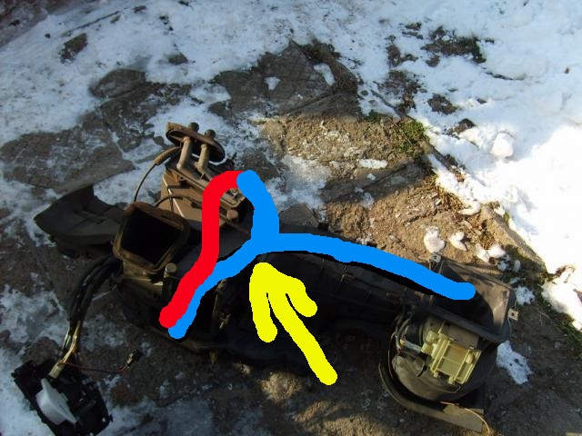

Набързо само ги надрасках върху кутията на парното, грозничко, ама в общи линии става.
Жълтата стрелка показва клапата къде се намира, синьото е студения въздух, червеното е вече стопления въздух.

Въпреки,че "правия ръкав"всъщност е под ъгъл 90 градуса преди самата клапа и все пак има няква клапа,въздуха упорито отказва да върви направо през радиаторчето и после да завие.С една дума лесно е да правиш студено,трудното е да имаш топло.

К.Одаджийски написа:Набързо само ги надрасках върху кутията на парното, грозничко, ама в общи линии става.
Малко да вдигна темата, а и дойдоха студените сутрини...
Всичково написано от теб ми се струва правдоподобно, добра схема си направил, най-вероятно повечето проблеми с топлото са от клапите. Но при мен като затворя клапата на въздуховода и спра прихода на сруден въздух, топлината не се увеличава, без промяна е. Някакви предложения, освен може би запушено радиаторче.

Ами тя клапата е цялата на дупки и като я затвориш, просто не отклонява външния въздух през радиаторчето и затова най вероятно

Май не се изразих добре, имам клапа за вътрешна циркулаци, тя спира притока на въздух от вън. Вижда се и на твоята схема преди мотора на парното е, уплътнява много добре и не би трябвало да пуска външен въздух - следователно върти само топъл въздух но разлика няма, дали клапата е отворена или затворена топлото си е еднакво слабо.
