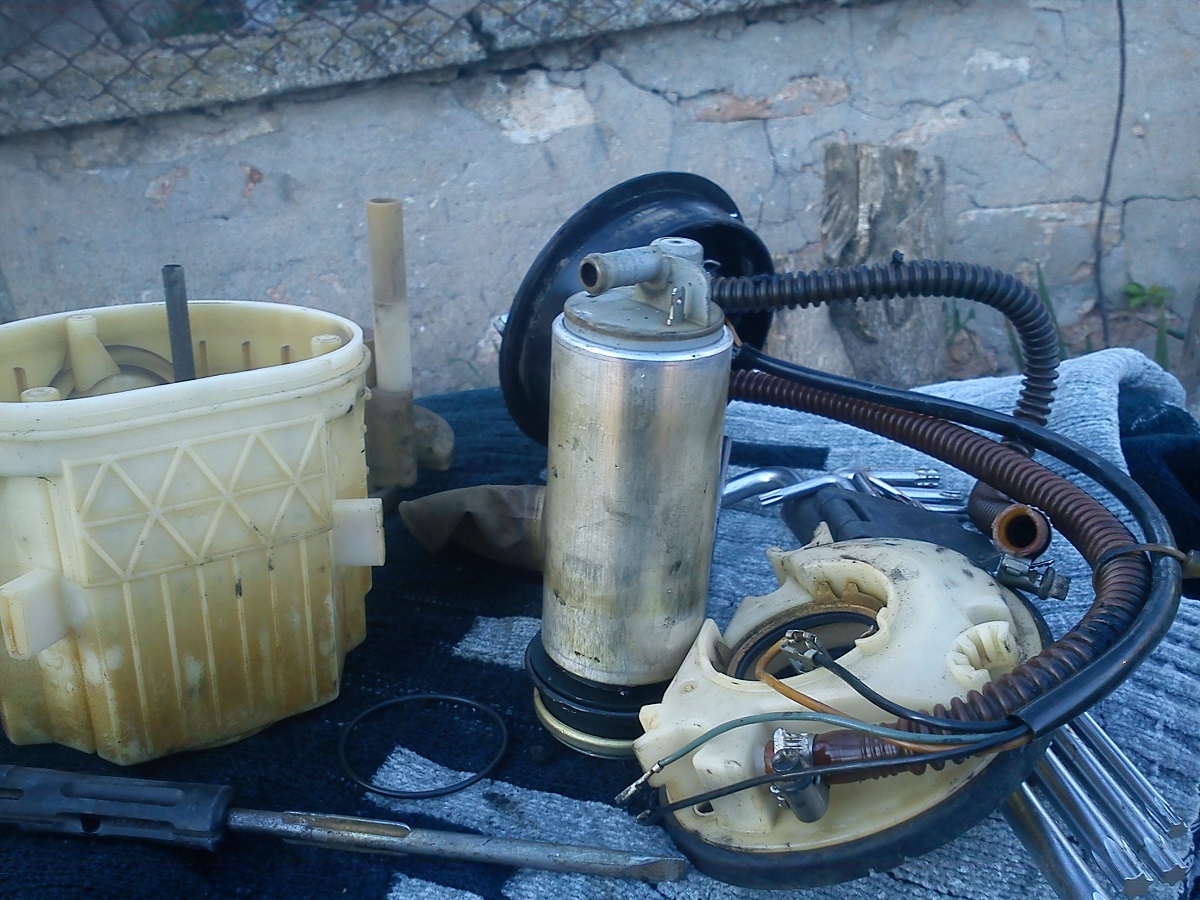

Здравейте колеги, ще ми се наложи сваляне на бензиновата помпа на Пасат 1994 комби 1.8 ABS mono
Имам обаче проблем със снимките от най - първият пост - не ми се зареждат стоят като име.Следващитет от втория и третия пост нямам проблем. Интересуваме дали някои ги има или ако му ги отваря да ми ги препрати на nikola24384@gmail.com
Благодаря!

Мнениеот radotom » Нед 28 сеп 2014 22:07
Самозатрили са се снимките. Предполагам, има ги само автора на темата.
Какво по-точно те интересува?

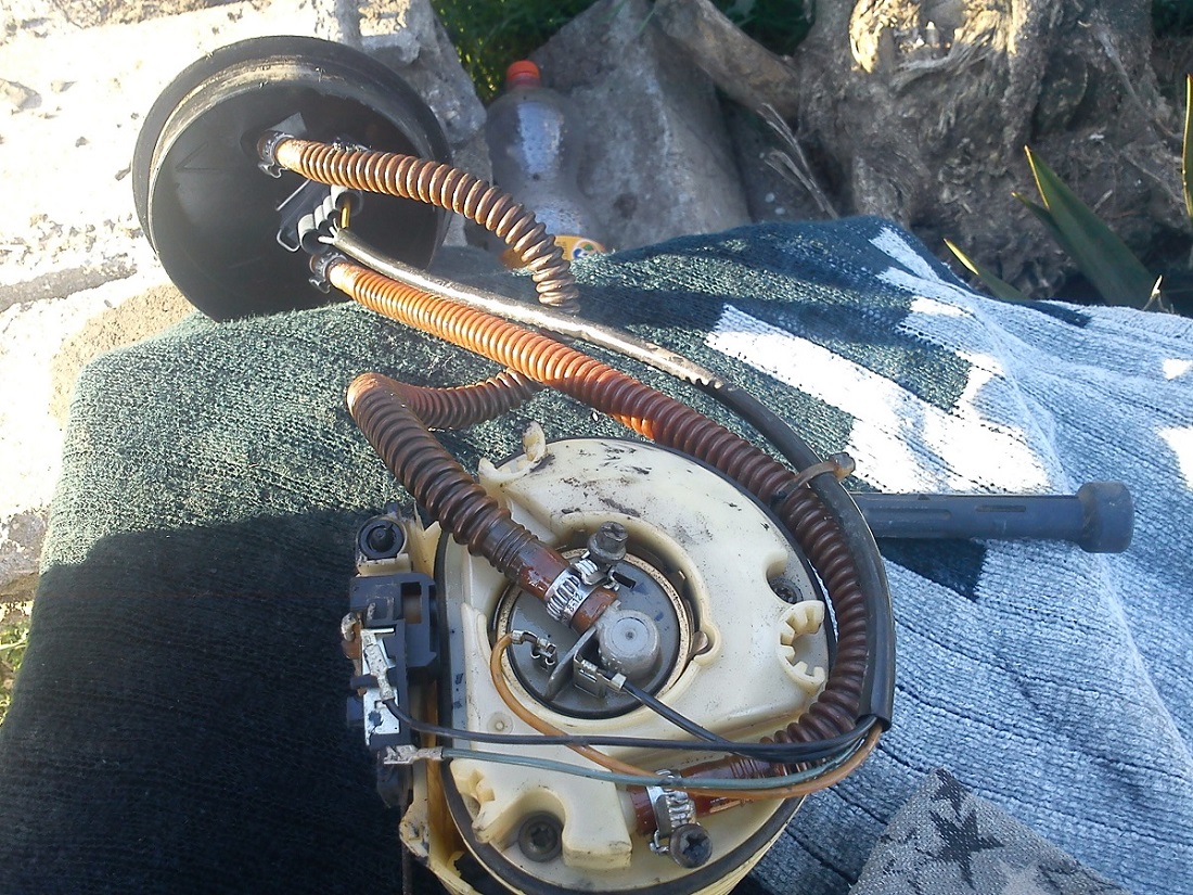

тези двете процедури и по точно къде са тези скоби?
Една букса , две скоби ако не сте сваляли досега помпата ще ви трябват две нови , оригиналните не могат да се използват втори път .
Прикачени файлове:
Маркучите са :banghead: ... по такъв начин излязоха най лесно ....
Прикачени файлове:
тези двете процедури и по точно къде са тези скоби? Аз освен куплунг за захранване на помпата скоби не намирам

Мнениеот Iezekil » Вто 30 сеп 2014 4:57
Скобите са за маркучите вътре.
