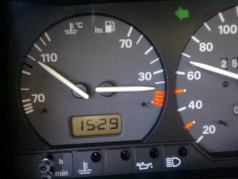

milen_1975 написа:Готово! Сложих оригинален термостат и водна помпа HEPU! В момента ми държи около 95 С, ама като се има в предвид, че таблото лъже с около 4 или 5 С да кажем, че държи 90 - 92 С. Не качва повче, а и датчика за перката е на 92 С. Вече го няма чегъртането от помпата! Но имам чувство, че след смяната на помпата, като, че парното се засили, или може би си вообразявам. Оставил съм леко охлабена капачката на разширителния съд неколко дни да се дообезвъздуши, ако има какво още. Абе излезе, че целия зор, целата тумба и танания, беше за -5 градуса, ама карайНема да го пипна повече. Ще го наблюдавам няколко дни как работи и, каква температура поддържа, и ако е всичко ОК, приключвам темата.

Колега пинко, какво да ти кажа? Смених термостата уж с оригинален, плюс водната помпа и стоте градуса вече не са сто, а малко под сто
Отбелязъл съм сега, къде стой стрелката. След толкова ходене по мъките, резултата, не е кой знае какъв
Остава да проверя по някакъв начин, капачката на разширителния съд дали е читава, и дали има запушеване някъде по охладителната система! Друго вече не се сещам? Или да оставя нещата такива каквито са
Почвай от някъде, нема начин! Моя проблем се получи след смяната на термостата! При теб, кога започна да държи 100 градуса?

milen_1975 написа:Вярно отчита стрелката! Замериха ми температурата на двигателя с тези темометри, каде са, като пистолет с дисплей отгоре! И 100 градуса, който отчете на двигателя савпадат с 100 те къде показва стрелката на таблото. Още днес-утре, ще видя и долния маркуч дали в градска среда не заграва, като при извън градско
Колега, провери си свещите, дали са подходящи за твоя мотор, провери и посоката на въртене на водната помпа, защото ако си с климатик, тя се върти от клиновиден ремък, но ако си без - е от пистов и лесно можеш да го объркаш, като го сложиш отгоре на шайбата. Другото го знаеш - проверка на температурата на водата с термометър директно в казанчето, нов термостат, нов датчик на радиатора и т.н.

На Милен проблема е ясен-термостат.При условие,че не губи вода системата.Перката няма как да се включи ако термостата не отваря.А в тези студуве...не включването нищо не говори.Включване може да има и при условие,че е отворил късно.

Ще ида сега да ми мернат работната температура, която след смяната на термостата е с около 4 - 5 градуса по ниска на таблото. С предишния термостат, като закачваха лаптопа градусите бяха 95,4, а на таблото показваше 100 градуса. Като се включи перката на лаптопа показваше 97,5, а на таблото не мърдаше пак от 100. така, че дава 3 - 4, а може и 5 градуса отколнение в мунус от това, което е на таблото. Предполагам, че сега реалната работна температура е около 90 - 92 или най-много 93 градуса. Но диагностиката ще каже най точно! Парното е убиец, антифриза за сега не се губи никъде. Но и с този темостат, като и със стария, като, че в движение на дълъг път държи с 2 - 3 по висока температура. Ще видя диагностиката, какво ще покаже. Като се затопли времето стрелката дали ще си стой, като сега, или ще тръгне нагоре. Перката се включва само след доста работа на място в задръстване, но показанията на таблото не го отразяват с някаква съществена разлика от постоянните си показания download/file.php?id=173108&mode=view(с чено съм отбелязъл сега, къде е стрелката, след смяната на термостата)
Термостата ми го донесоха от Румъния(оригинален е), в Юнитрейд са абсолютно същите. Говорих с човек, доста навътре в нещата, който ми каза, че от Германия, пътя на голяма част от авточастите им минава през Румъния. Там термостатите са 12 Евро, а цената им в България надебелява до 69,80 лв
