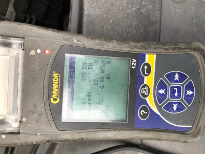

Тест на моя акумулатор, показа, че е на 40% и днес смених с Банер 70Ah, с vag-com, казахме на колата марката акумулатор и новия ампераж и старт стоп системата заработи отново.
