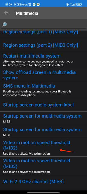

tyhrh написа:Atanas85 написа:Аз активирах VIM с car scanner. Ползвам го повече от година, за да си активирам принудителна регенерация сервизни интервали и т.н. Приложението го ползвам с андроид телефон, но мисля, че го имаше и за iOS. Закупих си определен Елм от алито и вече много рядко ползвам vcds.
Колега, може ли да споделиш как става активирането с Car scanner, че днес пробвах, но не успях да го намеря?

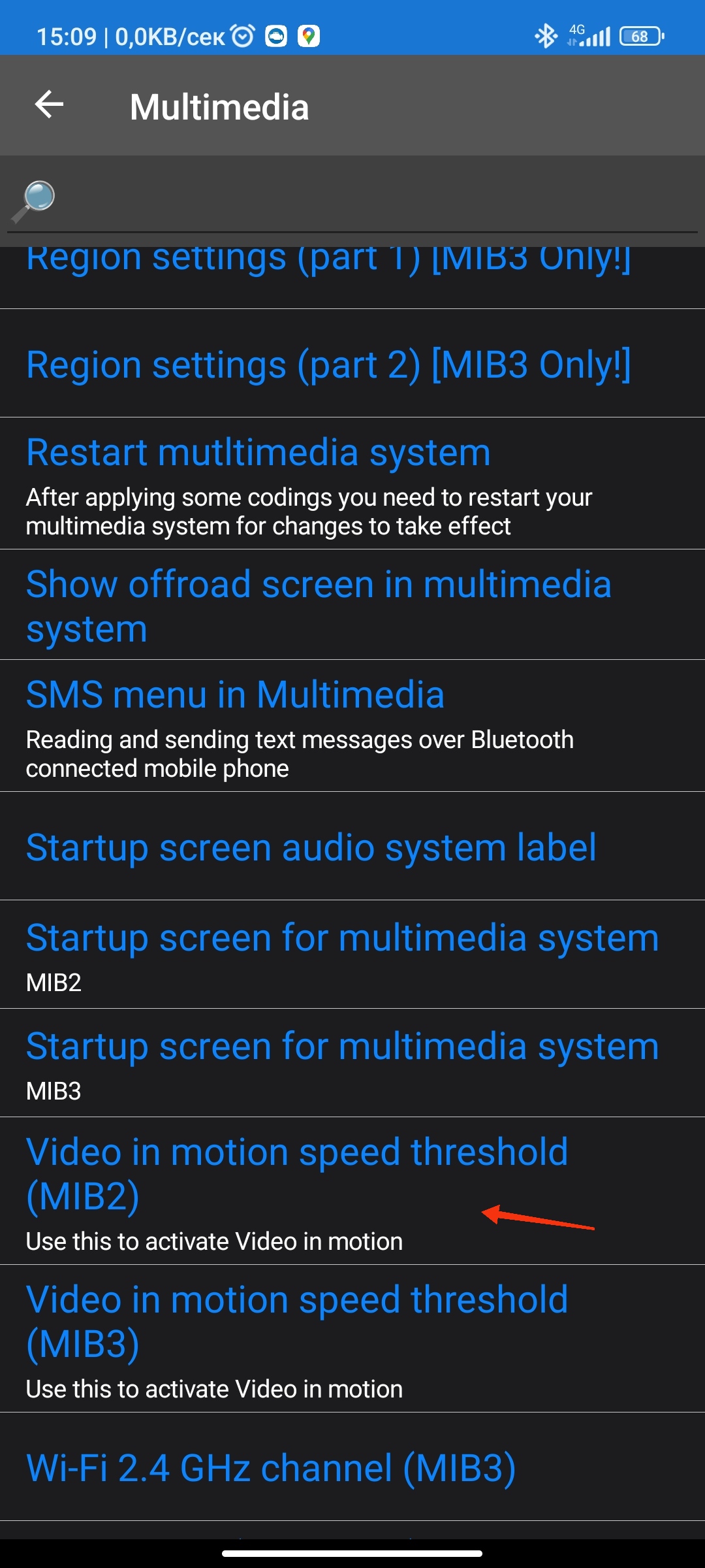

Atanas85 написа:tyhrh написа:Atanas85 написа:Аз активирах VIM с car scanner. Ползвам го повече от година, за да си активирам принудителна регенерация сервизни интервали и т.н. Приложението го ползвам с андроид телефон, но мисля, че го имаше и за iOS. Закупих си определен Елм от алито и вече много рядко ползвам vcds.
Това меню "Multimedia" в "Pro" версията на Car Scanner ли е, защото в безплатната не го откривам?

И в безплатната го има, но за активирането на VIM ми искаше да купя Pro версията.
Atanas85
- Мнения: 101
- Регистриран на: Сря 16 мар 2016 18:24
- Автомобил: Vw touran 5Т1
- Двигател: DFEA 2016
Re: Passat B8 - подобрения
Аз също ползвам про версията. Беше около 10 лв все пак.
