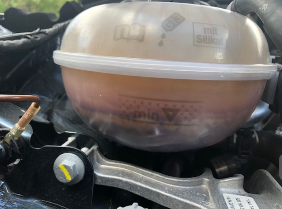

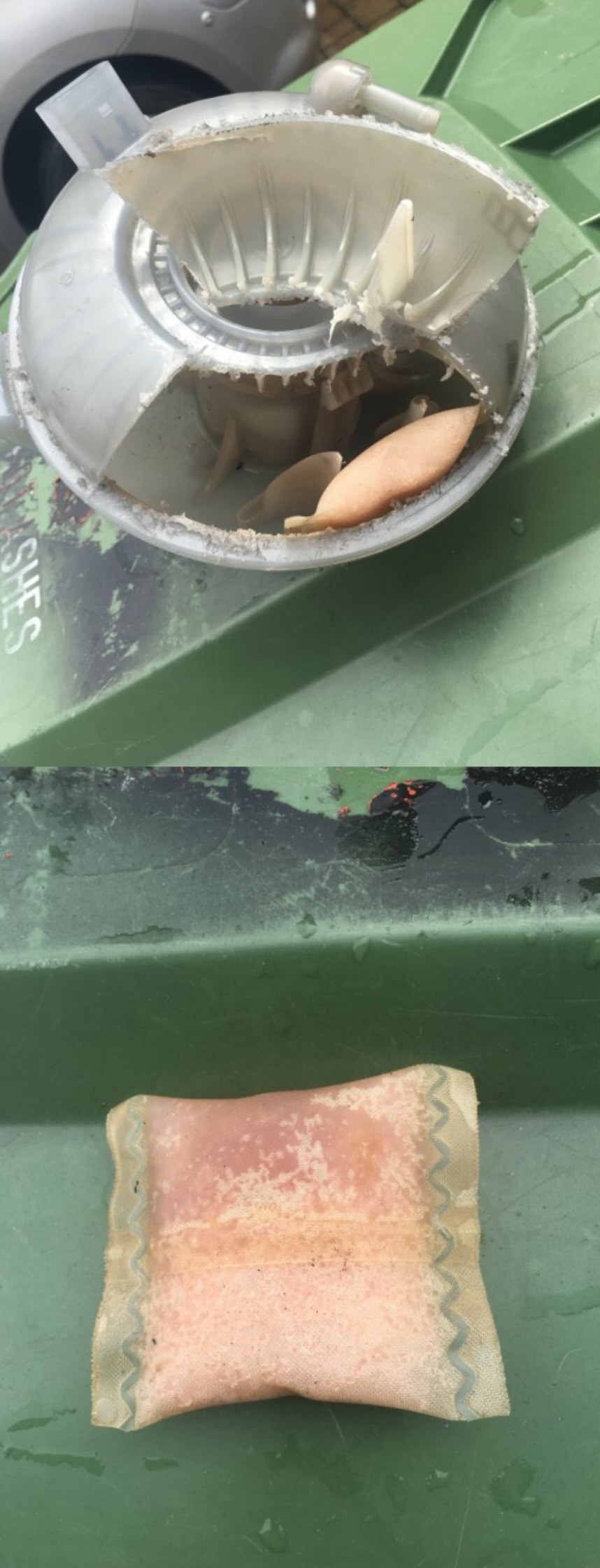

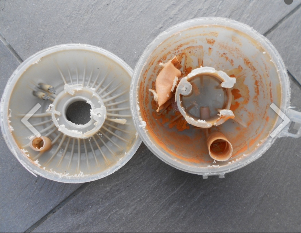

На моя Golf 7 е от този вид. Смятам най скоро време да сменя разширителния съд с този, който е вече без силика 5Q0121407M. Също и да сменя антифриза с G12 Evo. И една промивка с този химикал преди това G052188A3
https://shop.ahw-shop.de/original-vw-au ... 5q0121407m
https://shop.ahw-shop.de/original-g12ev ... -g12e050a3
https://shop.ahw-shop.de/original-vw-au ... -g052188a3

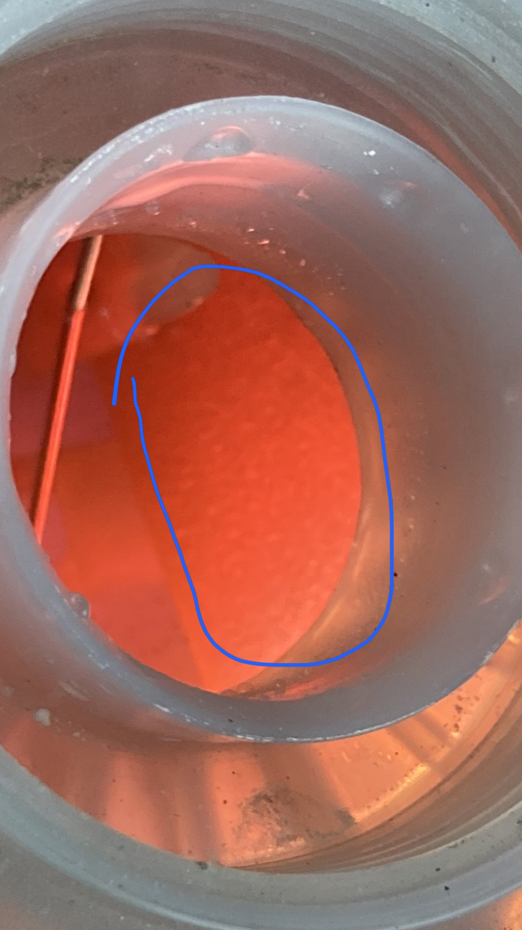

Виж снимката, която качих :) Отваряш капачката и гледаш в гърловината антифриза, като осветиш с фенерче от външната страна на съда, антифриза става прозрачен и торбичката се вижда. Обикновено се намира в дясно. На снимката е оградена в синьо.
Като ти гледам казанчето обаче никъде не виждам да пише g13. Възможно е да е подменено.

VWGT написа:Виж снимката, която качих :) Отваряш капачката и гледаш в гърловината антифриза, като осветиш с фенерче от външната страна на съда, антифриза става прозрачен и торбичката се вижда. Обикновено се намира в дясно. На снимката е оградена в синьо.
Гледах , светих даже с 1 отвертка нежно бутах дали ще усетя нещо твърдо - е нема, просто като имам време трябва да сваля казанчето направо и ще разбера на 100%
