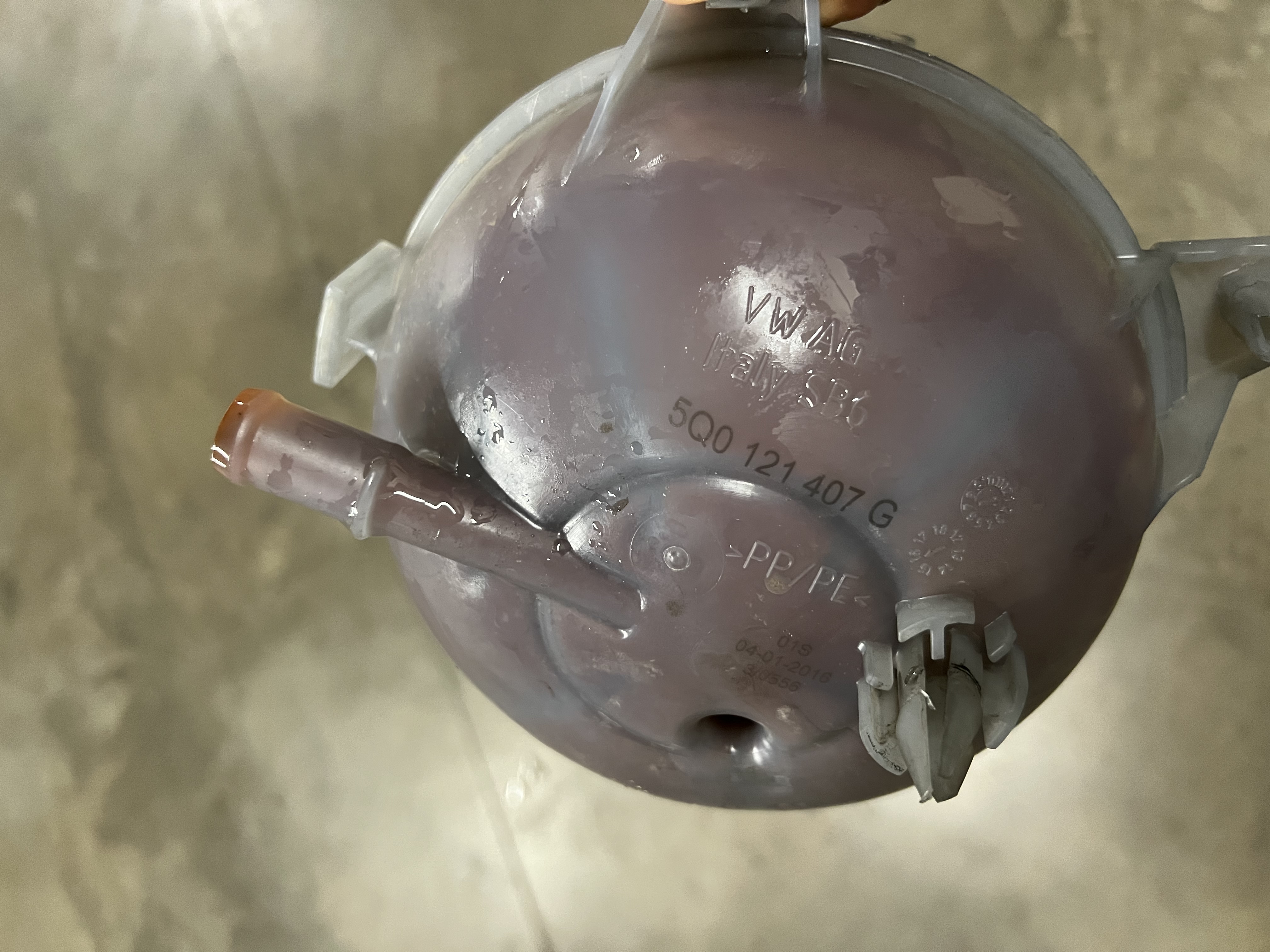

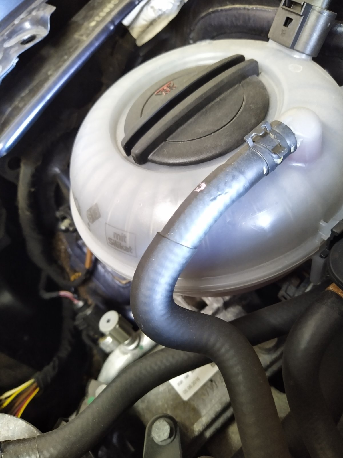

Нищо няма да намериш колега, казанчето ти е от тези без силикат 5Q0121407M

Супер значи си спестих едно ново казанче и 2 шишета антифриз + промивка :) , дано ако са сменяли казанчето са сменили и антифриза.

На по-маломощните събратя мисля, че по-рано минават без силика, но пак на G13.

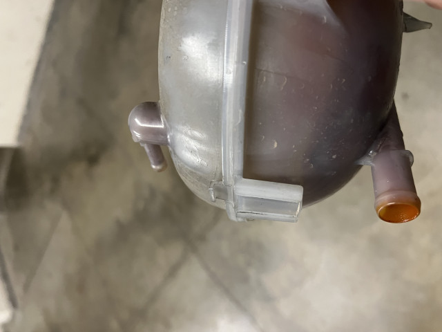

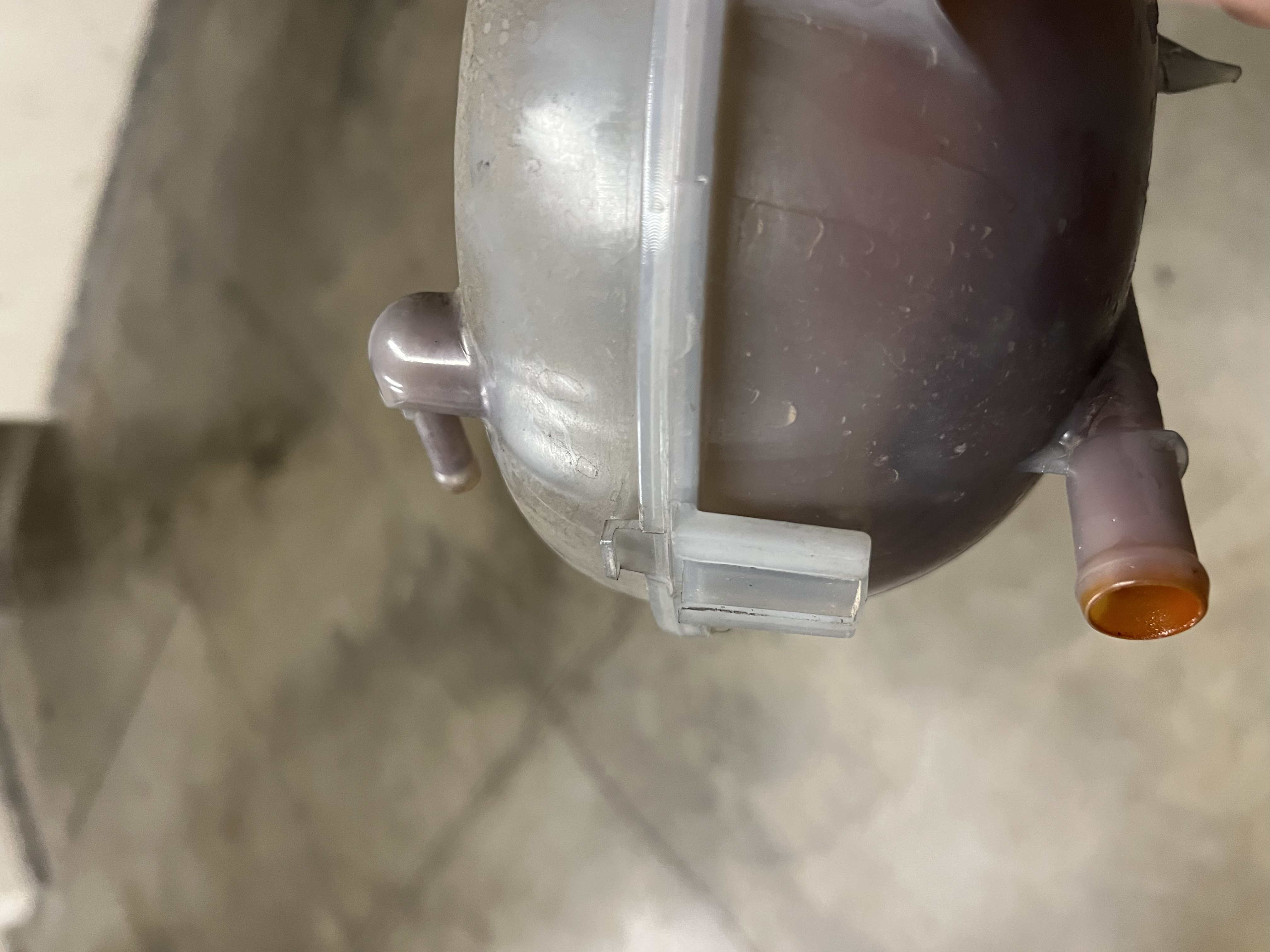

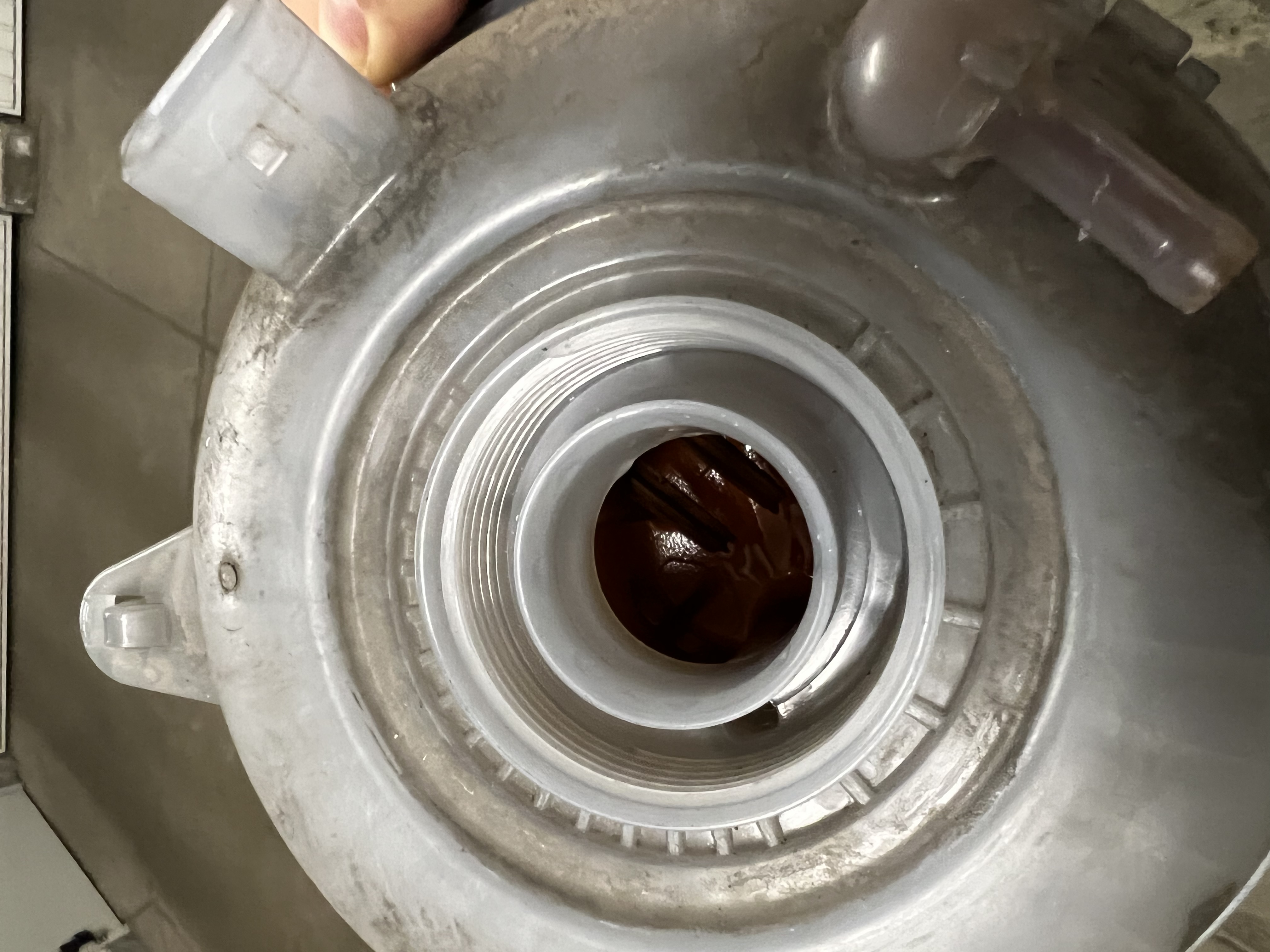

Мнениеот alpinab » Сря 31 авг 2022 19:26

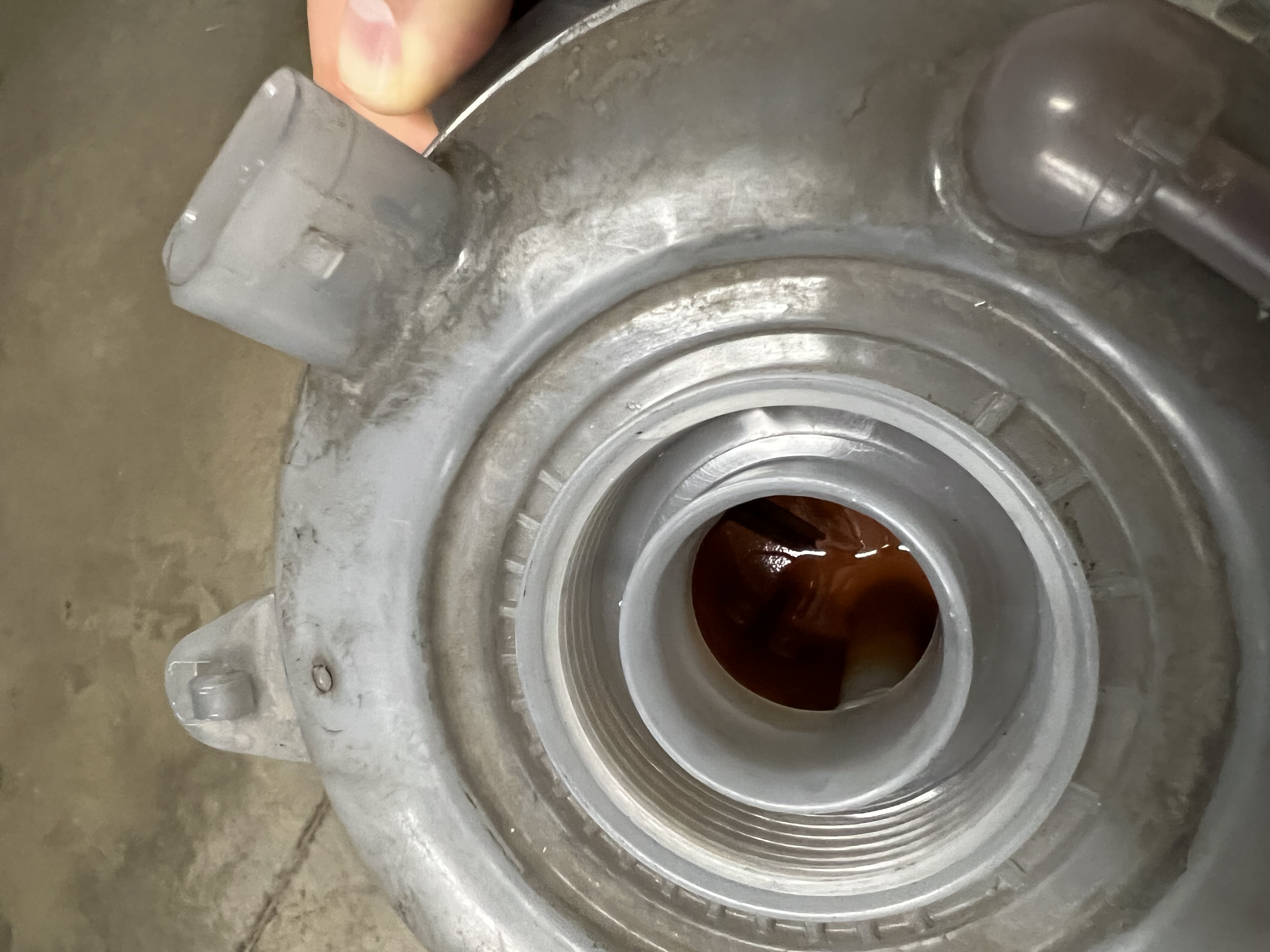

Днес разкарах въпросното казанче. Голяма мизерия в него се беше отложила. Нямам представа какво се е случвало вътре. Керемидено към кафяво отлагане. Досеха на по-амортизираните ми предишни Пасати спрямо Б8, казанчетата са били чисти.
Интересно, че частично изтеклия антифриз беше чист и прозрачен.
Замених го с алтернативно без торбичка. Запазих си моята капачка. Нямаше как от днес за днес да се подмени с оригинално. Дано нямам проблеми с имитацията. Ще се види.

Добре, а защо подменят е казанчето? След като го свалите спокойно може да отстраните торбичката и пак да си го монтирате.

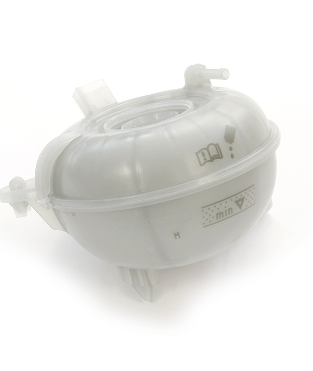

group®
Темерут
Мнения: 10109
Автомобил: Passat B8 Alltrack
Двигател: DFCA
Re: Passat B8 - обща информация
Мнениеот group® » Сря 31 авг 2022 21:54
Вече няколко пъти го пиша - има два модела казанчета.
На едните може да се махне торбичката.
На другите не може.
