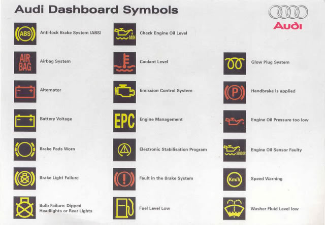

Ей това успях да намеря набързо в нета като указания. То е за ауди, но нещата са що-годе идентични. Важен е цвета на означението - ако е жълт е по-скоро предупредителна индикация. Червените символи не са на добре, и е хубаво да се вземат мерки. Зависи от вида на таблото, би трябвало да изпише и надпис ква е причината ако е с дисплей.

На мен ми интересно на халф фис,какви картинки се показват,защото май Б5 с фул фис,ако не е сменян,няма.Може и да се бъркам де,ама да не е нещо друго,а на вас така да ви изглежда ?
На моя по принцип,като има предупреждение,просто си изписва каквото е и светва някоя от лампичките,които са малко по-нагоре от дисплея.Bite tanken например (напоследък доста често :Mr Green Fun ) и светва колонката отгоре...

Ами изписва ти "Моля зареди" или нещо от тоя сорт. При мен вика "Please refuel" което си е същото, ама на другата латиница :mrgreen: Само че и при мен и при теб като ги изпише тия неща, обикновено светва и символа с колонката на таблото и пищи. То и за другите символи е така, изписва нещо и святка символ. Като опъна ръчна докато се движа примерно , светва Р на таблото, изписва "Handbrake ON" и писка на интервали.
Та в случая е станало нещо, хората не са видяли кво е изписало и са се панирали. Сега виждат само индикацията. Евентуално може да се долее половин литър течност за чистачки в казанчето, да не би от там да писка и да си изкарват акъла. Щото ако е нещо наистина сериозно, да се закара колата до сервиз не си е работа.

хубавото в случая е , че е в жълто. Както казах спрели сме е от движение, към 23 ще е закачим в сервиз :) благодаря за инфото. :обичам ви Между другото то казанчето леко тай, може и да иска течност за чистачки ;) Купихме я и е оставих на майка ми да я кара и като пилне нещо само ми звъни и ме вкарва в приключение. На 23 пълно обслужване, че за сега сме сменили само едни спирачки , че ревеше за накалдки scare .

я ги накарай да долеят течност в казанчето за чистачките да пробват
че така както го обясняваш с тризъбеца ми прилича на такова
http://www.audiworld.com/tech/elec57.shtml
Последна промяна от vaso18 на Чет 12 май 2011 17:08, променено общо 1 път.
Ljubon
Мнения: 3327
Re: Показания на дисплей на борд компютър
Мнениеот Ljubon » Чет 12 май 2011 17:07
Иконата за Coolant Level" се доближава най-много до твоето обяснение за тризъбеца.
