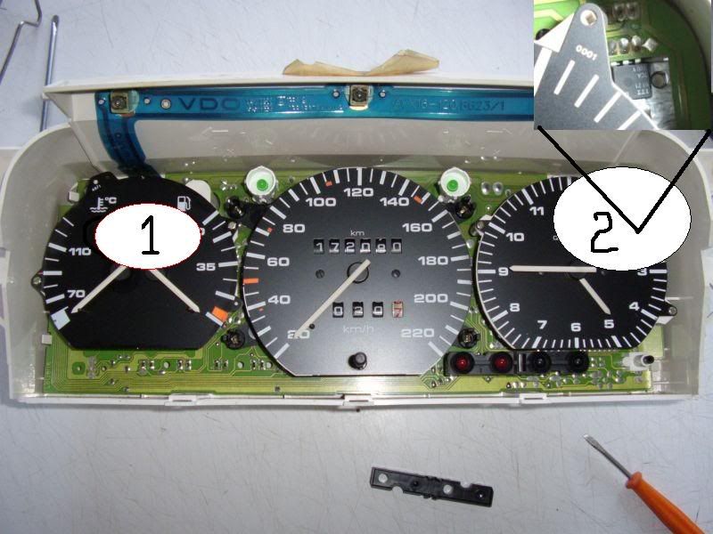

Педи време бях писал, за проблема с таблото. Днес сметнах за добре да ида да пооправя това онова, защото времето беше хубаво и ми позволи да седя на отворени врати в колата :). Та проблема беше в това,че датчиците на температурата и на горивото не помръдваха, само в някоя голяма дупка като се поразтръска малко започваха да работят, но до следващата дупка. Стана така че след време започнаха да не ми светят и светодиодите на водата и на маслото - много лоша работа!!!. Та днес отидох, свалих волана (поне него оправих защото предния път когато баща ми е сменял клемореда го беше сложил накриво и така направихме пробег от около 15-20к км), свалих таблото и се натъкнах на следния проблем. Когато таблото е свалено и вържа кабела за датчиците показан на снимката
http://photobucket.com/albums/e170/vese ... rent=q.jpg
всичко си работи както трябва, но когато сложа таблото на мясотот му затегна 2те винтчета пак същата работа(светят съвсем леко или изобщо н е светят). Е колеги разказа ми се играта да слагам и свалям това табло и накрая нищо. Отварях и километража, да видя студените спойки на диодите- изкривих им леко крачетата, така че да правят по добър контакт, но пак не става. Та сега се обръщам към вас със съвет.
П.П. след като отворих километража разбрах как са върнали километража, преди да купим колата- със остър предмет са превъртали цифрите- дори си личи защото са леко наранени.

Мнениеот vesellin » Вто 21 фев 2006 13:08
Може да заключвате темата. Оправих проблема днес.
Оказа се студени спойки (на снимките съм показал местата им) (както в 90% от случайте с подобни проблеми в таблото)
Имаше такива спойки на 10волтовия стабилизатор на напрежение
на първата снимка под номер 1 е мястото където буксвата контактува с таблото, а номер 2 е стабилизатора. (*снимиките са на таблото от готната страна на платката, просто нямах възможност да го снимам от страната на спойките. ** трябва да махнете приборите внимателно и да изкарате платката.)
По-добре прегледайте всички спойки внимателно.
Благодаря на всички взели участие в решаването на проблема.
