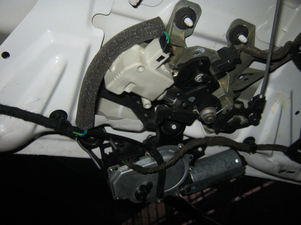

Колеги....
Пръскалката на задната чистачка....неми пръска вода а се чува че помпата бучи... Къде може да е проблема.
Благодаря предварително...Весели празници...

illy1977
Мнения: 129
Регистриран на: Сря 04 мар 2009 17:45
Местоположение: София- Своге
Re: Пръскалка задно стъкло...В3
Мнениеот illy1977 » Вто 10 яну 2012 20:33
Защо така да остане.......
Отваряш задния ляв капак на шкафчето. Горе има снадка, която е хваната с една скоба. По принцип от задния капак пластмасовия "маркуч" върви едновременно с кабелите, чиито букси свършват отгоре където е и снадката за маркуча....елементарно е... Новия маркуч ще го прекераш, като свалиш кората на капака и едновременно с кабелите през гумената шлауха, която съединява купето с капака. Откачаш вертикалната декоративна лайсна на купето и оттам прекарваш маркуча през лявата колонка отвътре. Съединяваш със снадката и се ОК. Ако извършиш манипулацията,провери и маркуча на помпата на резервоара за течност.

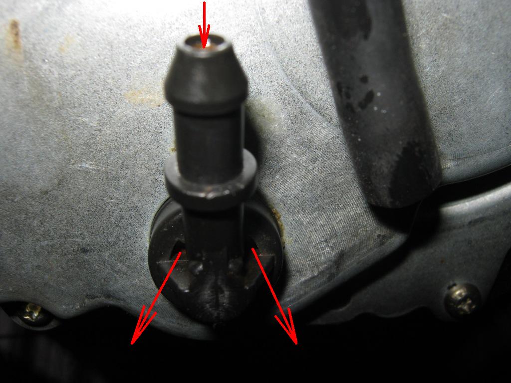

Пръскалка задна на B5
Мнениеот The Bear » Сря 21 ное 2012 15:53
Някой знае ли какъв е проблема, като гледа снимката? Вода има, но не излиза през дюзата, а шурти през тези двата отвора. Продухвах, въздух през дюзата минава, но съпротивлението е в пъти по-голямо и излиза въздух и през тези два отвора. Дали нещо сериозно се е затлачило, или...?
