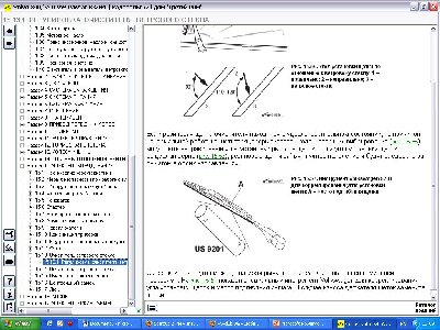

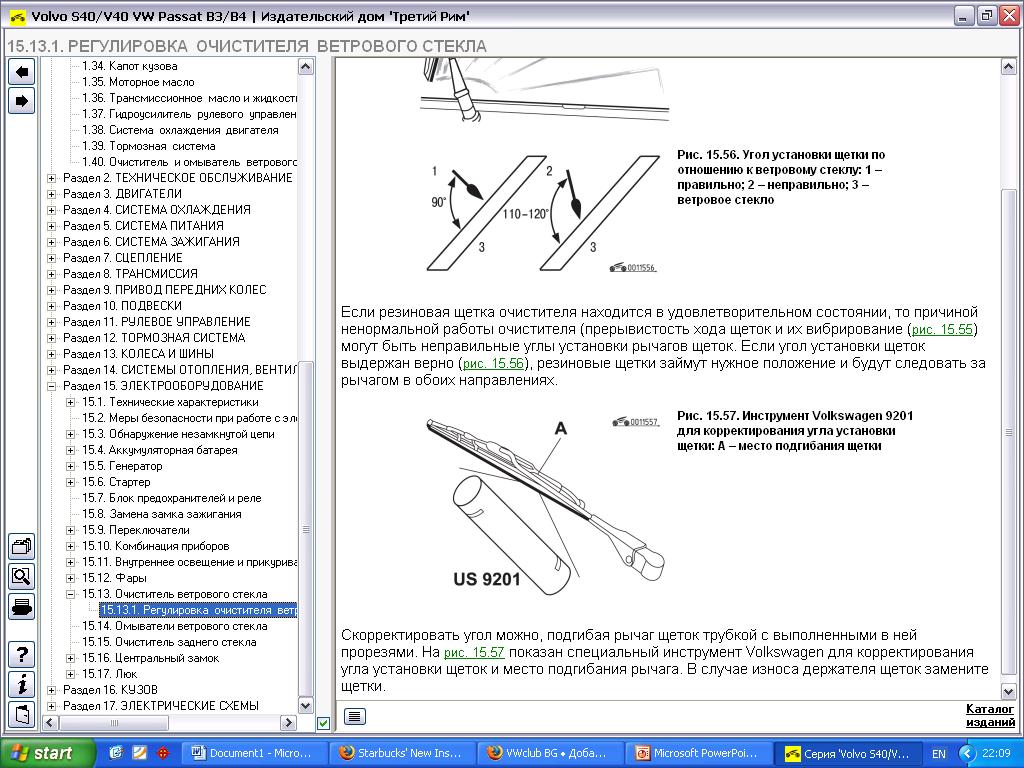

Ъгъла под който ръба на чистачката опира в стъклото трябва да е 90 градуса. Я виж и ги сравни между лява и дясна чистачка.
Така съм чел някъде ..
