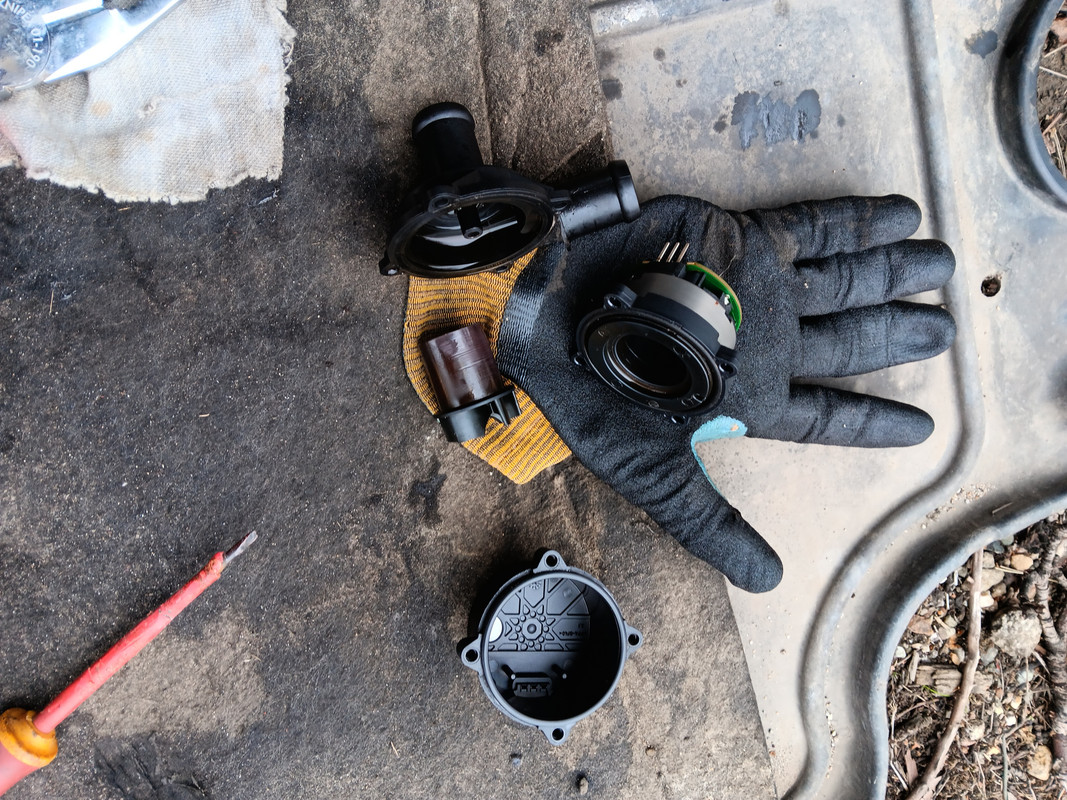

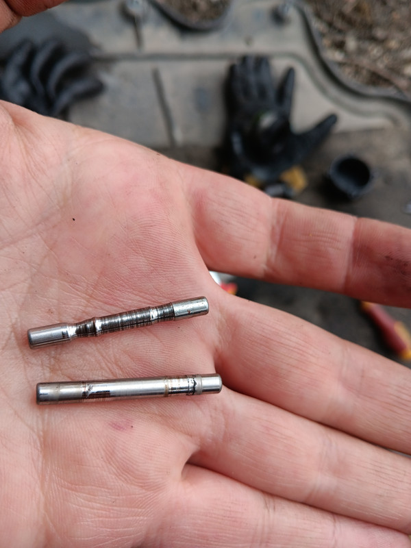

Поръчах оригинална помпа втора ръка от eBay. Разглобих я да видя вътре какво предтсвлява. Нищо кой знае какво. Една ос около която се върти роторче с перка и отдолу платка с електроника.
Свалих и моята и я разглобих. Оста се беше изяла, ротора е жулил в корпуса. Показвам оста на двете помпи. Изядения е от моята. Другата ос е просто мръсна не е наранена:
Понеже не знаех дали няма да трябва някаква адаптация с новата помпа или да вземе да ми набива грешки, взех оста, ророра с турбинката и капака, които на моята бяха зле и си оставих само електрониката от моята.
