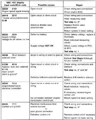

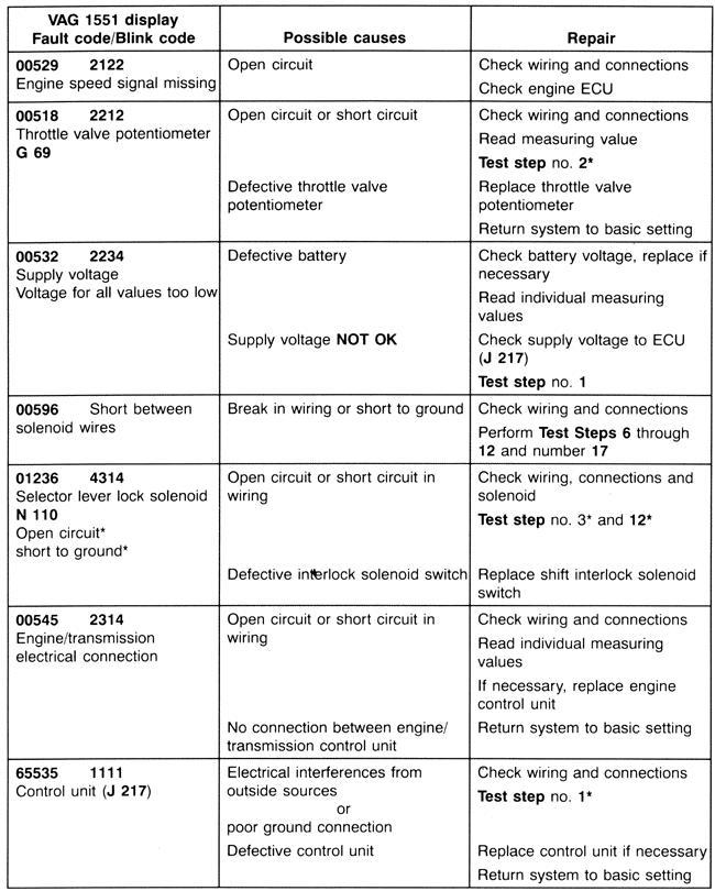

Колега и мойта В3-ка е автоматик.Признавам че не съм много на ясно с тея кутии,но ще се опитам да помогна щото май В3 автоматик е рядкост в Бг.Та за грешка 05454 намерих ето това:
"Fault code/Blink code:00545/2314 engine/transmission electrical connection
Possible causes:Open circuit or short circuit in wiring. No connection between engine/transmission control unit."
Прилагам и снимка:
Тази грешка ме води на мисълта,че проблема може би е електрически.
Прилагам и снимка:

Благодаря за информацията. Ще претарся за лоши връзки и дано да не е нещо от компютара.
