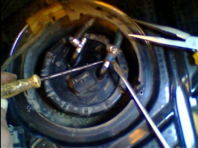

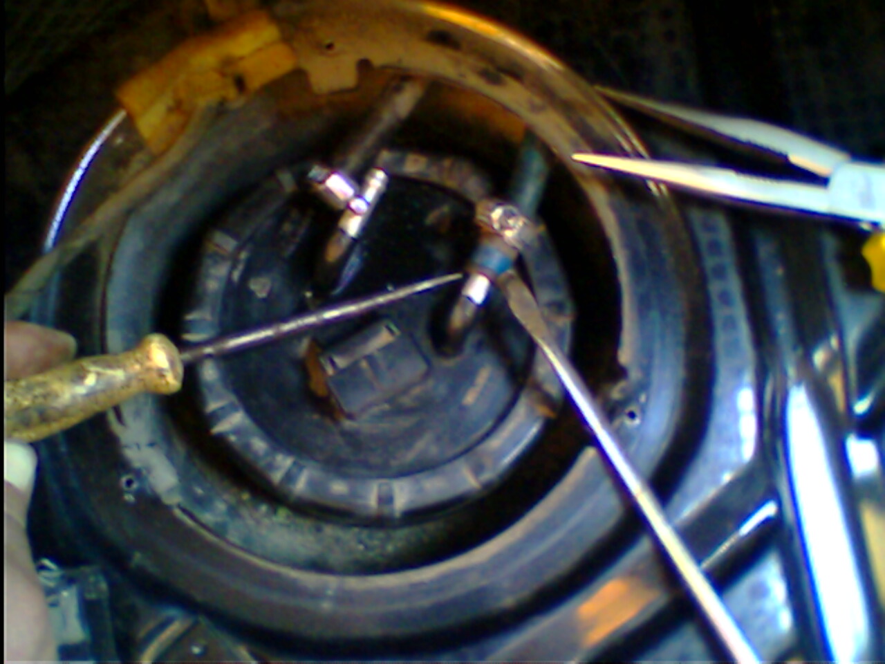

Здравейте колеги , днес направих една лека профилактика на помпата по леко мое нежелание mhihi , но резултата ще го видя утре сутрин :Mr Green Fun . Предварително се извинявам за снимките с телефон са , бях сам и дори по нататък при сглобяването не съм снимал ръцете ми бяха катран .

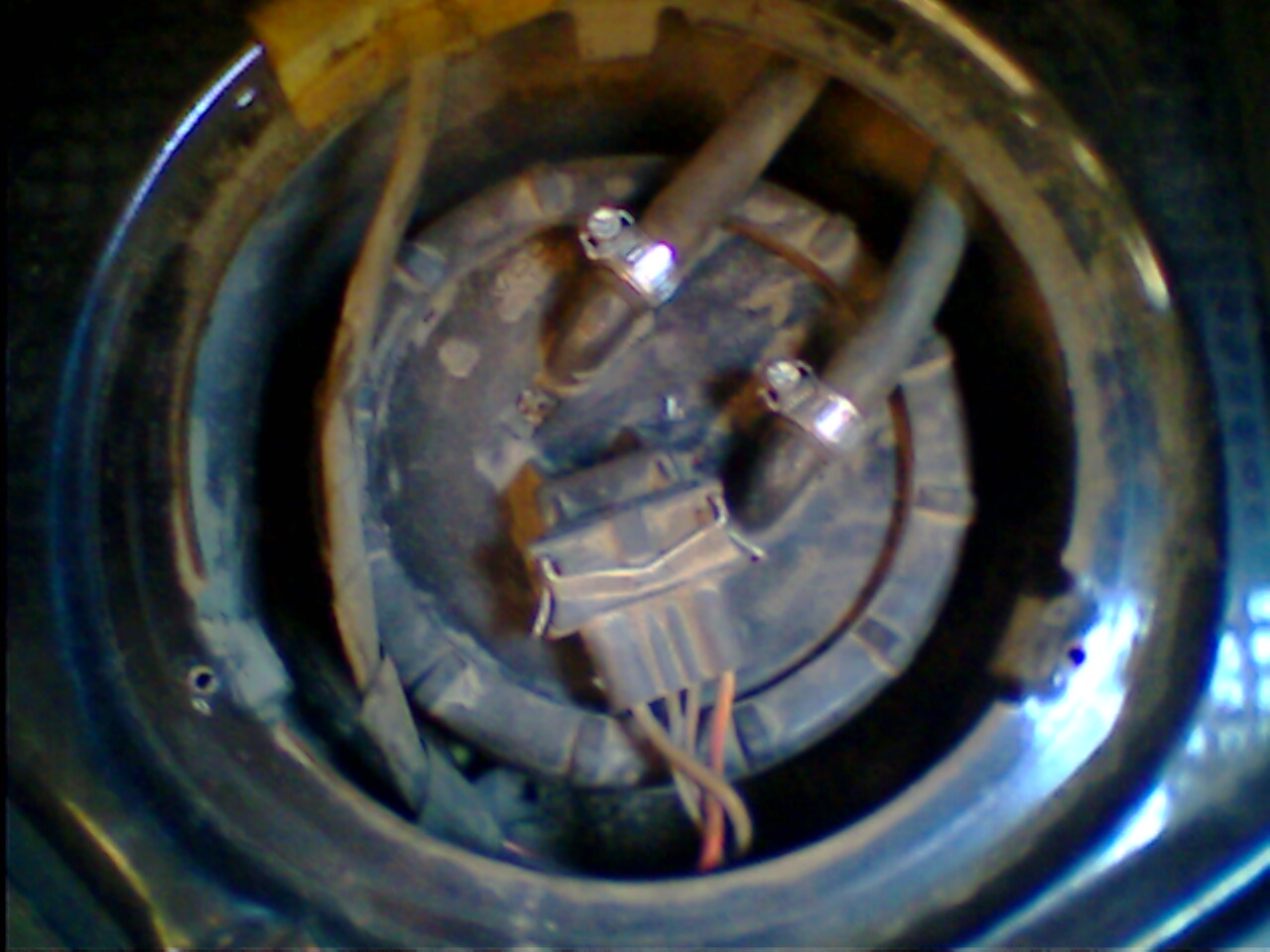

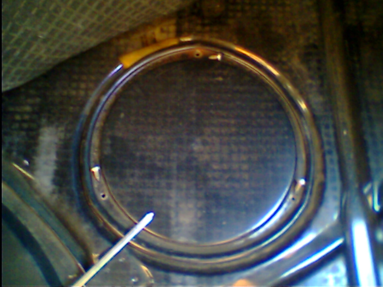

Махаме капака на багажника ..... три видии

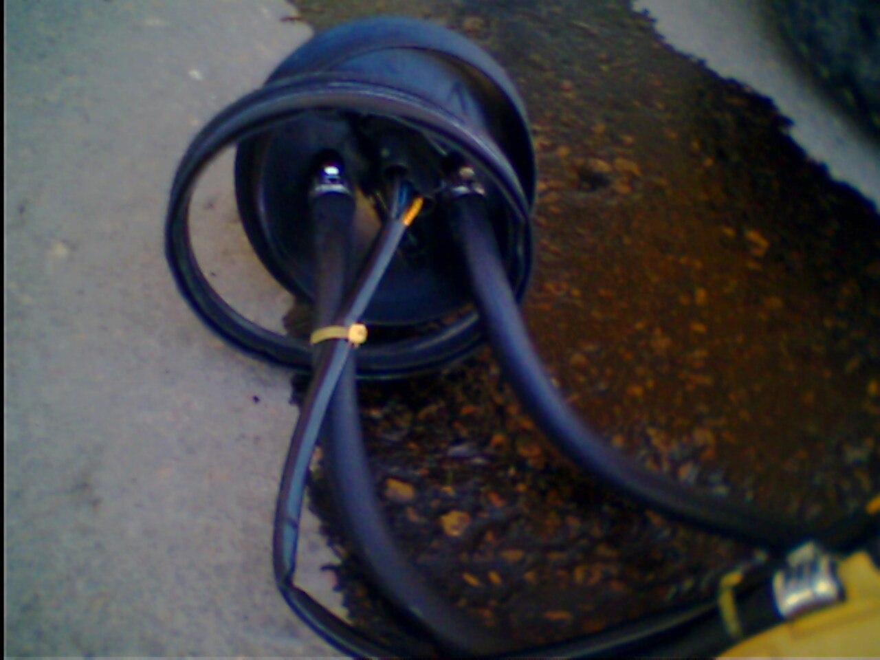

Една букса , две скоби ако не сте сваляли досега помпата ще ви трябват две нови , оригиналните не могат да се използват втори път .
Маркучите са :banghead: ... по такъв начин излязоха най лесно ....

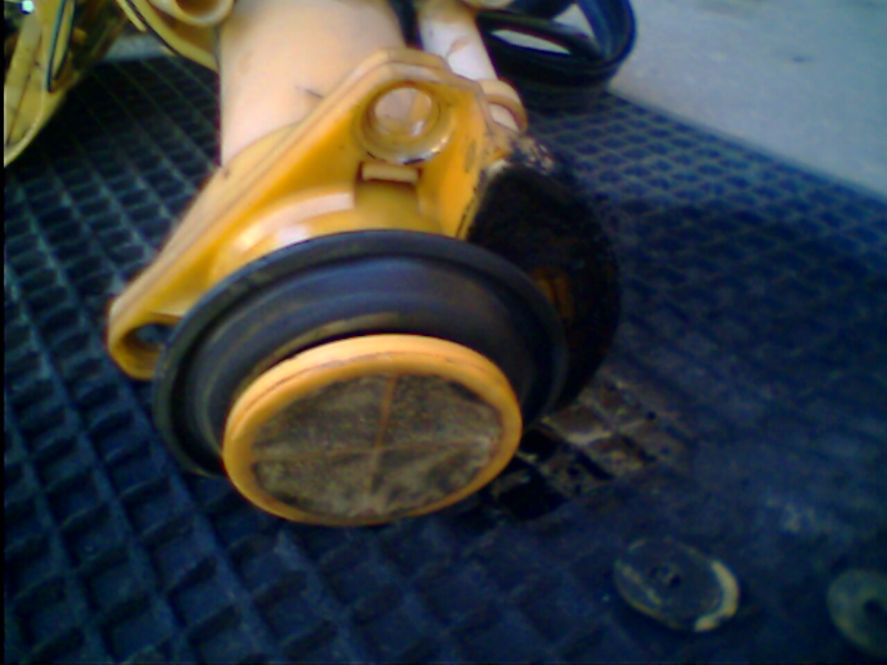

Развива се обръча и леко се изважда тапата ..... излиза една воня от вътре .... може да си отворите и капачката на резервоара , да излиза от комина :mrgreen: .Помпата се вади като се завърта първо наляво/май така беше :oops: / и после нагоре . Издърпвате я леко нагоре за маркуча , излиза лесно без да запъва въпреки че е доста тясно .
може да потече доста бензин от вътре ...... А това е цедката която беше леш , тя се маха леко с подпъхване отдолу с отверка , и под нея има една пластмасова шайба която се маха със същия инструмент.
............. следва ,,,,,,,,

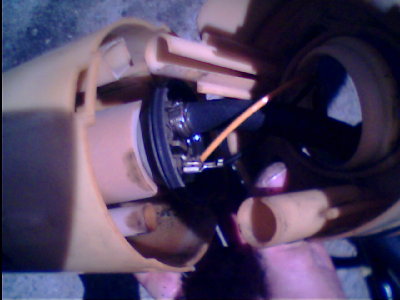

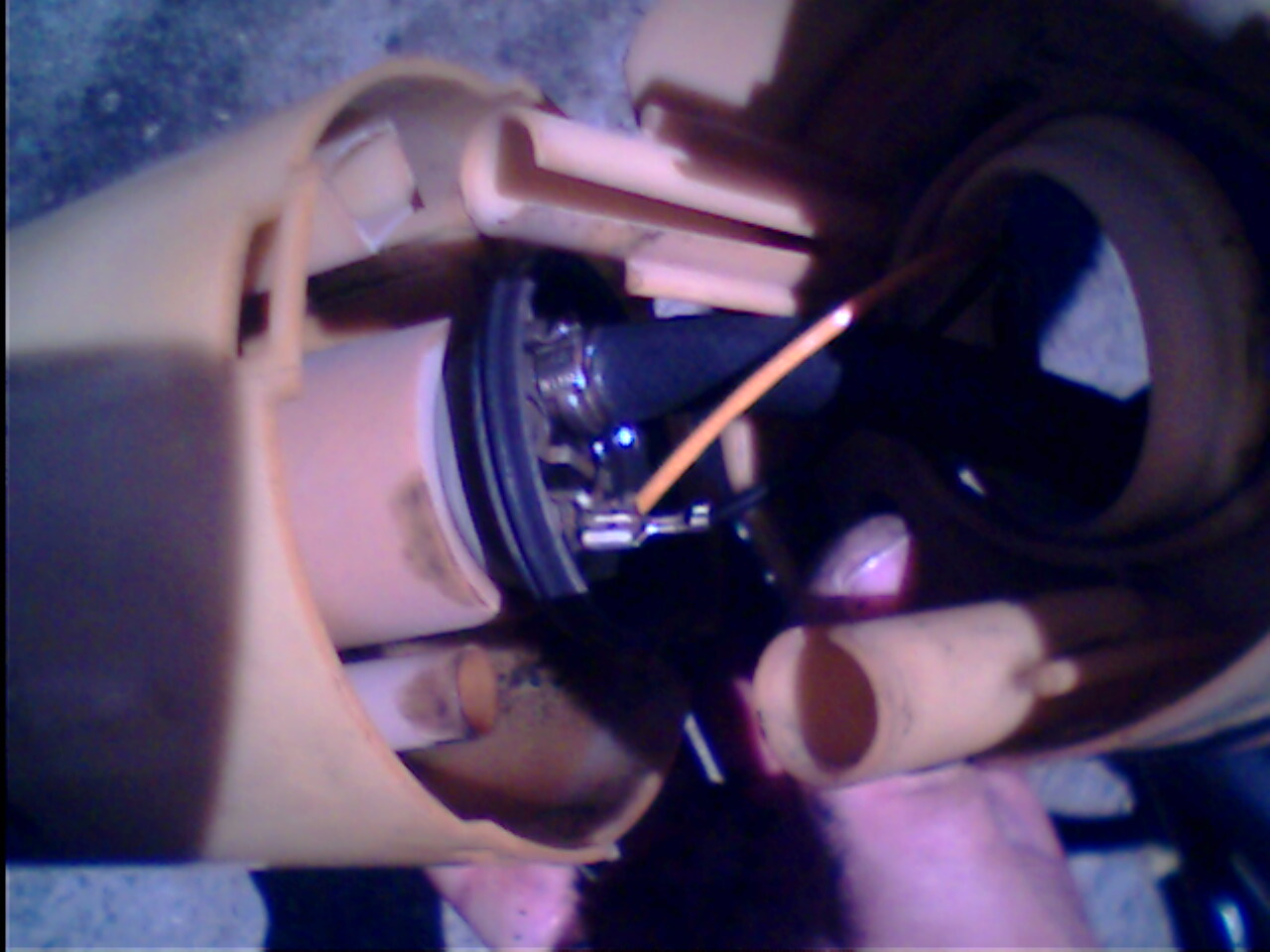

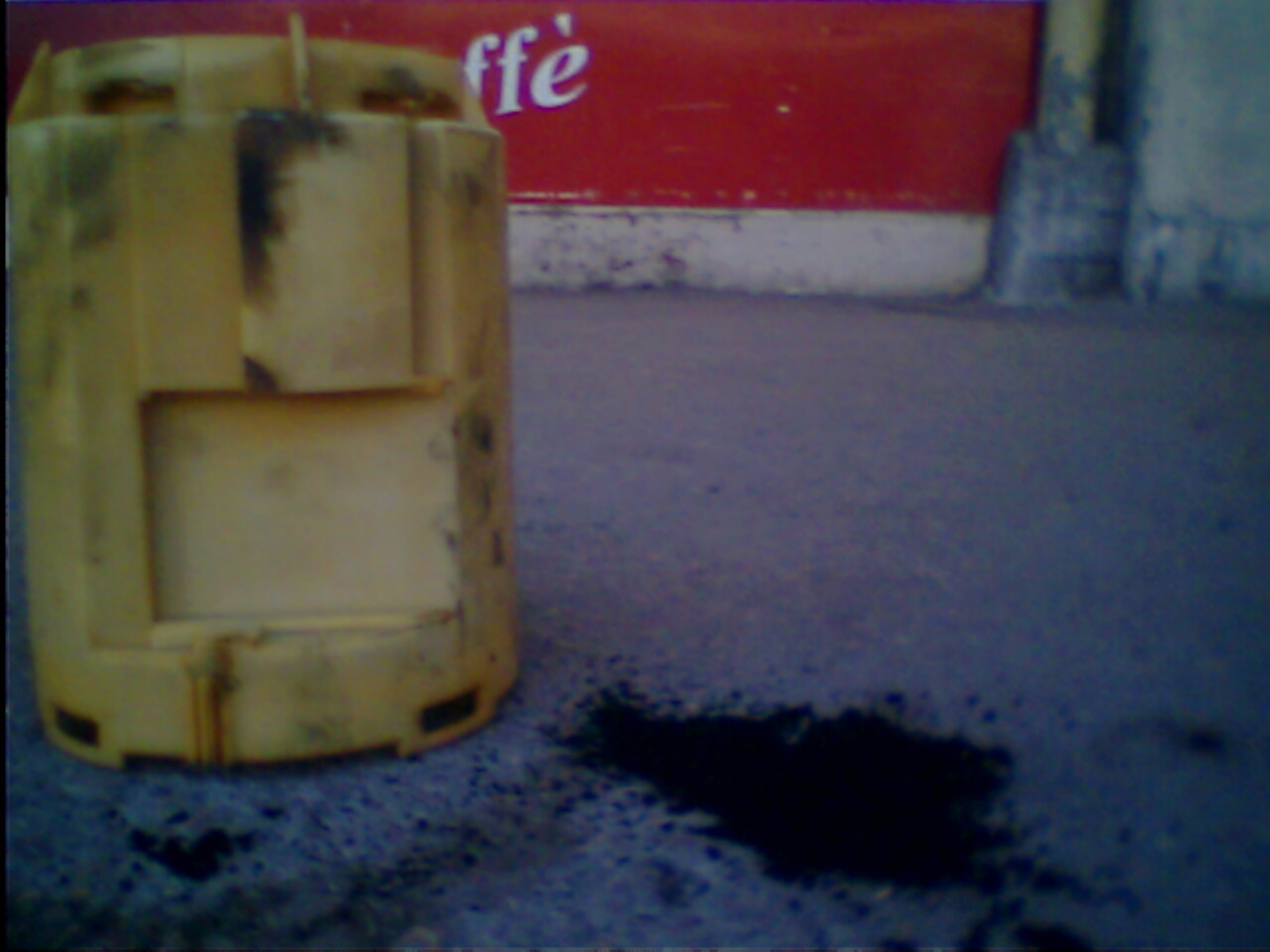

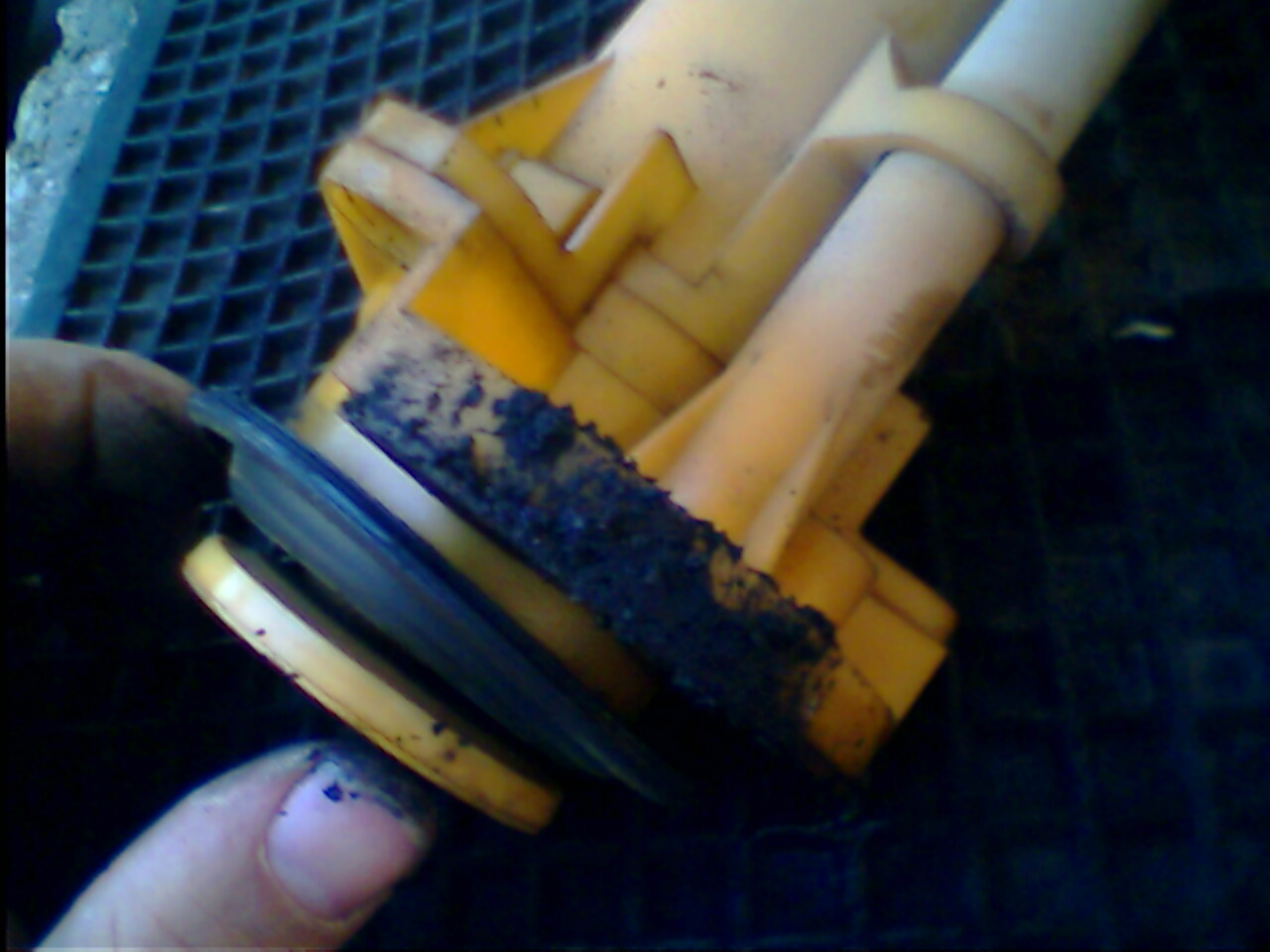

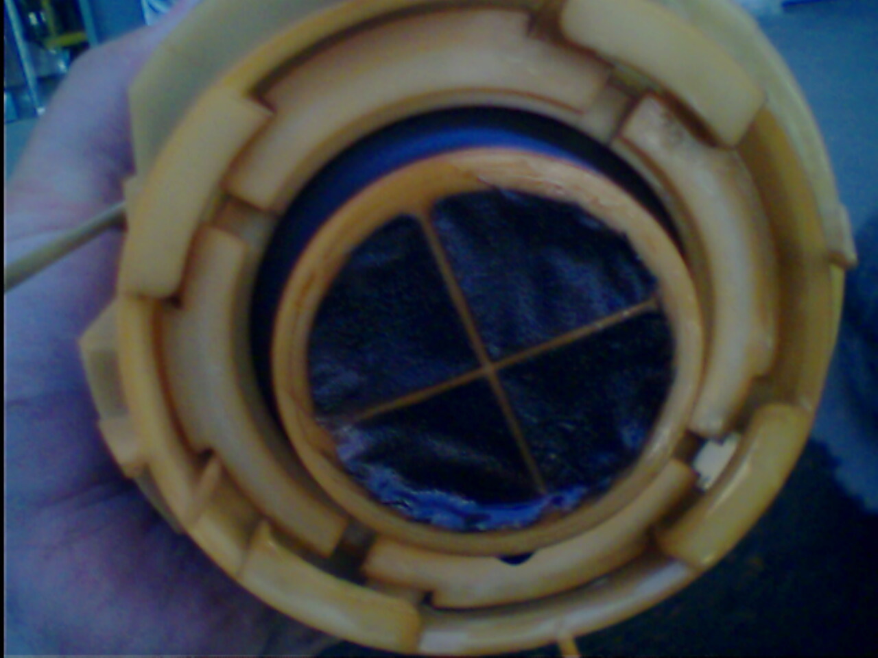

сЪга отваряме горния капак, той е на щипки внимателно с тях . По средата има пак една центрираща шайба с уплътнение като отдолу .
потича една мизерия ... поне при мен беше така
това са двете цедки едната изобщо не пускаше нищо през себе си ....
особено тази :twisted:

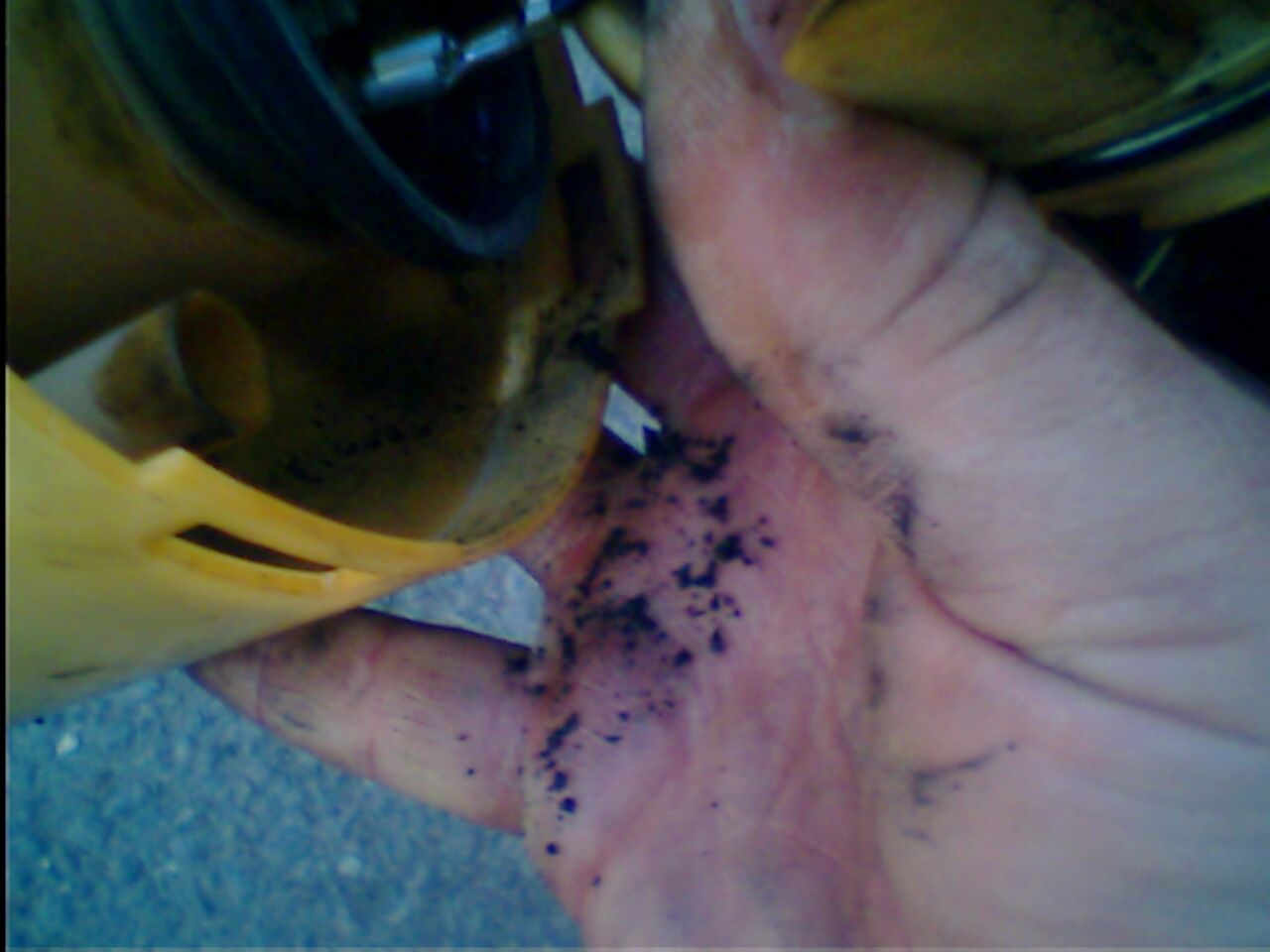

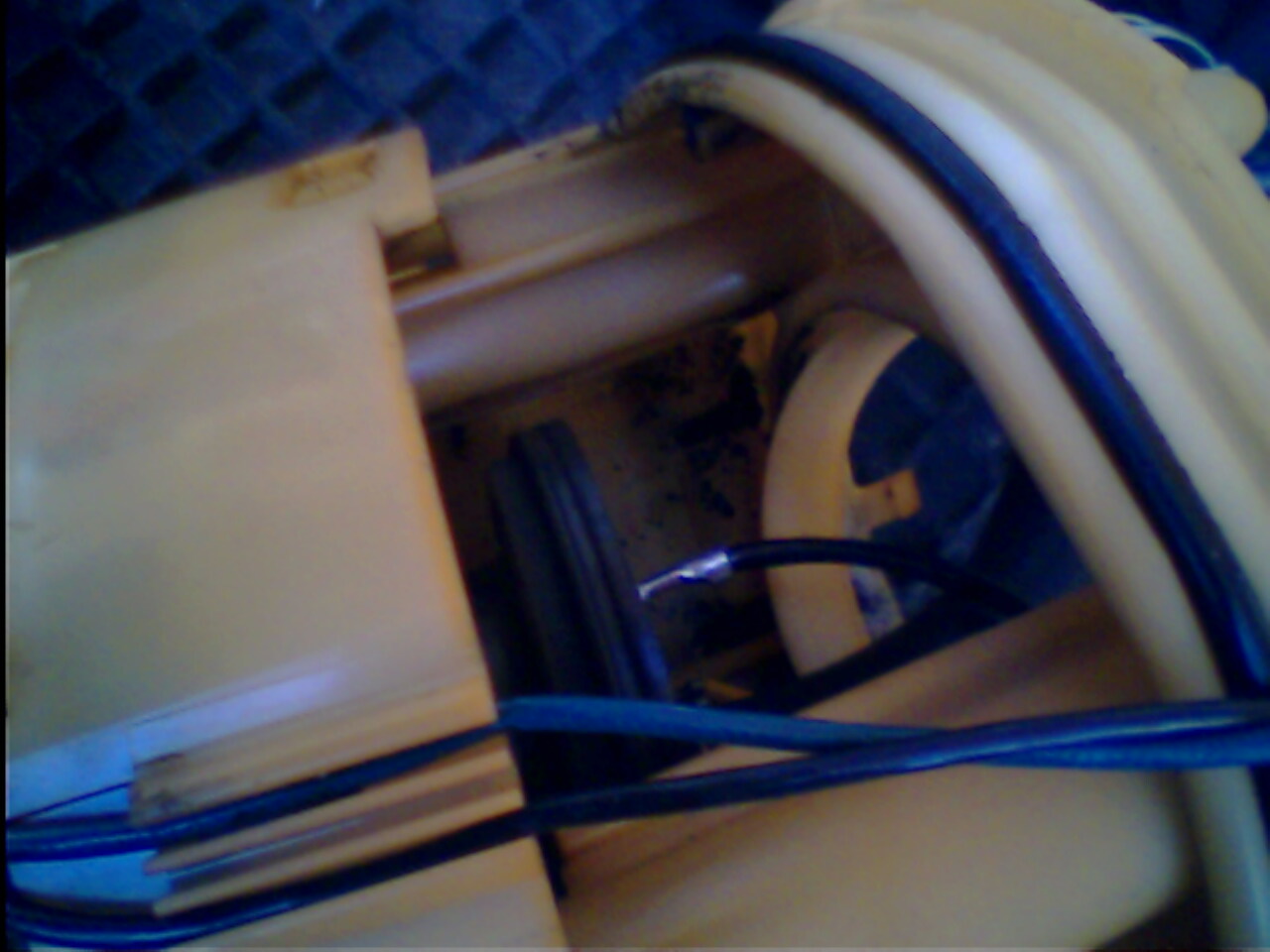

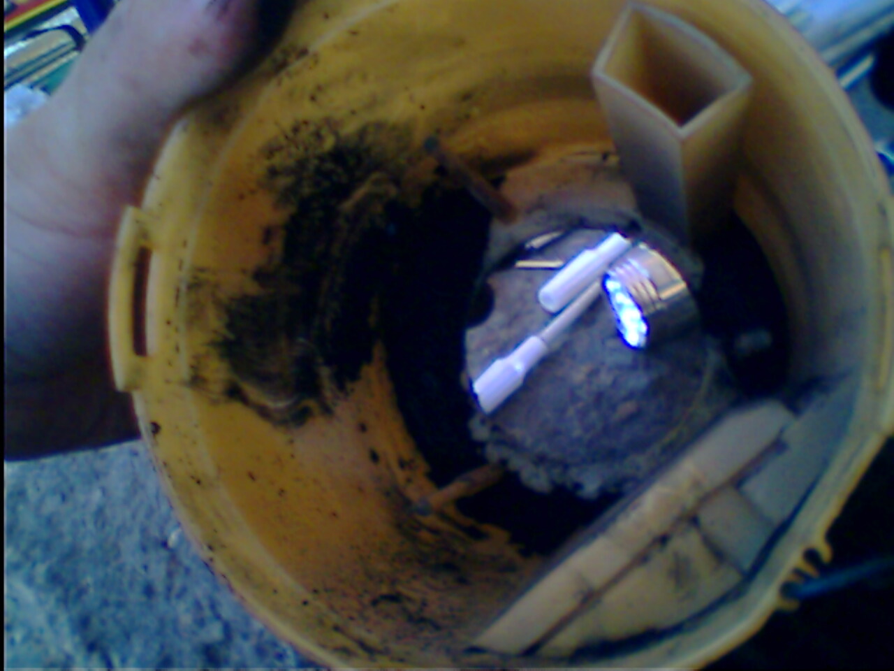

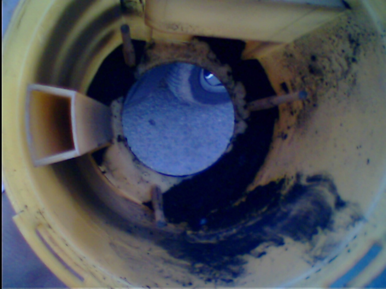

Изглед от вътре на буренцето .....
и купчината боклук която излезе отвътре , имаше и повече но не ми се събираше .
Всичко се изчиства добре да няма боклуци . КОгато се монтира пак всичко ще е необходимо да имате и повече нерви .Защото лесно се отварят капаците но после докато ги нагодя тези гумени уплътнения доста се забавих . Когато работех махнах платката със нивомера ,май съм го прецакал размяташе наляво надясно, следващата неделя ще я смъкна пак да го видя /този път за норматив mhihi /.Сега не ми бачка стрелката на таболото :dummy:
Не е кой знае колко сложно , само трябва да се действа по внимателно . Това е за комби , предполагам за дизела или седана ще има разлика но това да го споделят тези който са го правили .

На тези стърчащите пръчици е имало някога гумени тампони които са се разложили - от тях е мизерията :wink:

Да има такова нещо .... бяха им останали само шайбите :screwy , втикнах ги пак там нямах си на идея какво точно липсва , като спре ще му мислим :evil:. Това предишния собственик не знам с какво го е карал и бензиновия филтър беше катран ... може от същите тампони да е било .

На моя Б-3 помпата съшо спря.Разглобих кощницата,оказа се че помпата е блокирала.Разпаднали са се гумените дистанционни тампони страшна мизерия .Нещо подобно на разтопен асфалт,не се разтваря от бензина. Колега red rider ти с какво почисти чернилката.

При мен остатъците бяха се събрали в горивния филтър когато го сменях вътре беше кока кола , а в буренцето на помпата беше халва ... то така и цялата работа си беше диария отвсякъде ... както и де :horror: .Когато поизсъхна го позачистих с мокра кърпичка но основно стана на прах и се изсипа само , забелязах че с мръсните ръце където пипна остава отпечатък и не излиза затова и не вапцах много много. Едната цедка мисля че беше метална и я напръсках със спрей за карбуратори имах един такъв на ВЮРТ , добра работа свърши , а другата прилича малко на плат и не ми се искаше да стане нещо я пръснах само с ВД-40 колкото да отмие налягането боклуците от цедката . Сега помпата пак се чува но само когато бензина е останал малко , преди все едно ронеше царевица ... надявам се да не я отварям повече ... при мен когато правя нещо чупя друго :dummy: :dummy: , сцепих малко маркуча на излишното гориво сега трябва да го сменям . :beat_butt2
