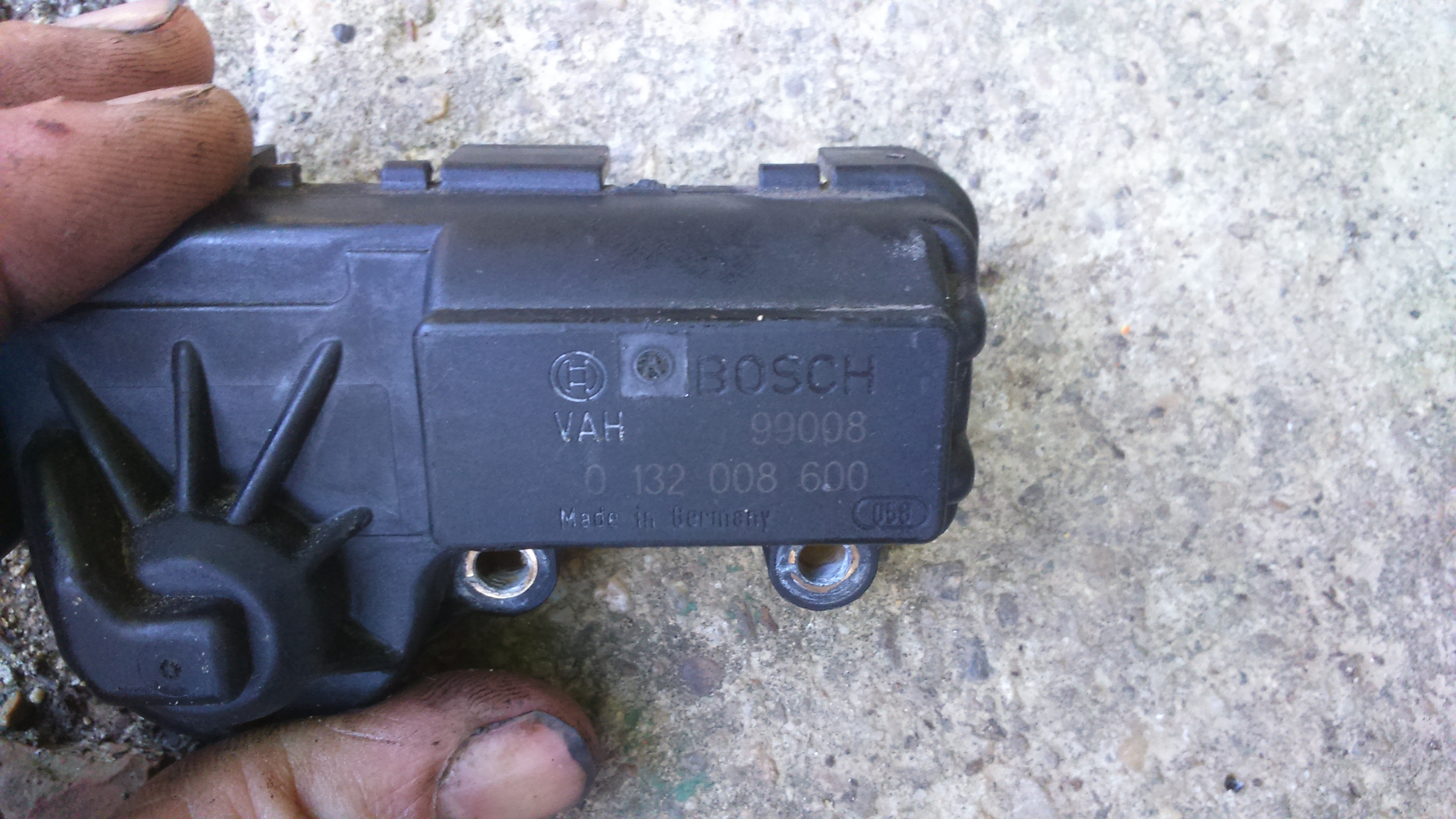

Здравейте! Днес разглобих карбуратора и стъпковия мотор.
Моторът е в идеално състояние. Предишният собственик, от който купих колата ми каза че сменял стъпковия мотор с нов, оригинален, и е платил 180 лв. за него
Тогава не му повярвах, но сега виждам, че е вероятно е бил прав - греста вътре е бяла, уплътнението - меко. Очевидно е нов, при това Бош, made in Germany
Не виждам никакви нередности с него. Но все пак ще го почистя, според това упътване.

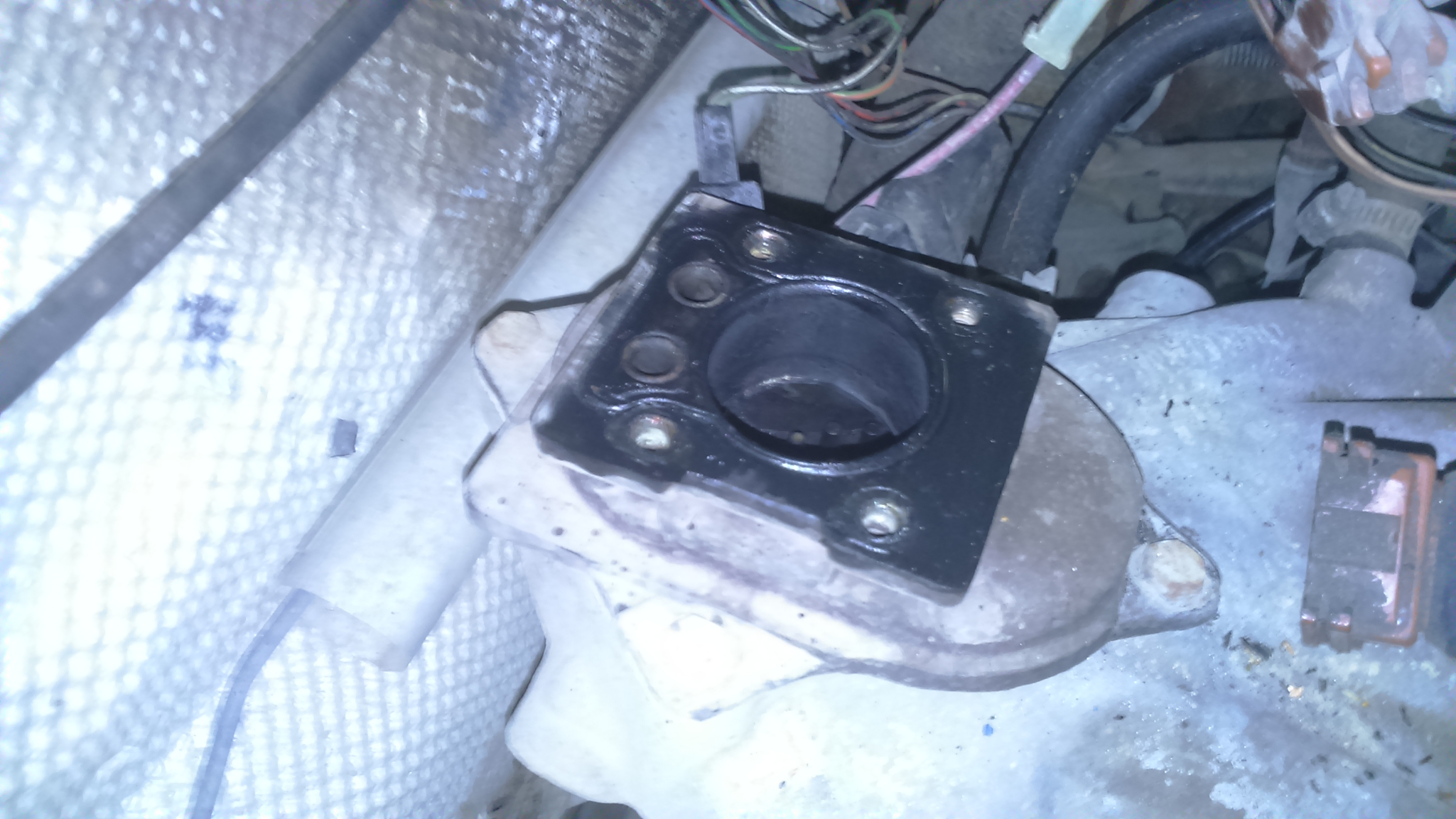

Гумата на колектора е добре, поне на пипане:
Маркучите на вакуума съм ги сменил. Но видях един празен щуцер, кой маркуч отива в него?
Тогава не му повярвах, но сега виждам, че е вероятно е бил прав - греста вътре е бяла, уплътнението - меко. Очевидно е нов, при това Бош, made in GermanyНе виждам никакви нередности с него. Но все пак ще го почистя, според това упътване.

Още един въпрос - за какво служи това нещо на карбуратора?

Това нещо не служи за нищо...А относно щуцера на клапана...трябва да е затапен,ако е трети.Другите 2 са за вакума на делкото.Ако имаш канистър за бензиновите пари до филтърната кутия/+още един клапан/,провери от къде взима вакум и той...понеже ми се губи като спомен...
Относно предния ти въпрос-стъпковия мотор го управлява и ТПС-а.Вместо да го разглабяш/понеже няма да видиш нищо вътре/,има теми как се замерва с мултицет.Същото важи и за ТПС.

Не наричай моното "карбуратор". Не са едно и също
