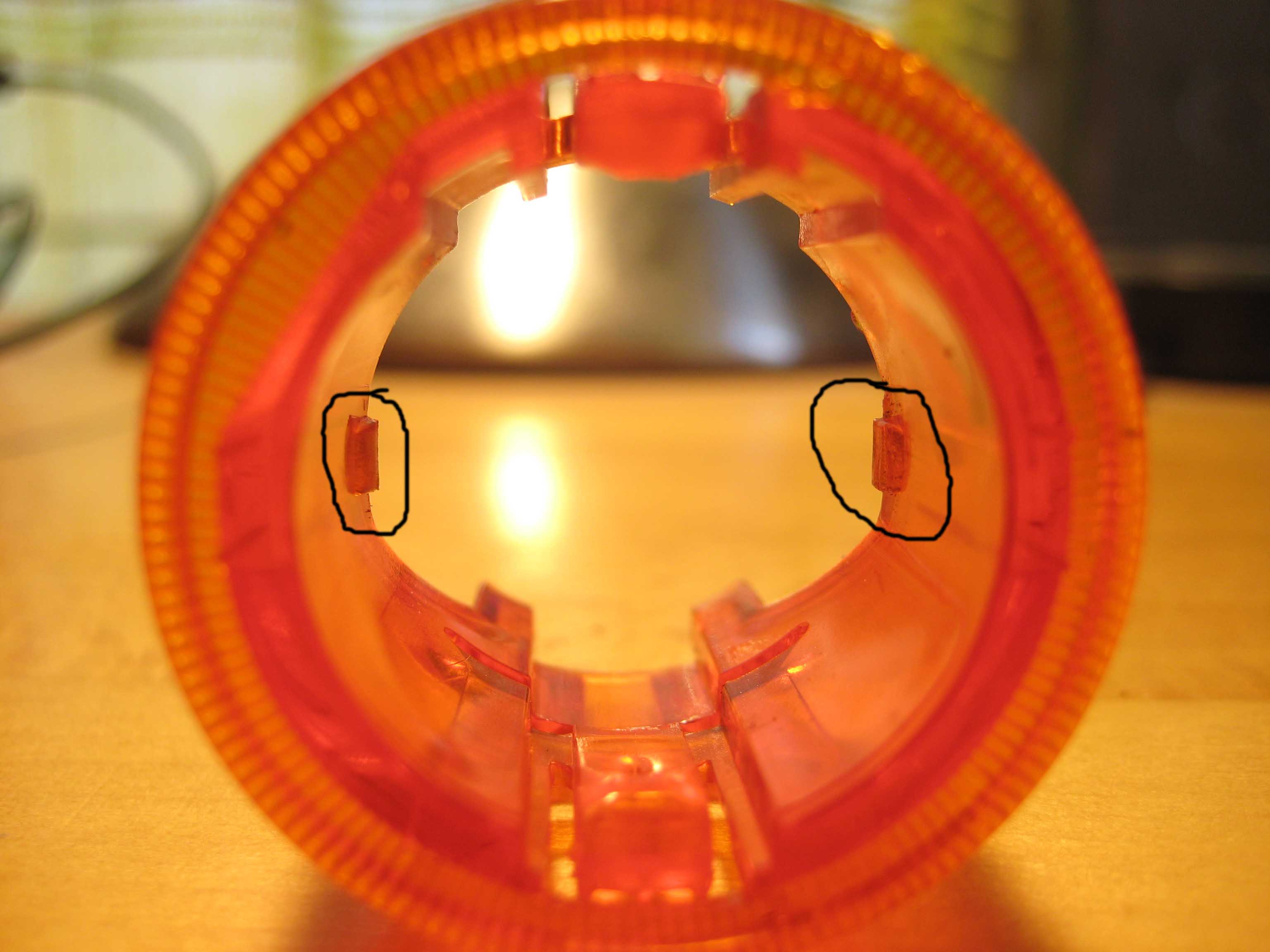

dancing_niki
Скиора
Мнения: 2107
Регистриран на: Нед 24 сеп 2006 17:55
Автомобил: VW Touareg V6 TDI Individual
Двигател: CASA
Re: Свети ли пръстена около запалката на Б5.5 - решено
Мнениеот dancing_niki » Вто 25 авг 2009 16:12
feikot написа:Аз така и не мога да я разглобя тая запалка :evil:
Поглеждаш вътре в запалката и ще видиш като 2 щифта които са част от червения пръстен. Много внимателно с отверка бъркаш там, но внимавай да не ти изплесне отверката и да допреш + и -, че да не замине предпазителя, след като леко поосвободиш щифтовете издърпваш (в моя случай аз бутах) запалката навънка. След като запалката е извадена, чак тогава се маха червения пръстен. Аз сега като се замисля май има възможност да се извади запалката и без да се разглабя цялата кола ;) Само трябва да се внимава с тоците ;) На снимките по-долу съм показал за кои щифтчета става въпрос, така че поне бегло да се ориентираш как се освобождава запалката. Излишно е да показвам предполагам другите два (перпендикулярно на тези), които освобождават вече самия пръстен от пепелника.

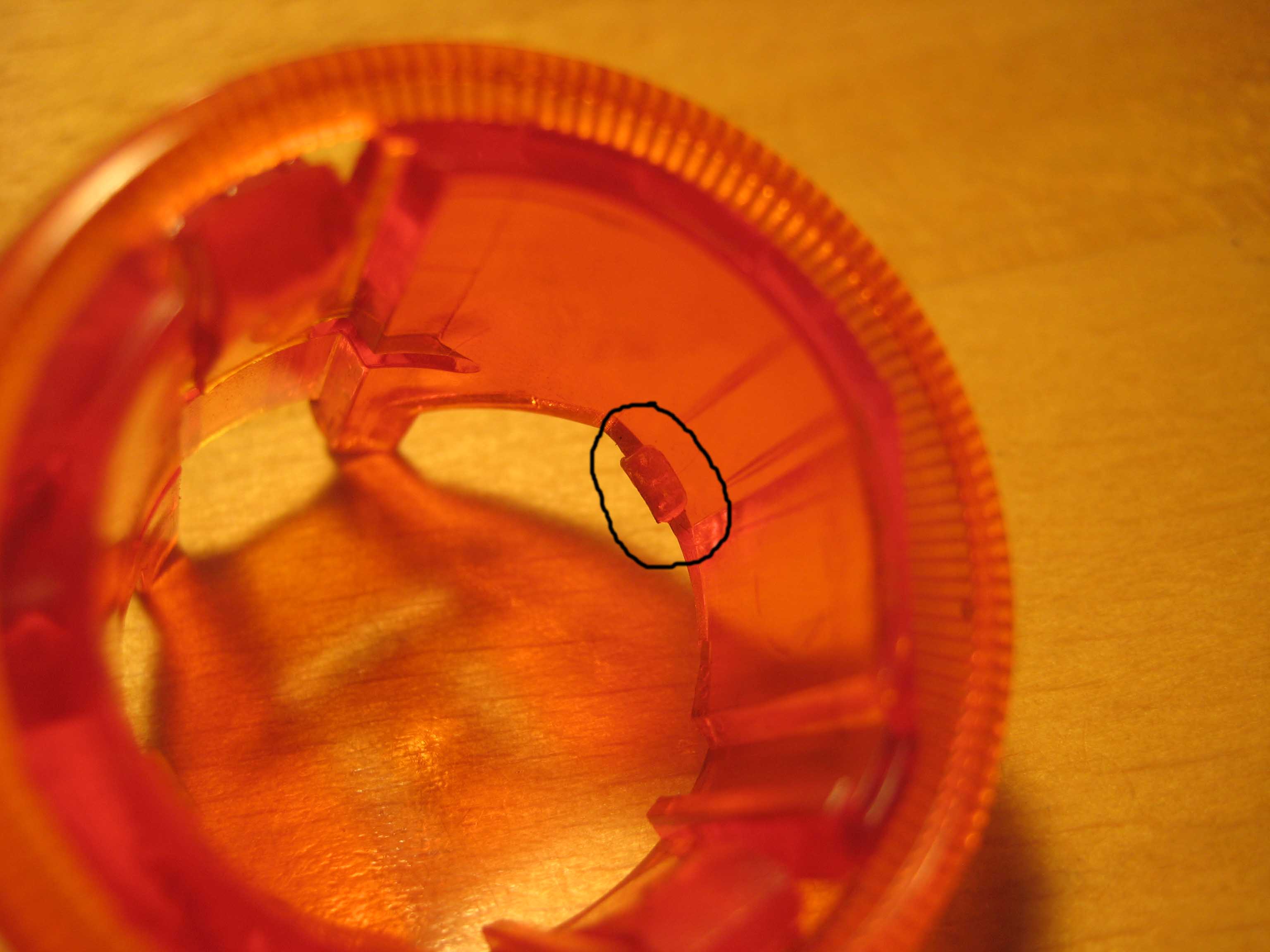

dancing_niki
Скиора
Мнения: 2107
Двигател: CASA
Мнениеот dancing_niki » Вто 25 авг 2009 21:11
Ето и снимка въпросните щифчета къде законтрят в самата запалка да не се изважда.
