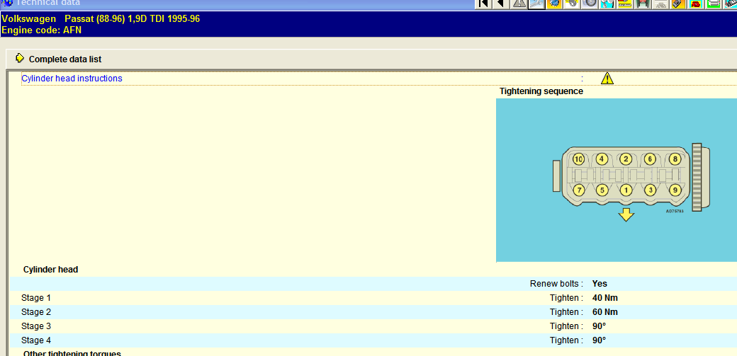

здравейте колеги,има ли някой който може да ми каже реда на притягане болтовете на главата на vw passat 1.9 tdi 110 к.с ,силите с които се притяга и колко пъти,реших сам да си я оправям ,имам само гарнитура за смяна

Заповядай!
Едно и също е за В4 и за В5
