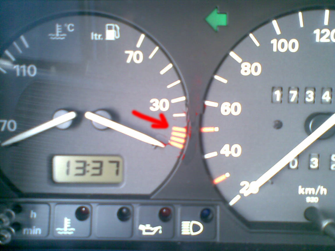

Въпрос за индикация на горивото на Б4
Мнениеот dodo2000 » Пет 21 авг 2009 9:05
Колеги, някой би ли казал колко литра има в резервоара, когато стрелката за горивото сочи най-горната от четирите еднакви по цвят линии - виж снимката.

Мнениеот Winner25 » Пет 21 авг 2009 9:09
При мен като падне до най-долната червена, сипвам 10 литра и отива между последната червена и първата бяла :)

Мнениеот dodo2000 » Пет 21 авг 2009 9:42
Значи това показание отговаря на 5-6 литра сигурно

Мнениеот I4o_naskov » Пет 21 авг 2009 9:48
имам сащото разграфяване и при мен е близо 10 литра (Пасат б4) :D

Мнениеот znainainai » Пет 21 авг 2009 12:18
По книга на В3 резервата е 10литра предполагам че и на В4 е така :wink:

Мнениеот GVG » Пет 21 авг 2009 14:11
При мен практиката сочи, че при това положение на стрелката имам около 12 литра. На два пъти ми се случи да пълня резервоара до горе от тази позиция на стрелката и пое по около 57-58 литра. Това не е гаранция че при всички е така, защото при настройката на поплавъка при различните коли може да има малко разлика.

Мнениеот Dpop » Пет 21 авг 2009 23:56
Някъде назад във времето го бяхме дискутирали, но ... всяка чертичка трябва да отговаря на 2,5 л., т.е. 4-те са 10 л. както и други колеги да посочили.
:wink: Може да допълниш в заглавието че се касае за Б4.

Мнениеот ABSOLUT » Съб 22 авг 2009 8:31
И аз, разсъждавайки логично мисля че когато стрелката е на най-горната червена чертичка, в резервоара има към 10 литра. С Пасата В4 ТДИ съм аз. На мене когато стрелката ми е на втората чертичка, от долу на горе, т.е има към 4-5 литра гориво, като паля сутрин, двигателя върти 2-3 секунди повече за да запали и качи гориво.

Мнениеот dodo2000 » Съб 22 авг 2009 23:11
Да ви кажа какво забелязах: Показанието на стрелката за гориво беше между пръвата и втората чертичка, днес заредих за 5 лв. 2.5 л. и стрелката започна да сочи между третата и четвъртата чертички. Явно както колегата по-горе каза една чертичка е 2.5 л. Обаче да ви питам нормално ли е да се мени толкова много показанията на стрелката в зависимост от пътя - и при най-малкия наклон стрелката или пада или се вдига.

Мнениеот Winner25 » Съб 22 авг 2009 23:51
dodo2000 написа:...Обаче да ви питам нормално ли е да се мени толкова много показанията на стрелката в зависимост от пътя - и при най-малкия наклон стрелката или пада или се вдига.
Нормално е. Когато наклона е напред показва повече защото поплавъка с помпата са в предната част на резервоара.

Мнениеот I4o_naskov » Нед 23 авг 2009 9:05
И при мен показва разли4но спрямо пътната обстановка.Даже на завоите съм се чудил как изведнъж пада значително нивото на резервоара :mrgreen:

Мнениеот freeman75 » Сря 02 сеп 2009 23:34
От посочената черта на снимката + 15 литра нафта по колонка на бензиностанцията стрелката ми се "заковава" точно на 30 литра. 1.9 тди афн.
