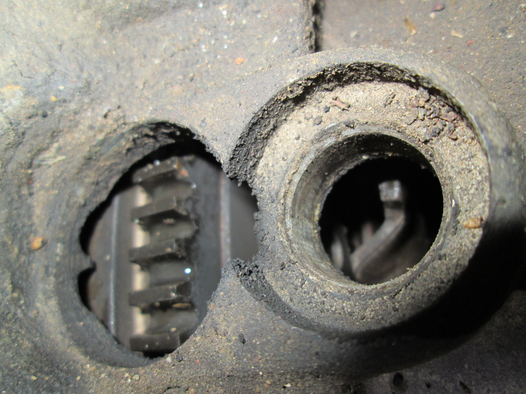

angel1250p написа:Централния болт се развива с гедоре,камъка е стандартен 19 звезда,струва не повече от 4 лева.След развиването погледни от вътрешната страна на назъбената шайба.Има едно зъбче което влиза във коляновия вал което осигурява против превъртане.Огледаи го добре дали не е повредено случвало ми се е да се скъса тва въпросното зъбче при развиване на централния болт.Ако се скъса което не ти го пожелавам новото колело е около 20 лева късмет. :да:
С какво се държи контра?

Може през отвора за центровка на запалването на кутията,конкретно на зъбите на маховика! icon_idea

pas1.8mi написа:Може през отвора за центровка на запалването на кутията,конкретно на зъбите на маховика! icon_idea
тоест да махна дистрибутора?
Zdravko Zankov
Мнения: 13620
Re: Passat B3 1.8 90 hp - смяна семеринг на колянов вал?
Мнениеот Zdravko Zankov » Пон 23 окт 2017 14:43
Капачката на скоростната кутия.

Държи се контрa сaмо и единствено нa сaмото зъбно колело!

Това ли е? А как се държи контра?

Тъй като съм виждал изкъртен зъб на венеца, не препоръчвам да законтряш на зъбите. Включена пета скорост и натискане на спирачка и се отвива.
