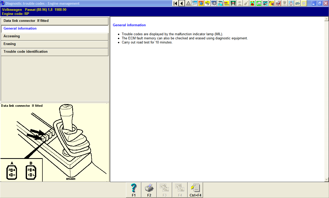

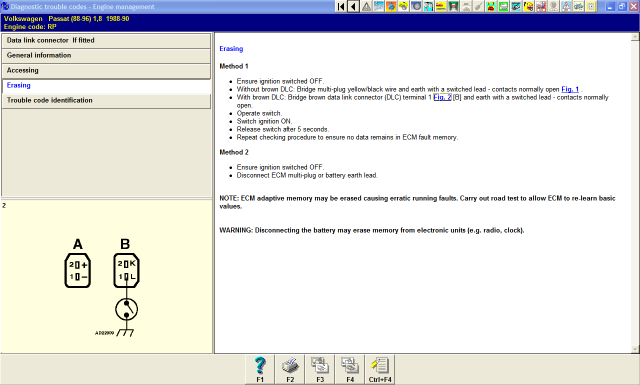

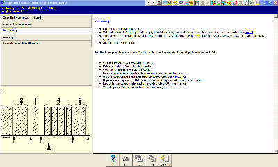

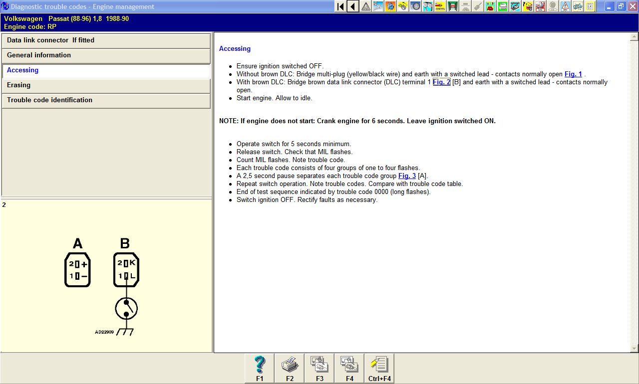

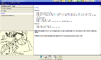

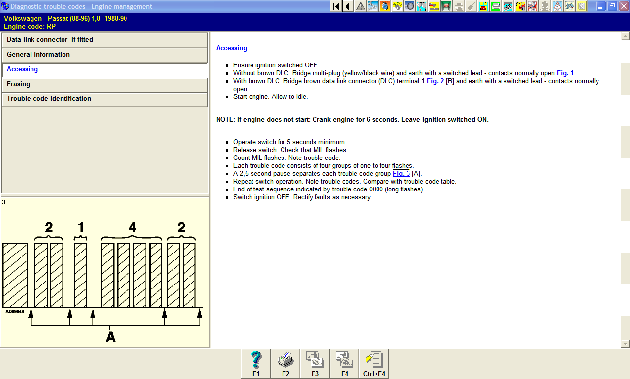

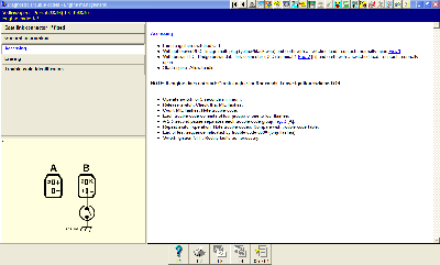

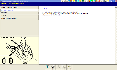

freshi написа:Днес я погледнаха едни разбирачи и ми казаха че този двигател не можело да се диагностицира по копютър защото нямал такъв. Истина ли е че при двигател RP няма как да се прочетат кодове за грешки защото не се записват такива? :?
Още една молба: искам да проверя тепературния син датчик (аз съм с два датчика син и червен един до друг) на охладителната система. Може ли някои да ми даде таблица за съпротивленито и температурата на охладителната течност? :roll:
Благодарности!
Хм, тез разбирачи да вземат да почетат малко, щото точно на твоя би трябвало да има лампа и на таблото! Една оранжева/жълта с рисунка на двигател... Диагностиката се прави ето така:
Pav3l
Мнения: 703
Регистриран на: Пон 01 авг 2005 18:07
Автомобил: bmw
Двигател: 1998
Местоположение: Usa
Re: Разход на пасат Б3 1988
Мнениеот Pav3l » Пон 17 авг 2009 17:20

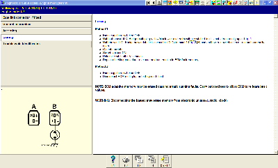

А ето това са ти кодовете за грешка:
Ако нямаш лампа на таблото (оранжевата), диагностиката се прави така:

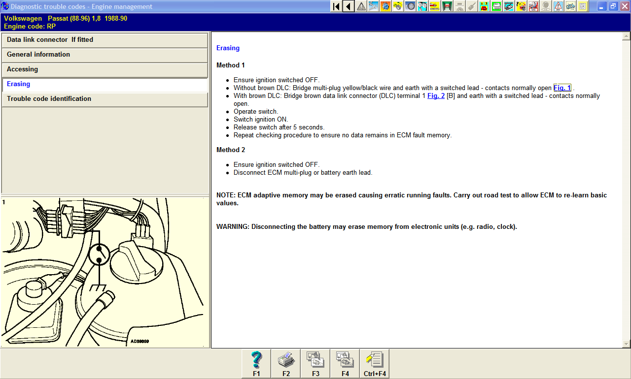

Забравил съм да постна точно снимката, която ти трябва... Ето и нея:
Изтриването на грешките:
