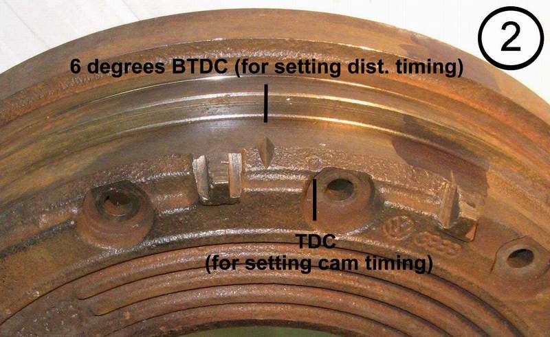

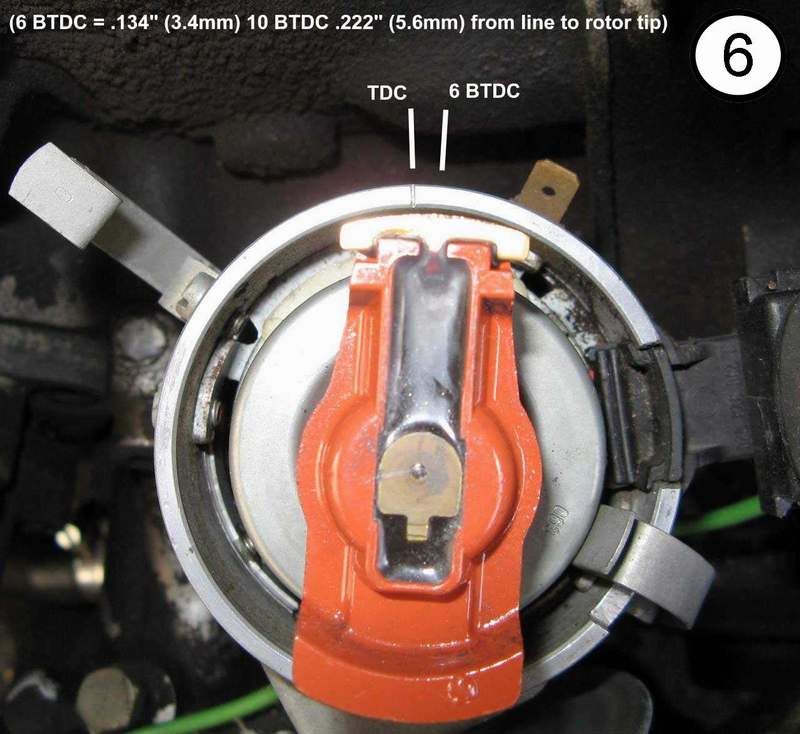

Не е точно така! Делкото за това си има белег, към който се насочва палеца. Това е изходното положение, от което компа си определя колко да измени ъгъла на запалването. Освен това, датчика на Хол е фиксиран с положението на палеца. Хол-датчика подава на компа сигнал за положение на цилиндър, компа решава според оборотите и натоварването на двигателя колко да измени ъгъла - напред или назад, за да се получи правилно изгаряне в цилиндъра, който е на ред в момента. За това има значение "центровката на делкото" - единствената разлика със старите делка е, че при тези ъгъла на изпреварване на искрата не се определя от вакуумен регулатор, а от електрониката, за да се направи по-прецизно
След като караш само на бензин - поне при нашите делка има една резка на ръба, където ляга капачката. Насочваш палеца към резката - това е фабричната настройка за стандартно предварение. При нас (1.8mI) - тя е 6 градуса. На АЕК не съм сигурен колко е, щото не съм на моя комп в момента и нямам никакъв технически софт. Въпреки това резката (ако я имаш) трябва да те насочи в правилна посока!

ЕКУ променя ъгъла на запалване при различните обороти на двигателя,но в определени граници в зависимост от началния (базовия) ъгъл,зададен от положението на делкото.Ако искрата от свещите се подава,например,10 градуса преди ГМТ при 800 оборота,при 3000 оборота предварението ще бъде,например,40 градуса.Но ако завъртиш делкото и върнеш аванса на искрата на 5 градуса при 800 оборота,при 3000 оборота ЕКУ няма да постигне нужните 40 градуса предварение и колата ти няма да върви.
И аз не знам как и колко е добрата центровка на АЕК.

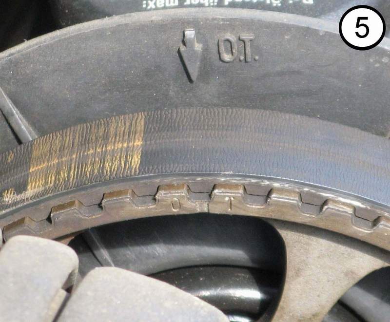

ох, с тия ялови дискусии!
системата за контрол на впръскване "симос" на тия мотори утилизира датчик за позиция на 1ви цилиндър, който е критичен за работата на мотора. в случая датчика на хол в делкото вече не е. той се използва само и единствено за проверка на работата на мотора, или, понеже няма физически датчик на разпределителния вал, а чрез ангренажа разпределителния и паразитния са свързани, то следва че положението на делкото може да се счита за критерий за положението на разпределителния вал. затова датчика в делкото трябва да показва точно ГМТ на първи цилиндър или положението на напълно затворени клапани-ерго работния такт.
понеже този сигнал се използва само за референция, от него зависи правилната работа на моторната електроника. ако се оплете тоя сигнал резултата е:
1. прекъсвача се измества на по малко обороти, защото се използва вече аварийния режим на работа
2. мотора намалява динамика и завишава разход.
предварението не зависи и не се гледа по датчика в делкото! а по този на коляновия вал!
хайде сега всички мераклии да си дадат "авансче" от коляновия вал...
