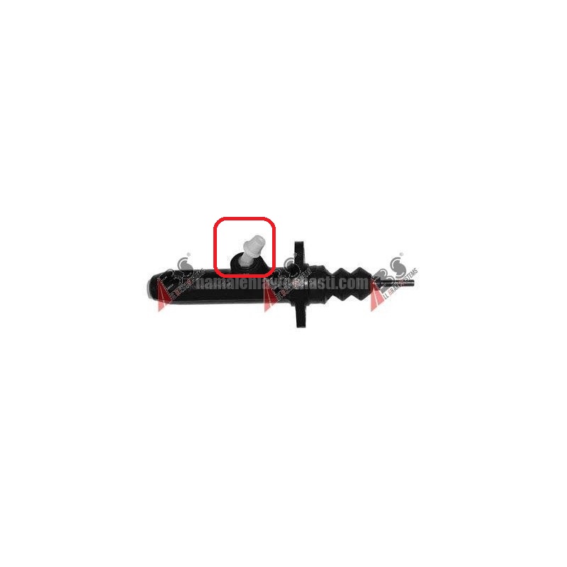

Re: пасат Б4 проблем със съединителя
Здравейте, колеги напоследък правя ремонт на всеки 100 км.
. Бобина, клеморед преди това сумати неща
Наистина вече не издържам, та въпросът ми е следният, преди около 1 година смених горна помпа на съединителя. До ден днешен нямах никакви проблеми...докато не се счупи тази връзка между помпата и казанчето за спирачната течност ( на снимката ):
Това не е за Passat B4, намерих примерна снимка. Дали тази връзка се продава отделно...? Старата помпа я изхвърлих
, опитах да направя нещо с подръчни материали но нищо не се получи.
Благодаря предварително за всички отзиви.
, опитах да направя нещо с подръчни материали но нищо не се получи.Благодаря предварително за всички отзиви.
