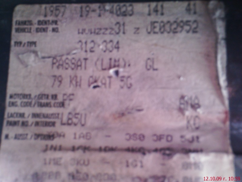

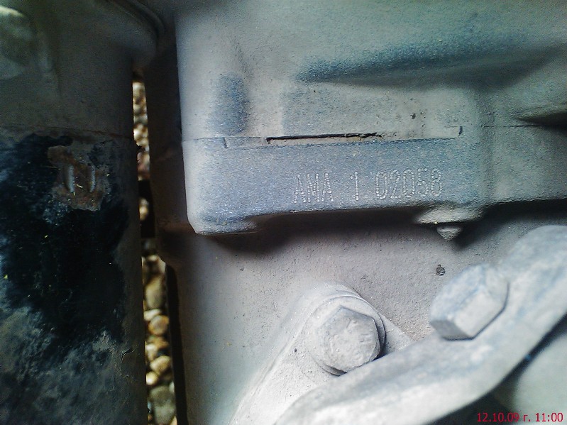

Здравейте колеги,значи имаме във фирмата един служебен пасат Б3 88 година,на който се чува ужасен шум от скоростна кутия,предполагам е нещо от диференциала, защото се чува на всички предавки.Прегледах почти всички теми за скоростни кутии, обаче на този пасат не я намирам никъде, номера е АМА 1 020558.Искам да разбера с какви предавателни числа е и с каква евентуално може да се замени,ако ремонта е прекалено скъп.

Скоростна кутия AMA се поставя на Б3, с двигател и още един с подобна мощност (малко по-висока). Таблиците, които имаме тук, са за Б4, а там няма такава кутия. За съжаление на един и същи двигател се поставят различни скоростни кутии (дори и откъм предавателни числа). Не знам дали е възможно (подобно на проблемите на други колеги с такива болки) да се замени само тази част (примерно диференциал, ако е в него проблема).

Здравей колега. Това би трябвало да са параметрите за AMA:
I - 3,778
II - 2,105
III - 1,345
IV - 0,971
V - 0,795
Задна - 3,801
Редуктор - 3,684
Скоростните кутии АМА и AFE са с еднакви каталожни номера. Би следвало да са напълно еднакви.
