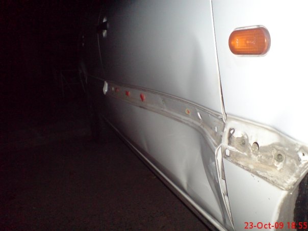

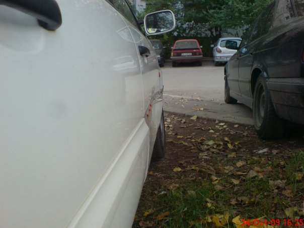

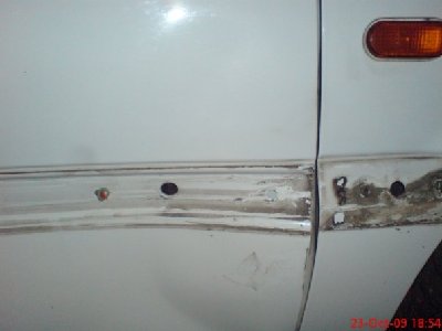

Оня ден ми се случи нещо тъпичко и се опитвам да реша какво да правя. Един колега също ,с голф-че не погледна ,че съм спрял парахода зад него и ми сви дясната врата. ето как изглежда ,та въпроса ми е следния :
Да я сменям ли с нова врата, само ламарината и кожуха на огледалото, или да я пращам в сервиза да я оправят??? Мнения ?

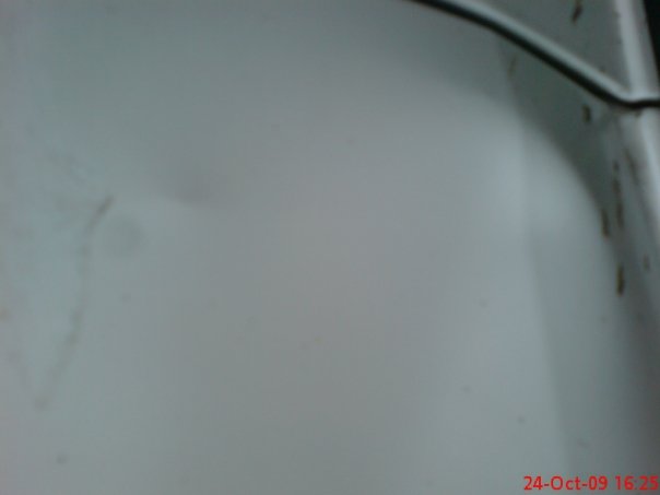

Боята ми е напукана 4 пръста надолу от лайсната където ми е беше. "напукана" имам предвид ,че Събота я отворих да я изправя малко , че не ми се отваря прозореца до долу. и като я напънах и взе да се лющи боята.
искам да попитам кое ще е по-.... да речем безболезнения вариант. Колата ми трябва ежедневно!!!

Кофти случка колега, Значи по моя преценка ( незнам дали е правилна да не те подведа) мисля че вратата може да се изчука (да се опъне, да се оправи) и слет това да се оправи, но има един проблем, после когато погледнеш колата отстрани под ъгъл както е на последната снимка (ако не се лъжа) ще забележиш че има леки гънки в боята, това се получава от самия КИТ, или от това че неможе да се изправи вратата както е била като преди, Но всичко е до човек.
Другия вариант е по скъп и по добър.
Аз лично бих я направил ще ти излезе по евтино!

Ами да де ,ама ... аз имам 1 кутия боя от тази моята си - същия номер бяло. 60-70 лева врата , пръскам си я и си я слагам. Ако сервиза ще ми вземе по-малко от 100 лева - мож и да я дам ,ама ходих на 3-4 и там като ми наредиха едни цифри ,та взех да се чудя аз врата ли оправям или .... таван.

Според мен най добре е да си потърсиш бяла необорудвана врата в добро състояние. Няма да се налага да я изправяш и да боядисваш.

на там клоня и аз ... засега. Само ламарина, лайсна и кожуха на огледалото. без апарати,стъкла, кори-мори ... Боядисвам си я и си я слагам.така ще мога да докарам и формата и цвета. Нямам им доверие на тия сервизи, 2-ри път ме удрят така ,че да не мога да си я оправя, и ... от последния "майстор" не ми свети десния габарит и фара свети дето си иска.

Според мен няма да спестиш кой знае колко ако тръгнеш да изправяш старата врата......
Ако я изправяш......половината врата ще бъде в кит-ще стане с едно кило по-тежка:)
След-N на брой затваряния кита ще почне да се пука и ще стане мазало:)
Ще платиш на тенекеджия да я изчука....после боя,материали....и там кинти.
Земи си една втора употреба-с повече късмет ако има с твоя цвят и си решаваш проблема до следващия удар:)
АКо няма твоя цвят-ще платиш само на бояджия-на който така или иначе ще плащаш дори и да направиш твоята старата!
Не,че е невъзможно да се направи-въпроса е дали има смисъл:)
Все някой колега ще ти намери....бела врата-кат за тебе:)

Благодарности за всички ! Пуснал съм обява , търся си врата, по възможност бяла наистина. Изправянето, китосването и всички галимации ( доколкото се интересувах тия дни ) излиза около 200 лева. Просто когато се изпъва втарата и боята пада. Маааа й боя. За ефекта се досещате,че при едно напълно изправяне - половината врата остава на ламарина. Файдата просто. Аз ,може би , излишно съм повдигнал темата преди да пробвам, но ... една ми е - гледам си я като жива
. Смянам вратата , пък ако не намеря - бъркам в гаража за боица, пръс - пръс и айде.
Знам ,че не е голяма работа, ама ... ще снимам процедурата ,да има мат'рял. Лека и безаварийна на всички !

Важна подробност!!!-Когато боядисваш гледай детаила да е в това положение в което седи и на колата!!!Не да я сложиш на масата и да пръскаш отгоре...щото така се получават разлики в цвета спрямо другите детайли.....Най- добре първо се разтърси за направо бяла врата!!!

Колега, ако не успееш да намериш врата иди в София, или накарай някой познат да провери в Овча купел в авто моргата при Италианеца!Там не може да няма бяла врата за Б4. Само трябва да съобразиш дали ти трябва с ел.стъкло, или не!

При Италианеца малко скъпички ми идват частите , но ще отида, да ! Това ми е втория вариант. Първо искам да видя някой ,който продава на части дали няма да се обади за такава врата. Не го бързам кой знае колко. Ако не - другата седмица отивам да видя какво има по моргите. А иначе детайлите и вратата ще ги боядисвам на колата и разбира се при човек ,който разбира от тия неща. Все си мисля ,че някъде ще има Здрава , права и подходяща врата. А и мисля да вземам само ламарина и лайсна. Всичко ми е работещо по вратата. В тоя смисъл ,че не ми трябват стъкла, огледала и т.н. Просто всичко работи. Мисля си само ,че трябва да не прибързвам с покупки и мерки. За хубавите неща трябва търпение
