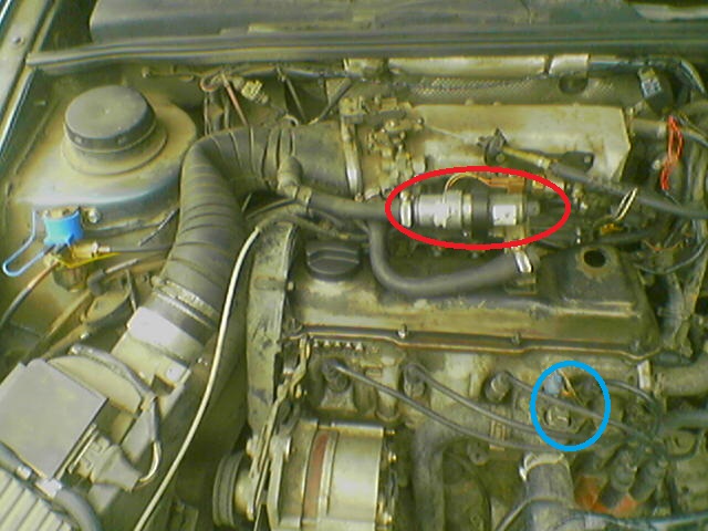

При мен почнаха да играят много оборотите поради неизвестни все още причини, но се форсираше много колата сама и дразнеше яко. За да го премахна тоя проблем умишлено откачах буксата на стъпковото моторче и ЕКУ-то преминаваше към еталонни стойности и оборотите на загрял двигател си бяха точни, но на студен мотор трябваше да държа педала на газта за да не угасне. Дори и на прикачената снимка ще видиш че моторчето е с извадена от него букса. Ограденото с червено е стъпковото моторче. Със синьо съм оградил температурните датчици, черния отговаря за показанията на таблото вътре в колата, а синия дава информация на ЕКУ-то за температурата на двигателя. Провери ги и двете неща, да не са им се разхлабили клемите, напръскай с контактен спрей, провери и дали да стегнати хубаво всичките скоби от кутията на въздушния филтър към двигателя, да не би пък от някъде да не влиза неизмерен от дебитомера въздух. Стъпковото моторче е един обикновен електромагнитен клапан и за да го провериш дали работи с две кабелчета дирктно от акумулатора му подай ток, ще го усетиш дали мърда. Ако работи е добре и може примерно само да се е зацапало вътре. Мие се с кореселин примерно. Синия датчик обаче трябва мерене, зякъде тук имаше данните за неговите стойност от аутодата някой ги беше извадил, но трябва да ги потърся.

благодаря за богатото инфо,днес смених синия дат4ик просто така да разбера дали не е тои проблема за6тото другиа дат4ик си ми от4ита нормално в купето,струва6е 12 лв от наи бизкия магазин след като го сложих из4аках да изстине хубаво колата и резултата бе6е съ6тиа след като запалих проверих вси4ко за което се сетих хлабави връзки кра4ета явно е не6то мъни4ко което не мога да хвана 6те из4акам няколко дена тук в форума ако някои даде друг съвет

ckochev написа:струва6е 12 лв от наи бизкия магазин
... и върши работа за не-повече от 6лв. :(
Знам, така е!
Аз пък си играх с датчика за таблото, защото не е толкова отговорен. Струваше 8лв от А+ и в момента, в който го сложих стрелката заби на 110* :screwy
Сега бягай до ПоршеБГ (в краен случай до ХААС) на Пазарджишко шосе.
Преди 3-4 години си купих синия от ХААС за 24лв крайна цена :)
Имаше само 2 проблема - Малкия: че го нямаше наличен и Големия: че аз, клиента, след като бях казал код на мотора, година на производство и точния цвят (кодировка) на датчика 3 пъти трябваше да повтарям фразата 'Не, не е този!', докато продавач-консултанта най-сетне откри в ЕТКА-та датчика, който наистина ми трябва mhihi mhihi
Те за това препоръчвам Порше, де ;)
Иначе- ела някой четвъртък на сбирките ;)
Ще поумуваме на място какво може да прави мизерията ;)
Като за начало- задължително смени въздушния филтър. моя като се зацапа и почва да се форсира сама по светофарите ;)
(та колегите с Опел почват да ме гледат на кръв и да форсират и те! mhihi )

колеги забелязах прекъснат кабел на стъпковото мотор4е о6те утре 6те го оправя и дано да е било от него 6те сподела после резултата,зна4и радатом вика6 4е този дат4ик толкова и 6те вър6и работа за 12 лв. ами дано да работи,а тези сбирки каде се сформират може ниакои ден да доида :да:

Относно скъсаното кабелче - май си уцелил виновника! :да:
А за датчика- ами той е толкова просто (да не казвам просташки) устроен, че най-скъпото по него е месинговия корпус отдолу. Няма логика да му правят ментета - по-скоро не му обръщат достатъчно внимание и не го правят качествено.
Та по този повод- знам ли?!? Може и да си работи, ама... нямам му много вяра...

днес оправих кабела подадох ток на мотор4ето и само 6траква така ли е нормалното деиствие ??? ина4е проверих кабела идва си напрежение по него запалих колата и може би има6е много лего повдигане на обороти на бензин и закла6тане на двигатела,но на газ си остава съ6тото гасне дори,но не мисла 4е триабва да вдигам обороти на газта за6тото след 3-4 мин когато позагрее заковава на 900-1000 оборота без да мърда никаде и работи супер,съответно колега аз ако развартиа като теб този болт както ти си направил няма ли да се оправи при мен,а колкото то стъпковото мотор4е нормална ли му е работата как се разбира

ckochev написа:...а колкото то стъпковото мотор4е нормална ли му е работата как се разбира
Да, нормална е, ако направим и уговорката, че ти (както и аз) въобще нямаш стъпково моторче!
Това е електромагнитен клапан :!:
И точно така си работи ;) Отваря и затваря в зависимост от оборотите на колата ;)
А как очакваш колата да ти работи добре на газ и въобще да се регулира нещо?!? :lol: :lol:
