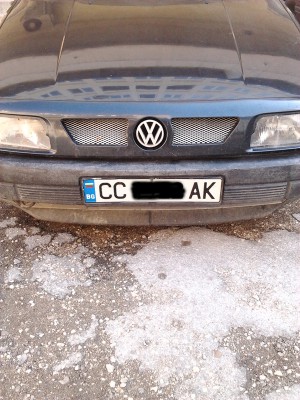

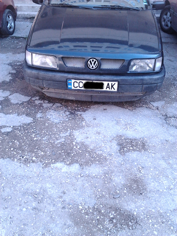

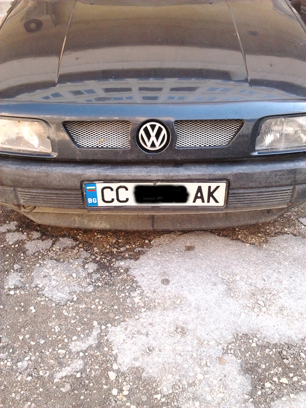

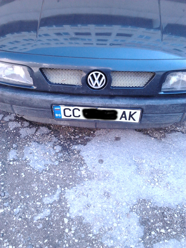

Здравейте. Наскоро снимах един Passat B3 с преработена маска отпред, което ми хареса като изпълнение. Разбира се почаках доста да се появи собственика, но напразно. Искам да попитам подобна модификация дали променя нещо в охлаждането на пасата? В смисъл дали ще е по-добре или ще е все същото? По този начин предполагам ще може да се елиминира решетката на бронята долу, въздухозаборника зад маската, че стана трета купувам и след няма и година се чупи...Същевременно някой от форума изработвал ли е такава или подобна маска?

Здравей.Промянава в охлаждането няма да има колега.Дали ще си без маска,с изрязана маска и т.н зад нея(маската)има метална греда,а зад нея въздухозаборника и чак след тях е радиатора.Тези маски са само за "декорация" и не играят никаква роля в охлаждането на автомобила :beer
п.п Без решетката доло си загубен

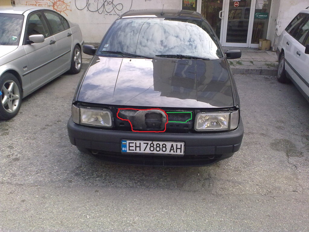

nobreak написа:Искам да попитам подобна модификация дали променя нещо в охлаждането на пасата? В смисъл дали ще е по-добре или ще е все същото?
Ето нагледно колега какво стои зад решетката когато си премахвах предната емблема.

Със червено е въздухозаборника за въздушният филтър а със зелено е въздухозаборника за радиатора ако те се махнат чак тогава може да има ефект.

znainainai написа:Със червено е въздухозаборника за въздушният филтър а със зелено е въздухозаборника за радиатора ако те се махнат чак тогава може да има ефект.
Това имам в предвид. Ако махна двата въздухозабоника и се направи такава маска или подобна дали може да се разчита само на това за охлаждане. Бронята от B4 по-високо ли стои от тази на B3?
