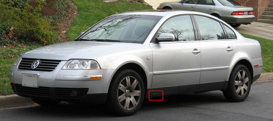

миналата седмица сменях гумите и счупих капачката, която се намира под предната лява врата. Тази, която води към мястото за крика.
Знаете ли откъде мога да си намеря друга и дали се сменя лесно или трябва да махна всичко и да го сменя?
става дума за капачката, която се намира тук

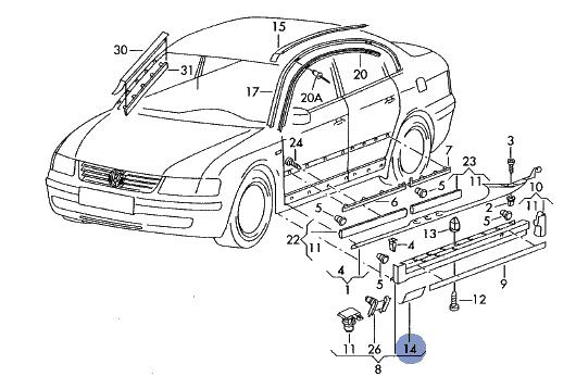

За смяната, както си я изгубил предполагам така се слага обратно :) иначе за намирането... съмнявам се, че по моргите има разглобен Хайлайн, че да я вземеш от него. Иначе предполагам на снимката по-долу се води капачката (поз. 14) - Flap for jack-socket 3B0 853 917 или 3B0 853 917 А, разликата е дали е сатенено черна капачката или само черна, а цената е около 10-тина лева.

KirilGeorgiev написа:Те капачките са черни на всички В 5.5.
Какво е B 5.5. Модела на капачката ли?
На онази схема изглежда много сложно за поставяне. Чудя се дали ще се справя сам. :shock

filthy написа:Благодаря за бързия отговор. :bowdown
B5.5 ти е модела на колата (за сверка viewtopic.php?f=6&t=38785 )
Иначе графиката която съм дал е от ЕТКА и там са дадени всички панели по колата, въпросната капачка предполагам се маха и слага на щипки. Демек щом при теб я няма само си купуваш новата и я щракваш намясто.
