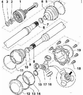

Здравейте колеги
хванах се да сменям маншона на външното каре на пасат б5 1.9TDI 110к.с. АFN мотор обаче стигнах малко до задънена улица
не мога да изкарам карето от полуоската някой запознат с това може ли да ми каже как става
благодаря предварително

След като си развил големия болт и си извадил карето от шлиците измакни стария маншон напред и позабърши грестта и зад карето ще видиш еднапласмасова втулка коносовидна,една шаиба и най накрая една зегер шайба махаш я и чукаш по карето с чук и то излиза.Това е нее сложно
Re: външно каре на пасат б5
И без да я махаш, с повече чукане пак става. Има доста писано в този и в руския форуми. Аз така си ги махнах моите, друг е въпросът, че упражнението сякаш беше безмислено за мен - нямаше следи да са разбити, още си тракат въпреки, че ги размених.
А, сетих се още нещо, ако имаш къде да си хванеш полуоската неподвижно можеш да завиеш големия болт и да започнеш да го натягаш, от силата ще си изкочи само.

"А, сетих се още нещо, ако имаш къде да си хванеш полуоската неподвижно можеш да завиеш големия болт и да започнеш да го натягаш, от силата ще си изкочи само.[/quote]"
Това е начина колега, не чукай по карето!Не е необходимо да я вадиш,става на место с болта,като го навиеш докато се откопчее карето!

1-во отхлабваш болта на полуоската който е завит в самата нея, после махаш шенкела встрани като развиеш долни или горни носачи.Карето се избива с чук за да прескочи зегера на полуоската.След като смениш маншона по обратния ред сглобяваш

izperkal` написа:1-во отхлабваш болта на полуоската който е завит в самата нея, после махаш шенкела встрани като развиеш долни или горни носачи.Карето се избива с чук за да прескочи зегера на полуоската.След като смениш маншона по обратния ред сглобяваш
А за да не биеш с чука ,щото е малко неудобно и може да нараниш нещо използвай БОЛТА!.При извадено каре с полуоска от главината навий същия болт в карето-той опира в челото на самата полуоска вътре и елегантно излиза карето
.По сервизите бият с чука щото не им пука за колите,а и спестяват времето за навиване и отвиване на болта-1мин.
.При сглобяване ползваш чука неизбежно,но е по-удобно и риска е по-малък.
