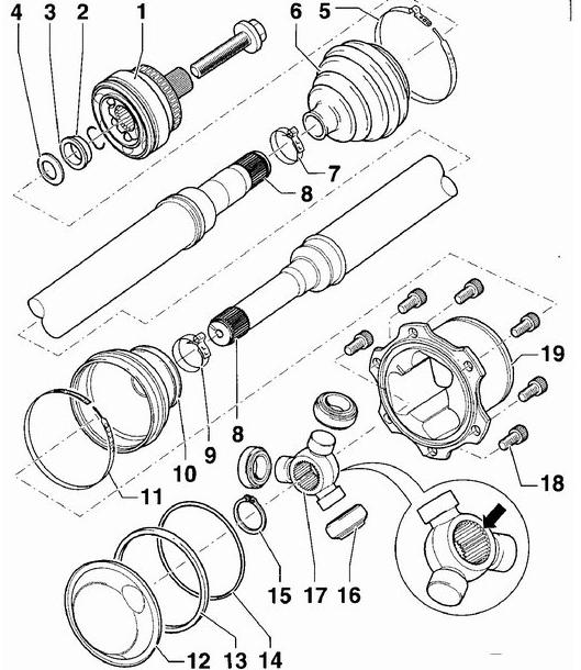

Здравейте колеги :) хванах се да сменям маншона на външното каре на пасат б5 1.9TDI 110к.с. АFN мотор обаче стигнах малко до задънена улица :banghead: не мога да изкарам карето от полуоската някой запознат с това може ли да ми каже как става :) благодаря предварително

След като си развил големия болт и си извадил карето от шлиците измакни стария маншон напред и позабърши грестта и зад карето ще видиш еднапласмасова втулка коносовидна,една шаиба и най накрая една зегер шайба махаш я и чукаш по карето с чук и то излиза.Това е нее сложно

И без да я махаш, с повече чукане пак става. Има доста писано в този и в руския форуми. Аз така си ги махнах моите, друг е въпросът, че упражнението сякаш беше безмислено за мен - нямаше следи да са разбити, още си тракат въпреки, че ги размених.
А, сетих се още нещо, ако имаш къде да си хванеш полуоската неподвижно можеш да завиеш големия болт и да започнеш да го натягаш, от силата ще си изкочи само.

"А, сетих се още нещо, ако имаш къде да си хванеш полуоската неподвижно можеш да завиеш големия болт и да започнеш да го натягаш, от силата ще си изкочи само.[/quote]"
Това е начина колега, не чукай по карето!Не е необходимо да я вадиш,става на место с болта,като го навиеш докато се откопчее карето!

1-во отхлабваш болта на полуоската който е завит в самата нея, после махаш шенкела встрани като развиеш долни или горни носачи.Карето се избива с чук за да прескочи зегера на полуоската.След като смениш маншона по обратния ред сглобяваш ;)

izperkal` написа:1-во отхлабваш болта на полуоската който е завит в самата нея, после махаш шенкела встрани като развиеш долни или горни носачи.Карето се избива с чук за да прескочи зегера на полуоската.След като смениш маншона по обратния ред сглобяваш ;)
А за да не биеш с чука ,щото е малко неудобно и може да нараниш нещо използвай БОЛТА!.При извадено каре с полуоска от главината навий същия болт в карето-той опира в челото на самата полуоска вътре и елегантно излиза карето :banana .По сервизите бият с чука щото не им пука за колите,а и спестяват времето за навиване и отвиване на болта-1мин. mhihi .
При сглобяване ползваш чука неизбежно,но е по-удобно и риска е по-малък.
