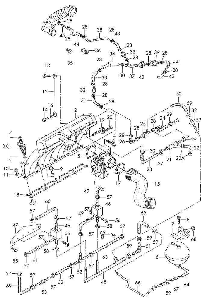

Относно датчика за входящия въздух: Нормално е да показва по-висока температура от околната, защото изпускателния колектор загрява въздуха докато достигне до самия датчик, но не мога да преценя дали 50 градуса не са множко. За да разбереш дали тези датчици са ОК и да провериш дали проблема с паленето е от тях трябва да ги провериш сутрин преди да си запалил колата. Трябва датчика за входящия въздух, датчика за температурата на антифриза и термометъра за околната температура да показват едни и същи градуси +- 1-2 градуса. При мен датчика за входящия въздух е в самия дебитомер, но мисля че при твоя двигател е на всмукателния колектор (позиция 19).
