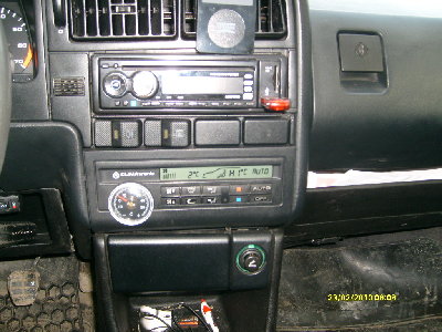

К.Одаджийски,приятелю много ми помогна, но на Пасат В3 тук по нашите места всички му викат Пасат 2. Аз от другите неща може и да не чувам много петлите, но това поне... Що се отнася до проблема с климатроника в предния пост съм се опитал съвсем на кратко да нахвърлям проблема и какво точно съм се опитвал да направя. Но като ме накълца модератора и вече незнам кое е правилно и кое не. Кофти, че не мога да качвам снимки във форума, но ще се постарая да се науча и след няколко дена дано съм се справил с този проблем. И най-после на проблема... За въпросния климатроник специалисти казват, че е слаган там в Италия от където е и Пасата ми, допълнително, но заводско производство, каквото и да значи това. Пасата е 92 г. Климатроника ту, работи, ту не работи (като понякога свети дисплея, а понякого не). Като му зачистя перата на релетата и пръсна с контакт-спрей в повече от случаите се оправя, но не за дълго. Става въпрос за таблото, което се намира до акумулатора. То е с два предпазителя, от които единия е по-малък на габарити и аз го заварих 20А, а другия е по-голам и на габарити и на ампери, но не се сещан сега колко бяха, трябва да погледна точно. Има и три релета - едното черно и без предпазител, а другите две са бели и с препазител отгоре върху тях. За сега до колкото мога да съм сигурен проблема ми идва от това табло. Не знам тези релета каква функция имат и какво точно управляват в цялата ситуация, но това е за сега. Не говоря за зареждане и течове по него, защото не знам това дали има толкова голяма значение за това при топлото, но единия маркуч е омаслен. Майстор ми каза, че такъв няма от къде да нямеря... Дозареждал съм го с новия фреон, но не сме го източвали изцяло. Пак майстор ми каза, че до 92 г. фриона и маслото били едни, след 92 г. били други, т.е. от новия фреон какъвто се ползва сега, но това нямало как да се разбере и трябвало да си източи и смени напълно след като се провери изцяло за течове. За това помолих първо за елеметарни инструкции как се борави с него и съвет, ако някой може да ми помогне с нещо. Мисля, че би трябвало да има значение какво му се задава на този климатроник като команда, в каква последователност, колко време да се изчака, в какъв режим е най-добре да работи в съответното време, кога и как трябва да се пуска и спира, ако щете?! Та за това става въпрос в общи линии. Снимал съм командното табло, но не мога да кача все още снимката. Други данни няма от къде да сваля за него. А, ако има пишете... Целта ми беше да се завърже дискусия, а в последствие ще изникнат и доста уточняващи въпроси.

Ivalin написа: Снимал съм командното табло, но не мога да кача все още снимката.
Прати ми снимки на snejoky@vwclub.bg , аз ще ги кача тук :да:
Снимах панела на мая климатроник, който си е оригинален. За такъв ли става въпрос?

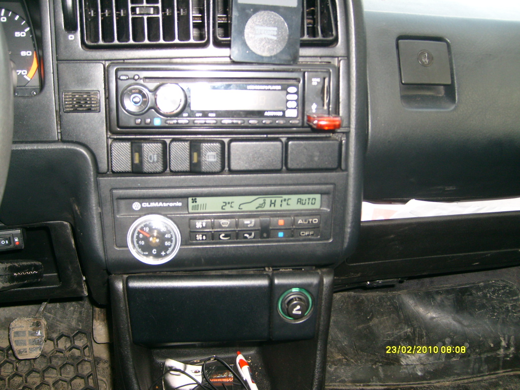

http://img98.imageshack.us/img98/4161/078rn.jpg
А ето и на друг колега с по-ясно изображение.

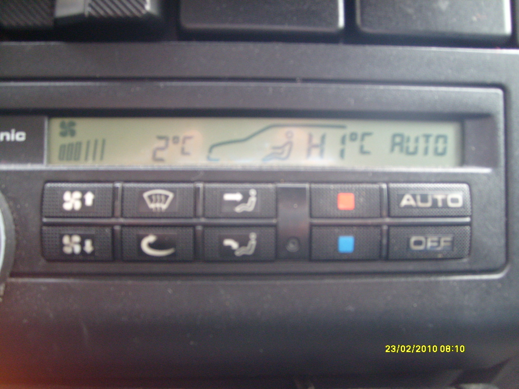

Май този път успях да покажа панела... нямаше нужда толкава да ме хокате... е сега можете да гадаете. Ще снимам и таблото до акумулатора и ще се опитам и него да пусна.

Това е италянската дрисня Diavia :evil: :evil: :evil:
И няма НИЩО общо със оригиналния.

Посоките са ти ясни.Рециркулацията е това със стрелките идеята е да дърпа въздух от купето. Копчето със символа на термометър ти е за външна температура. ЕCON е бутон който изключва компресора на климатика. Когато навън е 20 а ти искаш 19 няма смисъл от компресор или зимата когато искаш 20 градуса за какво да работи компресора. Със бутона стоп би трябвало да се изключва. А пускането да става със AUTO или АIR + . За техническа информация и грешки дори и тия дето ги слагат не ги знаят :evil: Търсил съм и никъде няма точно описани грешките на диавиа.
