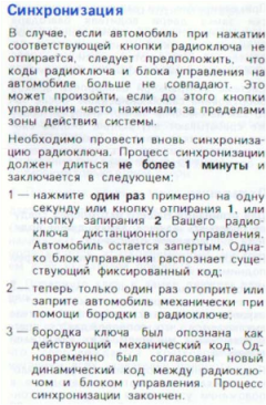

dandrv написа:Колега, при заключено пложение натискаш бутон отключване и веднага след това отключваш колата с ключа от ключалката - механично. Това е първото което трябва да направиш преди всичко останало - така колата си разпознава ключа, който може да е разместил кодове при напразно натискане например- далеч от колата. :idea:
Този метод става само с ключ, който вече е действащ. Т.е. отключвал/заключвал си и в един момент не иска да отключва дистанционно. Синхронизира се ключа.
