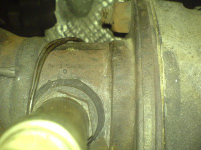

Колеги ,имам проблем с тръбата на изпускателните тръби, която излиза от турбото , при рязко подаване на газ, тръбата излиза от турбото вече втори път ,дайте съвети от какво може да е , мисля да я прикапя с CO само да не стане някой фал,ако някой има подобен проблем и го е решил нека да сподели ;) мерси предварително : vw fen

Колега, нещо не схващам коя тръба имаш в предвид. Ако имаш снимка покажи.

Снимки ще кача , тръбата е след турбото,на нея има ламбда сонда - изпускателната част, как да разбера дали нещо е запушено , колата си върви по принцип ,ако направя една две капки на CO за да не излиза може ли да се прецака нещо?

Ами това след турбото би трябвало да е катализатора.

Как ще излиза тази тръба тя е с фланец към топлата част на турбото.

От долу има болт дето държи след катализатора а отгоре са 3 шпилки с гайки виж всичко това :да:

Колеги значи тъбата е с фланец както каза колегата които е хванат с три шпилки към турбото , обаче проблема е че тръбата излиза от фланеца при рязка газ, не съм го развивал тоя фланец че е на много кофти място единия болт отдолу , и реших да я капна леко с CO да си реша прблема

ОК. Там може, ама свали преди това сондата, за да не я пр....ш.

Mерси на всички които се отзоваха :beer проблема е решен

:D по скоро студена бира , от водата се ръждясва , значи реших проблема с прикапване на тръбата към фланеца с CO по българския начин ;) понеже е на много кофти място и не ми се разглобява а и нямам време :wink:
