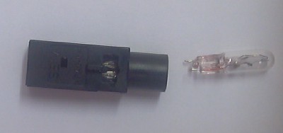

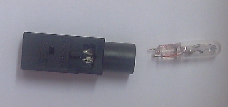

Колеги привет,
снощи няколко часа се борих с разглабянето на двете крайни духалки на парното. Едно на ръка ламелите се бяха развалили, друго на ръка подсветката я нямаше никаква. Замерих за наличие на ток на буксите и стигнах до извод, че крушките са изгорели... на всички духалки. Разходих се до Хр. Ботев и си взех две крушки за по 11лв(още ме боли сърцето). Реших останалите две да ги подменя. Не е невъзможно, крачетата на крушката са щамповани за тези на буксата. С един резец ги отделих едно от друго, но за съжаление нямам представа колко вата е крушката, че да търся подобна. Не ми се иска да светат различно едно от друго ... и без това са различни от останалото осветление на таблото.
Та питането ми е колко вата се тези балончета?

1.2 мисля.И аз така си ги ремонтирам.Няма никакъв проблем. :да:

точно така 1.2 са ,и аз ги сменях преди няколко седмици :да:

Вземи си крушки за по 1лв.(1.2W) и ги запои за основата, какви са тези 10-11лв. да не са от злато.И моите бяха изгорели и 4 и вече една година запоивани са си наред.

С този цокъл и малко мерак ще стане с една Piranha вечно.

Всичко наред, след 40мин в мъка и борене балоните застанаха на цоклите. И още 30мин след това докато разкача духалките. Всичките духалки светят, друг е въпроса, че не светят както останалата подсветка ами са много .... бледи.
