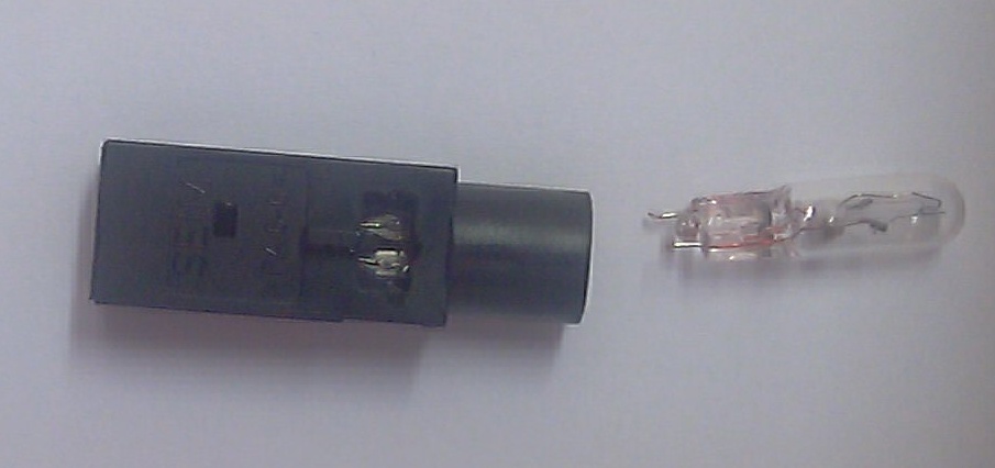

Колеги привет,
снощи няколко часа се борих с разглабянето на двете крайни духалки на парното. Едно на ръка ламелите се бяха развалили, друго на ръка подсветката я нямаше никаква. Замерих за наличие на ток на буксите и стигнах до извод, че крушките са изгорели... на всички духалки. Разходих се до Хр. Ботев и си взех две крушки за по 11лв(още ме боли сърцето). Реших останалите две да ги подменя. Не е невъзможно, крачетата на крушката са щамповани за тези на буксата. С един резец ги отделих едно от друго, но за съжаление нямам представа колко вата е крушката, че да търся подобна. Не ми се иска да светат различно едно от друго ... и без това са различни от останалото осветление на таблото.
Та питането ми е колко вата се тези балончета?

1.2 мисля.И аз така си ги ремонтирам.Няма никакъв проблем. :да:

точно така 1.2 са ,и аз ги сменях преди няколко седмици :да:

не се излагайте пичове. продават се така с буксата направо (10лв. струва едното) сменях 4 никви грижи. Какво ще споявате. Бългърска работа. Слагаш новите и забравяш повече :) Вземах ги от Варна от ЕЛИТ КАР само те предлагат такива аксесоари за коли.

Благодаря ви Генчо и Пламен, сутринта ще купя и ще опитам да не стопя пластмасата.
Към ormesh, в автоморга ми искаха 30лв за дясната духалка(беше счупена пластмасовата ос на металното зъбно колело) и 20лв за задния пепелник. Да не говорим, че направиха опит да ме накарат да я купя преди да са я свалили, защото те не давали гаранция за демонтажа....И бяха прави, демонтажа без подходящ инструмент е малко пипкав. Както и да е, отклоних се. Исках да ти кажа, че няма да дам 20лв(не че не дадох за първите две) за нещо, което не струва повече от 5лв. Ще пробвам да не ги давам :)

Вземи си крушки за по 1лв.(1.2W) и ги запои за основата, какви са тези 10-11лв. да не са от злато.И моите бяха изгорели и 4 и вече една година запоивани са си наред.

С този цокъл и малко мерак ще стане с една Piranha вечно.

Всичко наред, след 40мин в мъка и борене балоните застанаха на цоклите. И още 30мин след това докато разкача духалките. Всичките духалки светят, друг е въпроса, че не светят както останалата подсветка ами са много .... бледи.
