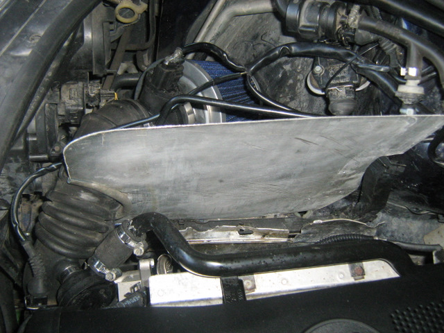

Здравейте колеги искам да ви покажа моето проектче за свеж въздух на турбалан.

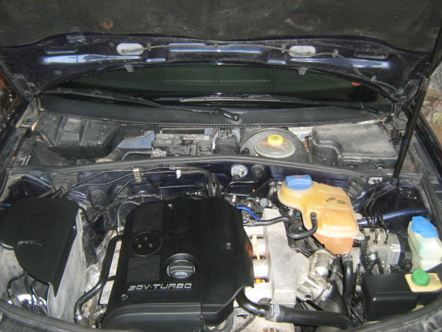

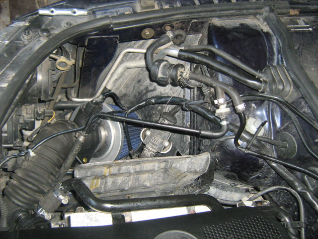

Когато взех колата си беше с филтъра и кутията както всички и един ден щото шило в торба не седи,взех и махнах филтъра от кутията и го оставих да смуче без филтър.Видях че има голяма разлика в колата и от там реших да търся друг вариант в нета щото,с тази кутия която се нагрява още от въздохувода няма да стане. И така започна с подобренията,махнах кутията и сложих спорен филтър,като за преграда м/у турбото и филтъра ползвах ламаринката от кутията.
Ето снимка:

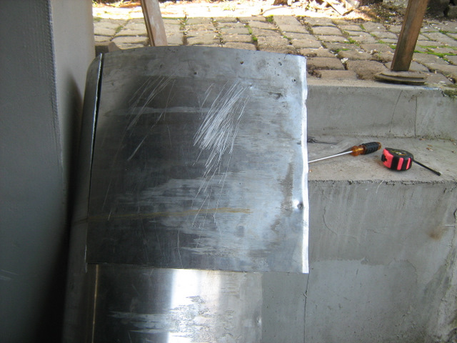

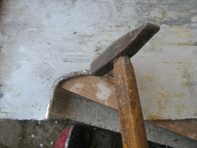

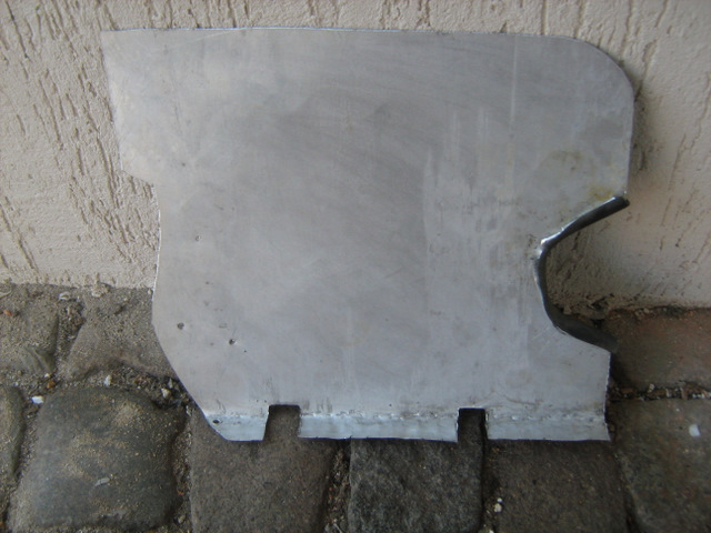

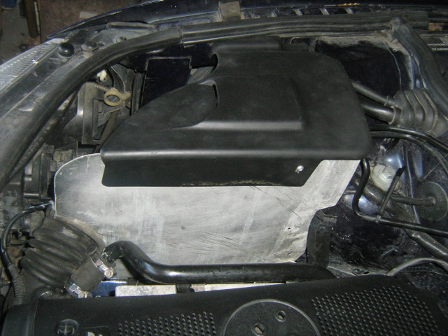

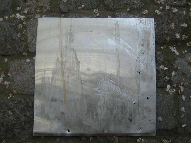

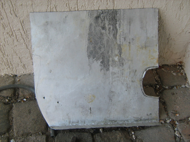

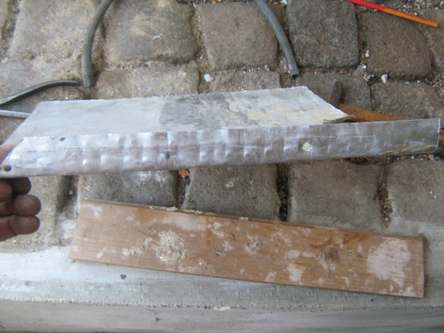

Не че не става ама си е жмел,затова реших да го нарава по истинско и един ден сътворих от една стара ламарина
това.

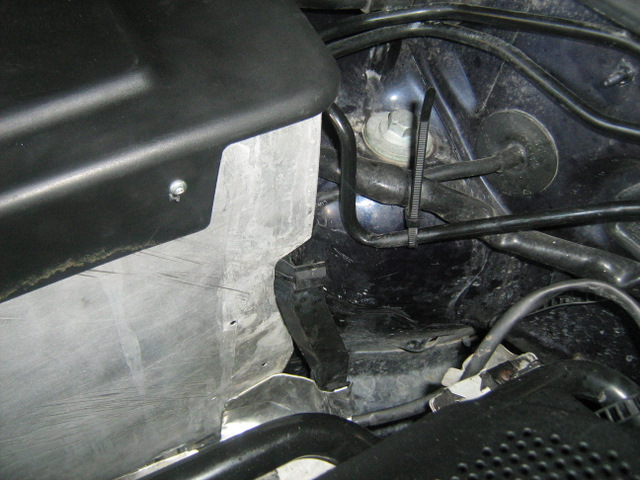

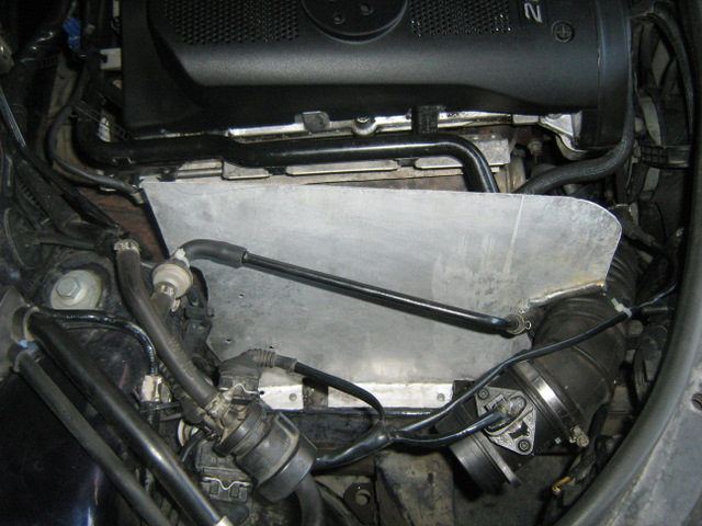

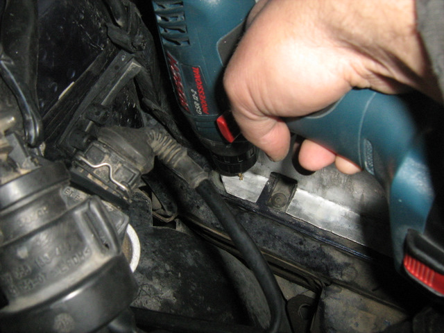

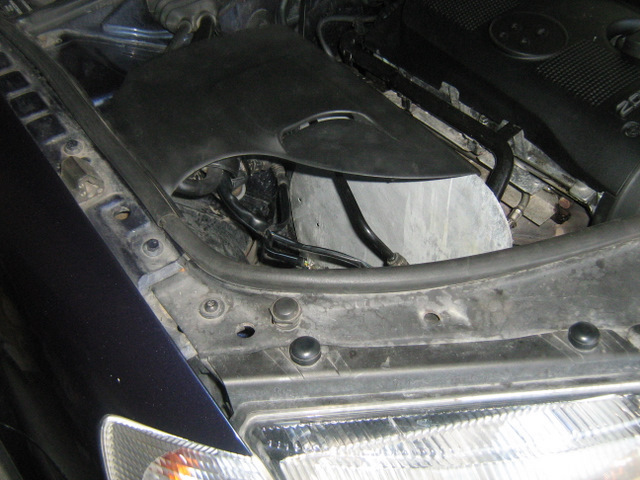

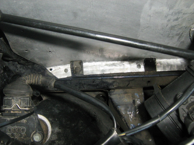

Тук вече хубавия завършак

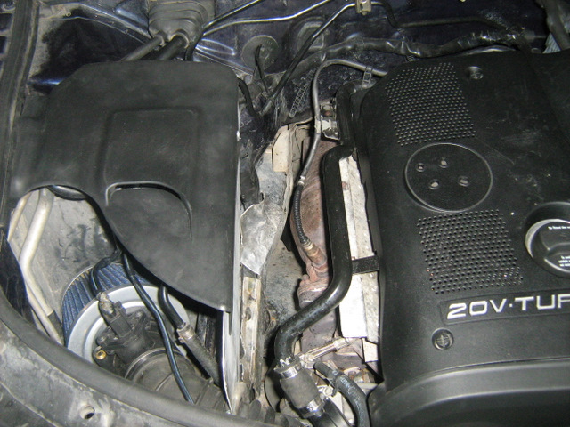

И сега вече ефекта е ограмен до филтъра не достига грам топло
да не говорим,че докато караш,като смучу турбалан и растоварва blow off при положение че колата надува заводски за сега,звука в купето е доста любезен.Надявам се да сам ви бил полезен.
п.с ако някой неможе да се справи и иска да почерпи да се обади на л.с
Очаквайте продължение heavy metal zork :обичам ви
