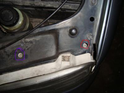

Здравейте колеги, до преди малко киснах под капака като се мъчех да си настроя фаровете на пасата койте е б4 та се оказа голям филм. Колата няма ел. легулиране но мислех с отверка да вдигна ъгъла на фара от там където ги вдига ел. машинка. Но вътре в фара няма врътка за вдигане а самия рефлектор е застопорен за някаква пласмаса която излиза до мястото на захвата на ел. машинката моля за съвет как да ги вдигна малко, защото откакто съм с спортни пружини късите ми светят под бронята и нищо не виждам.

Исках да се опитам сам да си легулирам фаровете но така и не разбрах от къде. От горе на фара има две врътки но те не вдигат фара а го местят наляво и надясно. Някой можели да каже от къде се мърда нагоре и надолу :bowdown

А сега -виж отгоре ,върти ли се , погледни също и червяка да не е съсипан -трудно е така да се обясни направи една снимка ако можеш??!!!!

ето снимки извинете за правописната грешка :P

На мястото на тоя белия елемент, на който си наблегнал се поставя ел. машинката, ако евентуално си купиш. На третата снимка се виждат основните болтове за закрепване на фара и другите 2 по-малки шестограмчета. Едното е за регулиране по вертикала, а другото за хоризонтала. Ако при въртене на тия двете малките нищо не се случва значи има някаква повреда по механизма вътре.

това на първата снимка е залепено за рефлектора :idea: двете шестограмчета работят но местят рефлектора само наляво и надясно

Това бялото дето е на мястото на машинката не е залепено. Четвърт оборот наляво и се извьжда. После на него има едно рамо което имитира машинката и би трябвало да е на резба и да можещ да го преместиш напред за да вдигне рефлектора. От двата болта дето са на фара този който е по-близо до номера е за вертикален реглаж. Ама сте ми интересни, като не ви се дават пари за сервизи дайте го по с въобржение. Ми свали го тоя фар, виж щто не работят болтовете и какво е това бялото ... :012:

колега,защо не отидеш в някои сервиз за пет минути ще ги направят,вместо да :banghead: и не е сигурно как ще ги направиш,да вадиш очите на хората срещу теб или да счупиш нещо,при това цялата процедура не е повече от 5лв.помисли :screwy а иначе отбелязания с червено на снимката шестограм е за на ляво и на дясно,а със синьо е за на горе и на долу,като преди това трябва да махнеш това нещо дето е на мястото за ел.машинката и като регулираш пак да го поставиш,като преди това си развил болта колкото трябва за да не дърпа пак рефлектора назад :да: успех,но помисли и върху по горното което съм написал
