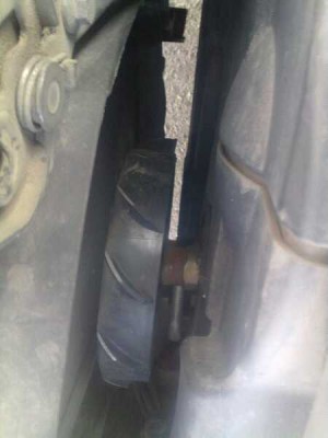

Здравейте колеги,
Днес ми се случи поредния куриоз със моята перла :)
Както си карам на цариградско шосе и викам я дай да изпъна малко да продухам катализатора Ше му се невиди нещо не съм я карал скоро, че ми се струва задръстен :lol:
И изведнъж бум, бам, аварийни, гася двигателя, отварям капака викам тия скапани скорости се прийбаха, ако ли не ще е пистов ремък и какво да видя : (
). А именно перката на радиатора няма нито едно витло :) Хей, брей, че и това ли било "слабо място" на тая пуста Б5-ца. Поогледах радиатора здрав :kissy: , запалих върти се оста :kissy: , разгледах тръби и маркучи за следи от побой :beat_butt2 всичко наред, направих снимката и дим да ме няма :)
Та по същесво - отидох при един нов мой майстор, на който смятам да поверя ТО на автомата и той ми обясни прилежно за виско съединителя, как е надул нещо това не го разбрах накрая.
Моята логика ме води на мисълта, че нещо е влязло там, за да счупи витлата, но не винаги логиката е пред техническото образование :)
Та отпшравям следния апел към всички вас с техническо образование - Може ли да е от виското или не и какво е причинило това подстригване на перката на радиатора и то 0 номер :)
Ще се радвам да обсъдим темата, а реших да не прикачам моя пост към обсъьданите вече теми, защото там се обсъжда предимно - трябва ли да се върти или не перката на студен двигател.
Предварително благодаря :)

Е това е да срещнеш Сивилският бръснар колега :lol: :bishop .
Трудно ми е да приема, че витлата са били толкова стари, изпечени, измръзнали, изморени и т.н., че да отлетят без видима причина и при това толкова равномерно.
Ако правилно разбрах не си установил нараняване по радиатора и не имало нещо застанало между него и вентилатора( доколкото се вижда от снимката няма)? Аз бих си взел добре работещ втора ръка и след монтажа наблюдение как се държи.

Тъй като виското е остаряло и преполагам, че се е появил луфт и оста на перката е започнала да се върти не само около оста си но и да мята, а самата перка беше стара и несиметрично се въртеше, което спомага мятането на оста. В последствие просто се е наклонила към радиатора и се е кастрирала сама в един обиколен борд.
Но преди да пазаря виско съединител бих желал да се обедя в това, че наистина така е станало.
Щъ са чуе като разбера :)

Колега това светлото дето се вижда на снимката асфалта от долу ли е ? Май нямаш кора. Може ли нещо да е хвръкнало от пътя и то да е причината за чупене на едно витло. А то едно като се счупи другите са мното лесни :) Просто се разбалансира цялата перка.

dimitar iv написа:Колега това светлото дето се вижда на снимката асфалта от долу ли е ? Май нямаш кора. Може ли нещо да е хвръкнало от пътя и то да е причината за чупене на едно витло. А то едно като се счупи другите са мното лесни :) Просто се разбалансира цялата перка.
Напълно е възможно и също така малко вероятно :)
Имам една кора тука на терасата, на която запълвах дупки с един стъклен кит, но докато я направя ми се стопиха подкалниците, та сега си плавам така :)
Всех си виското ето снимки :
Ново на international radiators за 95 кинта.
събота сигурно ще го минтираме, само една перка 2ра ръка ми трябва сега имам оферта за 60 лева, ама нещо ми скъпее при положение, че новата е 100 - 120.

Една молба колега. Като го монтираш и каго загрее хубаво колата (след известно каране градско) да опиташ с картонче да спреш перката. Притискаш я към обръча на самата перка.
Молбата ми е, защото и аз на скоро сменях виско. Взех HELLA от Ауто+ на доволно солена цена. Според това което съм изчел от нета не би трябвало да можеш да спреш перката така (с картончето), ама като натисна малко повече и спира. Та се чудя сега какво да правя и какво е нормалното поведение на виското.
А за чупенето има и друг вариант. Ако виското болкира тотално и вдигнеш високи обороти на двигателя, перката ще се завърти с обороти за който не е предвидена да работи. И тогава може да излети сама от напъна. Чувал съм за разни BMW-та, дето заради скъпото виско го ремонтирали като го болкират. И резултата е, че перката разбивала оста и излитала през радиатора :) .

Не го дръж легнало - скапва се понеже му се стича маслото назад!
Иначе - забравяш за климатика,докато не си оправиш виското - много е вжано за охалждането на фреона,понеже малката перка не може да смогва,особено при работа на автомобила на място...Ако не ме послушаш,ще се видиш с мен или с друг мой колега за доста скъп ремонт на климатичната система...заминава си компресора,понеже се развива свръхналягне на фреона в частта високо налягане.
Не се лъжете да зацепвате вискотата постоянно,защото при нормална работа,те работят на 60-70% от оборотите на входните за виско съединителя обороти.Ако се зацепи постоянно,тогава работи на 100% и се увеличава натоварването на оста заради големия въздушен поток,който създава и перката се чупи,понеже закача във въздухозаборника в следствие разбиването на оста на съединителя.

Не те разбрах за климатика, препоръката е да НЕ се използва, защото не се охлажда фреона допълнително през голямата перка ?
Както и да е, тя перката се счупи в понеделник или вторник и от тогава карам от нас до работа и обратно на климатик със средна температура 21 градуса и духалка на ниски обороти :) Днес отивам да сменят виско съединителя с перката :)

Пред водния радиатор,имша климатичен,който се охлажда по два начина - или от виско перката + електрическата,или от въздушния поток,когато колата се движи с някаква скорост,над 30-40км/ч .
Предния климатичен радиатор служи за това,да охлажда фреона в частта му високо налягане,за да може ад постъпва изцяло течен,под високо налягане и не под много висока температура към редуциращия елемент в системата.Колкото по-студен е фреона,толкова по-лесно се изпарява след редуциращия елемент и съответно толкова по повече пуска той към вътрешния радиатор...когато обаче фреона постъпи много горещ,редуцир вентил-а пуска по малко фреон,защото той по-бавно се изпарява и съответно климатика става по-неефективен,а налягането в частта високо налягане става голямо,защото компресора блъска от едната страна на радиатора,а от другата седи редуцир-а,който не пропуска по много фреон,защото той е горещ и бавно се изпарява.Така до един момент,когато налягането в частта високо,стане толкова много,че или сработи ел. защита на компресора и го спре,или компресора стане на салата,защото се натоварва много и дори малките му луфтове от износване,стават фатални. Затова идеята е,че ако отпадне една от двете перки,не трябва да се кара на климатик,за да може да се избегне тотализирането на компресора. Поради същата таиз причина е толкова важно радиаторите да се мият редовно и да се почистват от боклуците по тях и т.н.,за да може дфа се осигури добро охлаждане на климатичния и на водния радиатор. Принципно за климатични е много по-фатално да спре някоя перка или да не се охлажда добре,защото освен аварииния датчик,нищо друго не следи системата и човек няма как да разбере и какво да предприеме...той затова е и пред водния - за да се охлажда по-добре както в движение,така и от перките.
Дори виското въобщ да не работи,пак от инерцията на двигателя се предава някакъв въртяш момент към оста на перката и тя пак се върти колкото и слабо да е и охлажда нещо,колкото да не е без хич...ама без витла и е малко трудно mhihi
