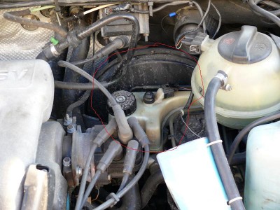

Понеже преди 1 седмица смених датчик на абс , та днес го откачих и покарах малко . За сажаление спирачки отново нямаше .
Зачи остава варианта спирачна помпа . Само дето съм сигурен къде се намира.
Предполагам , че е това ?

Под казанчето което си оградил стои помпата.
