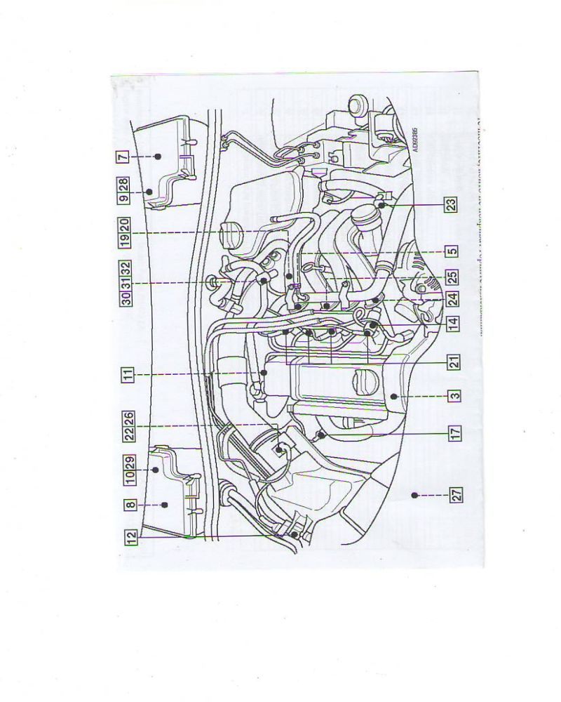

- VW експерт
- Мнения: 13576
- Автомобил: VW Sharan 7M8
- Местоположение: Варна
Re: Пасат Б 5.5 2.0 116 коня - висок разход
Само се чудя как не си видял досега , че е откачен ????
С МАФ е.Поз. 26
С МАФ е.Поз. 26
