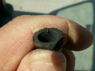

След "Германския" поставих Semperit, които ми направиха проблем след няколко месеца. За съжаление бях паркирал близо до кофа за боклук, и сега нямам снимки :( Замених ги с Gates и когато вече си мислех, че това са истинските маркучи ( може би след повече от 2 години), и те си демонстрираха качествата.
За съжаление не можело да добавя още снимки, така че ще продължа по-късно.
Аз продължавам да монтирам Gates, защото не съм намерил във Варна други "добри". А ти внимавай с избора и експлоатацията.

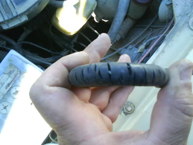

При монтиране на Газово устройство на Москвича ми, газаджиите са заменили бензиновия ми маркуч с български, отговаряш на изискванията по БДС. Ето какво стана след около година каране и толкова стоене на паркинга:
Български, изработен уж по БДС, за бензин, след 1 година употреба и толкова почивка.
А аз определено се бях замислил да купувам Български, добре че не намерих за високо налягане, въпреки уверенията на търговците, че техните били ги използвали за такива цели.
Много внимавай и със скобите. Повечето са некачествени, много твърди, поради което не се свиват по окръжност, а кой-знае как, и не уплътняват добре, което води до допълнително натягаме. Тогава пък те помагат за по-бързото излизане от строя на маркуча, даже и добър да е. Досега не съм намерил хубави скоби, макар че последните не бяха много лоши ( забравих им производителя обаче, продаваха ги като препоръчани за употреба с маркучите Gates). В това отношение съм убеден, че доброто решение е подходящ мек меден или бронзов тел ( приготвил съм си, но още не съм го използвал за бензиновите маркучи, щото са на неудобно са работа с клещи място) :)
