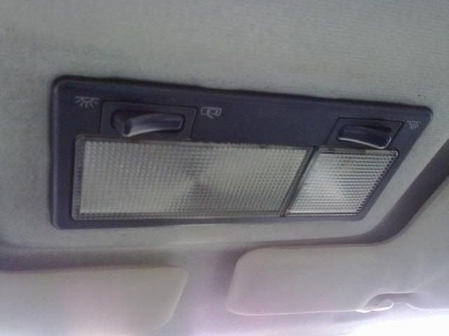

ianek написа:Искам да попитам плафоните в купето на пасат Б3 светят ли при отворена врата
Светят:
Когато бутона е включен на тази позиция,при плафоните на задните врати е същото,тях не съм ги снимал......
