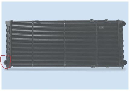

и каде до радиатора от коя страна -аз вчера го търсих-ама Нъцки

на снимката се пада долу в ляво..

юю
Тук ли влиза?

точно там :да:
