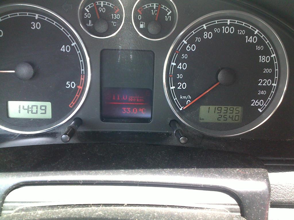

2.На борд компютъра по някога не ми светът цифрите и символите добре.А именно в горната част от ляво и от дясно, прилагам снимка. Не винаги е така но е дразнещо. Дали подлежи на ремонт?

Първо честито за придобивката.Относно дърпането-и при мен го има не и се притеснявай просто пътя има наклон надясно :wink:
А за цифрите е същата работа-почти на всеки Пасат е така отвреме на време.Сменяват се диоди,ама едва ли си струва да разглобяваш таблото.Така че карай и си свиркай :beer

По втория проблем: Аз също съм с такъв пасат и когато има силно слънце и колата е яко напечена, тогава ми избледняват част от диодите, които си посочил. Когато е студено не го прави. Мислил съм да си покривам само таблото лятото, но ме мързи. Чел съм , че диодите изгаряли и става много трудно да разчетеш какви са показанията. Може точно топлината да засилва този процес . . . :(
