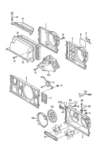

Именно за този въздухозаборник говоря, от къде да му изнамеря снимка да знам какво да търся?
- zfa159
- Мнения: 7920
- Двигател: DXRB AGG
Re: Питане за климатик Пасат В3
Номер 13
,оригиналния номер за това,за 720мм радиатор е - 357 121 283 Н
