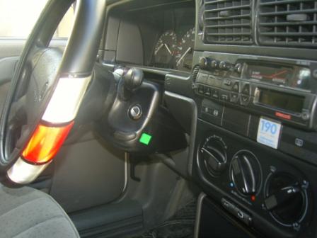

При палене трябва като врътна ключа да го повдигна и леко нагоре за да запали..Има ли начин да се оправи!

Колега ,и при мен беше така докато един ден не успях да запаля повече.Излекувах го с едно зелено копче.Давам на контакт и натискам копчето и паля не въртя от клуча.

Мнениеот slavendimitrov » Нед 30 яну 2011 18:26
a, ще обясниш ли как да си го инсталирам.

Мнениеот vasilb » Нед 30 яну 2011 18:29
slavendimitrov написа:При палене трябва като врътна ключа да го повдигна и леко нагоре за да запали..Има ли начин да се оправи!
Винаги може да се поправи всичко, ако не - сменя се с "ново"! Може би самият патрон се е износил или клемореда прави проблеми - отваря се и се вижда какво му е! По-добре го поправи и да е по оригинално му! :)

Мнениеот znainainai » Нед 30 яну 2011 18:46
Сменя се клеморед/таралежка или както там му викат още и ше се оправи :012:

a г/д каква цена е нов клеморед/таралежка?

Мнениеот powerstar » Нед 30 яну 2011 18:52
Между 20 - 40 лв. Самата смяна е малко връткава работа

Мнениеот slavendimitrov » Нед 30 яну 2011 18:54
мс много

Мнениеот orbital » Нед 30 яну 2011 19:12
При мен патрона беше за смяна и ми казаха цифра ,а пуста мизерия отде пари.При познат еладжия сложи ми копчето за 1 час и го :beer

Мнениеот sa6o » Нед 30 яну 2011 21:24
Клемореда го взех за 5.50лв, Труда обаче към 10лева.

Мнениеот metalqgata » Пон 31 яну 2011 19:30
Аз си го смених сам. Не е трудно, за 1 час се сменя, а копчето(което също имам) за 20 мин (и то заради монтажа на копчето) Браво за цената на клемореда, моя беше 15лв.

Мнениеот slavendimitrov » Пон 31 яну 2011 20:08
може ли да обясниш подробно или снимки някви да вида как се сменя
